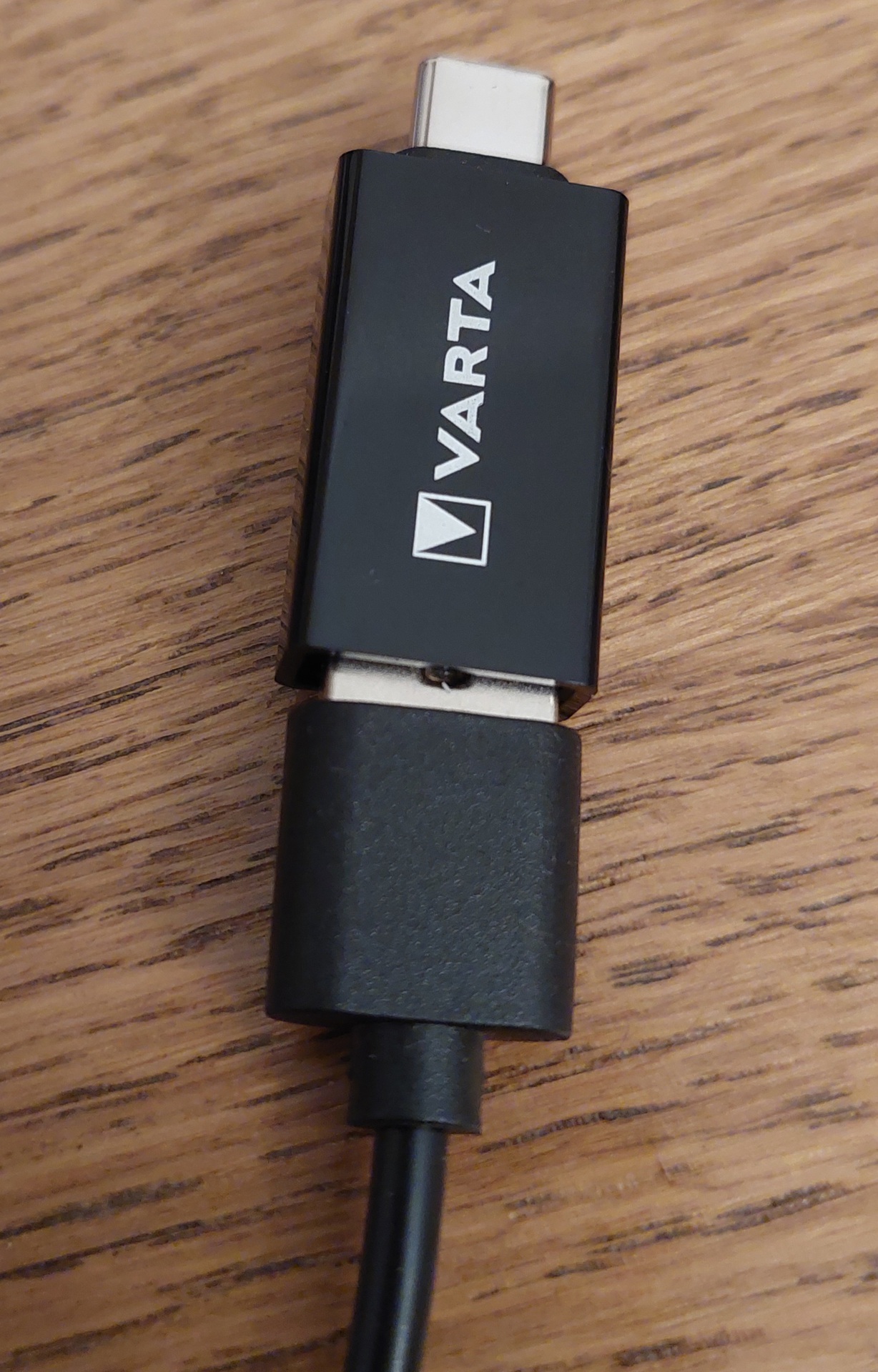

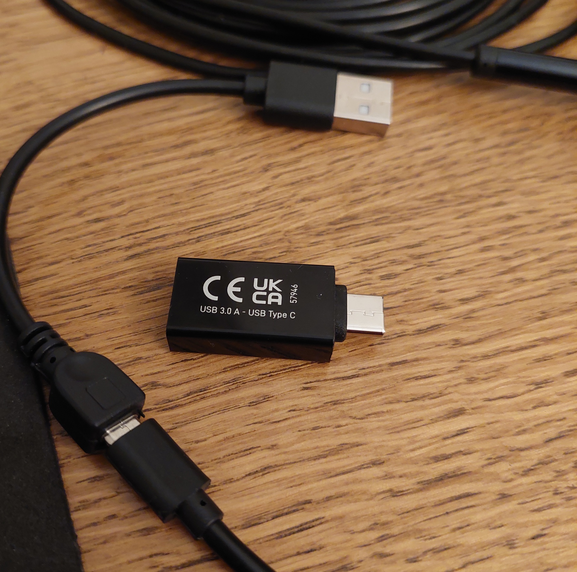

(#) KBal76 válasza VIM hozzászólására (») Nov 29, 2024 /
Az baj, mert nekem pl. megy hasonló, ugyanazon a tip. telefonon.
(#) Udvari Zsombor válasza VIM hozzászólására (») Nov 29, 2024 /
Tedd fel azt az appot, amit javasoltam, elsőre kétesnek tűnhet, de pont azt tudja, amit kell: megjeleníti az élőképet (állítható, hogy nyújtsa vagy illessze a kijelzőbe), tudsz állóképeket meg videót is lőni, valamint tükrözni is tud, ha kell.
(#) KBal76 válasza Udvari Zsombor hozzászólására (») Nov 29, 2024 /
Vicces de most elkezdtem keresni és nem találom hol ajánlottál konkrét appot.
Az alábbi linken egy reklámmentes app van, én ezt próbálnám meg.
(#) tothbela válasza KBal76 hozzászólására (») Nov 29, 2024 /
A micro usb 5 lába közül az egyik az "ID". Az, hogy ezt hova és miként kötik határozza meg az USB konfigurációt. Ha szabadon hagyjuk, akkor normál adat és töltő a funkciója. Ha a GND-vel öszekötjük, akkor Otg, vagyis a telefon látja el árammal a rákapcsolt perifériát. Ha viszont egy névlegesen 124kΩ-os (nekem gyakorlatilag 100-150kΩ között működik) kapcsoljuk a GND-re, akkor Otg+charge funkcióját aktiváljuk. Azaz a telefont tudjuk tölteni, miközben az használja a perifériát. Nekem így működik egy samsung tablet. Tölthetem ha akarom, miközben egy usb hub van rátéve, amin egy külső hangkártya van.
Valószínűleg ezt a funkciót használják a DJI drónok is. Természetesen a külső perifériát ilyenkor nem a telefon tölti hanem a periféria tölti a telefont. Ha viszont a telefon és a periféria +5V-os lábát nem kötjük össze akkor nincs töltés egyik irányban sem.
(#) uniman válasza tothbela hozzászólására (») Nov 29, 2024 /
Szép és jó... de ebben az esetben az USB C-s OTG-ről van szó. Ott kicsit bonyolultabb. Ezt is le tudod írni?
(#) KBal76 válasza tothbela hozzászólására (») Nov 29, 2024 /
Hogy tisztáztad (én ennyire nem mentem sose bele), akkor az alábbi írásod szerinti tehát nem állja meg a helyét:
„Az Otg funkció működése közben a töltés nem mehet, mert ilyenkor a telefon +5V bemenete kimenetté alakul, azaz kifelé jön az 5V.”

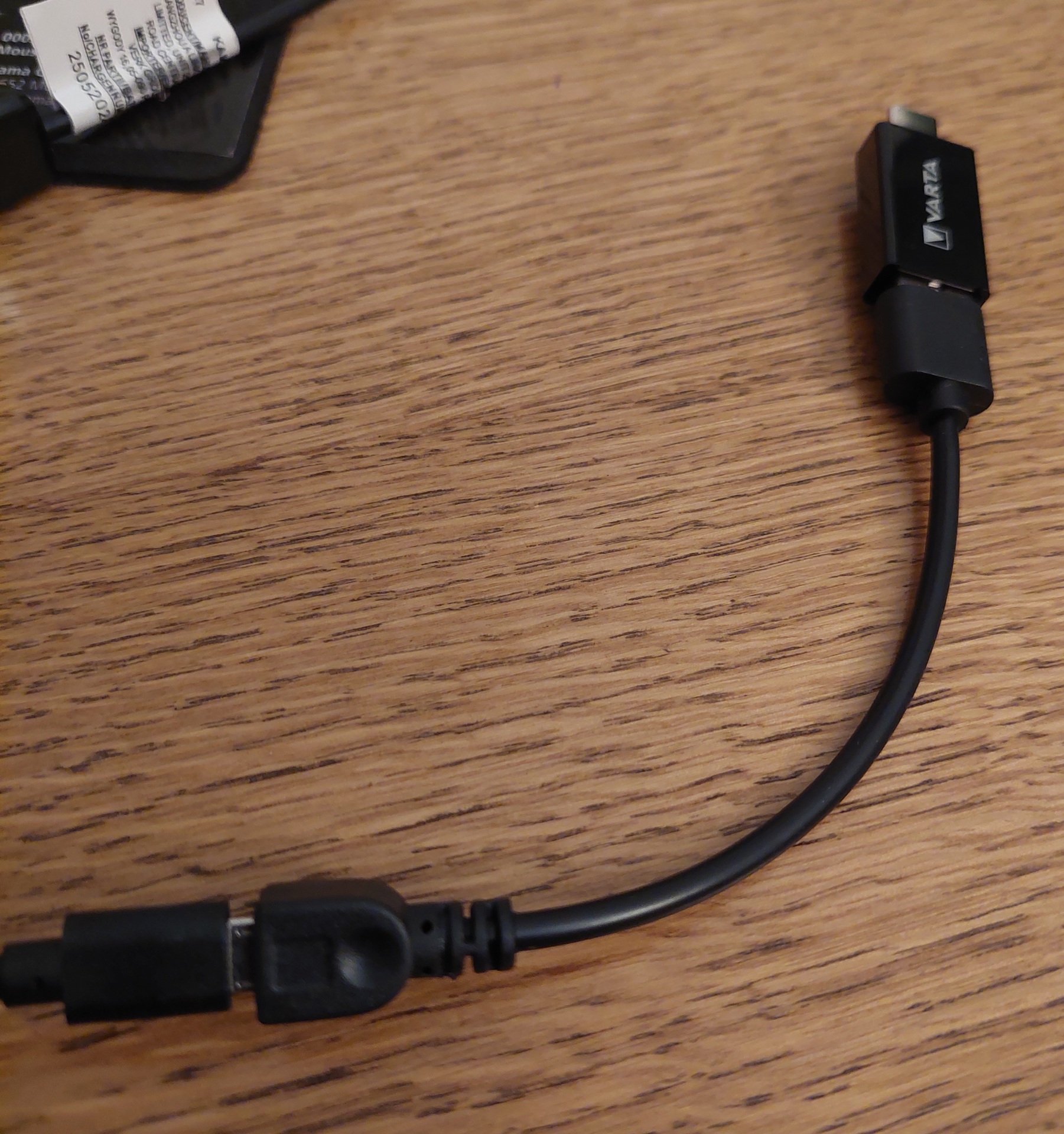

(#) VIM válasza KBal76 hozzászólására (») Nov 29, 2024 /
Szerintem az a rövid illesztő kábel kell hozzá és ahhoz kellene egy ilyen toldat, mert abban a kábelban van a kutya elhantolva. Estére veszek egyek egyet és majd meglátjuk.
Ahogy vesszük. Ha Otg adapterről van szó, akkor annak csak egy be és egy kimenete van, azaz összesen kettő csatlakozó felülete. Az Otg+charge adapternek legalább három.
(#) tothbela válasza uniman hozzászólására (») Nov 29, 2024 /
Nem.
Ezt az Otg+charge dolgot én is itt a topikon tanultam. Micro usb csatlakozóval szerelt a tabletem, ebből lett egy zenelejátszó. Ráadásul az Otg+charge funkciót nem minden készülék támogatja. Van néhány tabletem, de csak a Samsung galaxy tab2 tudja.
A telefonomhoz vettem gyári type-C Otg adaptert, tudok tenni rá usb hubot is, pendriveot, egeret, usb billentyűzetet, külső hangkártyát, de valamiért a Hantek szkópom nem látja. Azt viszont az összes tabletem felismeri. Minden tabletem micro Usb-s.
Természetesen a szkóp szoftvere az fut mindegyiken, csak a telefonom nem érzékeli a szkópot.
Bizalmatlanságom miatt csináltam saját Otg adaptereket a hálón található ajánlások alapján, de a helyzet változatlan. De nem adom fel, ugyanis a type-C csatlakozó ahogy említed, kicsit összetettebb. Amíg a micro USB csatlakozó 5 lábú, amiből egyik az ID láb, marad még négy. Egy GND, egy +5V. A maradék kettőt az adattovábbítás használja D+ és D- néven. A type-C is rendelkezik ezekkel a lábakkal, de van még ott több is. Alapból 4 láb a +5V, a GND is 4 láb, a megfordíthatóság miatt a D+ és a D- is duplázott, de az igazi eltérés az, hogy az USB 3 szabványnak megfelelően a normál usb 2 D+ D- lábakon kívül van két pár nagysebességű szimmetrikus hozzáférése is. Talán itt lehet a gond, mert lehet hogy a kamera vagy oszcilloszkóp ezeken a portokon várják az adatokat, csak az adapteren nincs ilyen hozzáférés. A szoftver konfigurációs beállításában esetleg meg lehet találni, hogy melyik usb csatornát használja. Remélhetőleg.
(#) VIM válasza tothbela hozzászólására (») Nov 29, 2024 /
Örömmel közlöm hogy a kamera működik azzal a toldattal amit említettem tehát abban az illesztő kábelben van a lényeg és annak a végét kell illeszteni a telefonhoz.

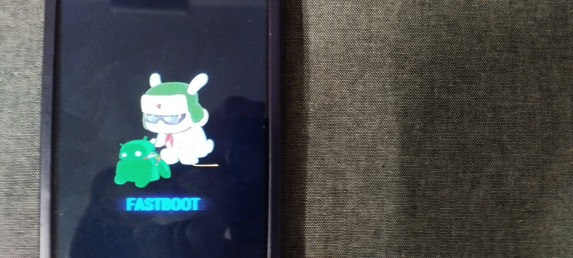

(#) bitmixer hozzászólása Dec 7, 2024 /
Furcsa Android indulás
Éjszakára mindig teljesen kikapcsolom a mobilomat. Ez a régi, Redmi 4x modell, Android 7.1.2 N2G47H, MIUI 11.0.2.0. Egyik reggel ez az usánkás úttörő fogadott bekapcs után. Mintha már láttam volna valahol, de nem tudok rájönni, hogy hol. Egy darabig semmilyen gombra nem reagált a teló, már kezdtem keresni a baltát. Végre bő 2 perc után ki tudtam kapcsolni, aztán rendesen elindult. Azóta nem jött elő újra ez a jelenség. Mi a csuda ez, tudja valaki? Kösz, üdv!
(#) tothbela válasza bitmixer hozzászólására (») Dec 7, 2024 /
Nem tudom az android verzióinak összes animációját, de szoktam tabletet gyári beállításokkal rendbehozni. Ez is ilyen lehet. Ha nem szándékosan történt, akkor véletlen összeomlás utáni öngyógyításkor szokott ilyen kép megjelenni. Android 5 esetén egy fekvő robot a hasában forgó tárcsával az animáció.
(#) KBal76 válasza bitmixer hozzászólására (») Dec 7, 2024 /
Bekapcsoló gombot és a hangerő csökkentést egyszerre nyomtad le véletlen, ekkor jön elő ez az álmoskönyv szerint. Nincs ilyenem, úgy olvastam valahol.
(#) bbb válasza bitmixer hozzászólására (») Dec 7, 2024 /
Rá van írva - a fastboot menüvel indítottad el a telefont. Véletlenül nem a bekapcsológombot nyomtad indításhoz, hanem mondjuk a hangerő le gombot, esetleg a kettőt együtt.
(#) Rosszmáj válasza bitmixer hozzászólására (») Dec 7, 2024 /
(#) VIM válasza tothbela hozzászólására (») Dec 7, 2024 /
Szia! Igaz én nem vagyok egy telefonguru de ha a kép alapján keresek rá erre akkor gugli kiad egy csomó megoldást erre a problémára. Én nem is akarom elmondani, hogy mit kell ilyen esetben csinálni és, hogy minek a következménye lehet ha ilyen fogadja a felhasználót vagy tulajdonost.
(#) bitmixer válasza Rosszmáj hozzászólására (») Dec 7, 2024 /
Mindenkinek köszönöm! Lehet, hogy tényleg duplán nyomtam. Jó tudni, legközelebb nem ijedek meg...
