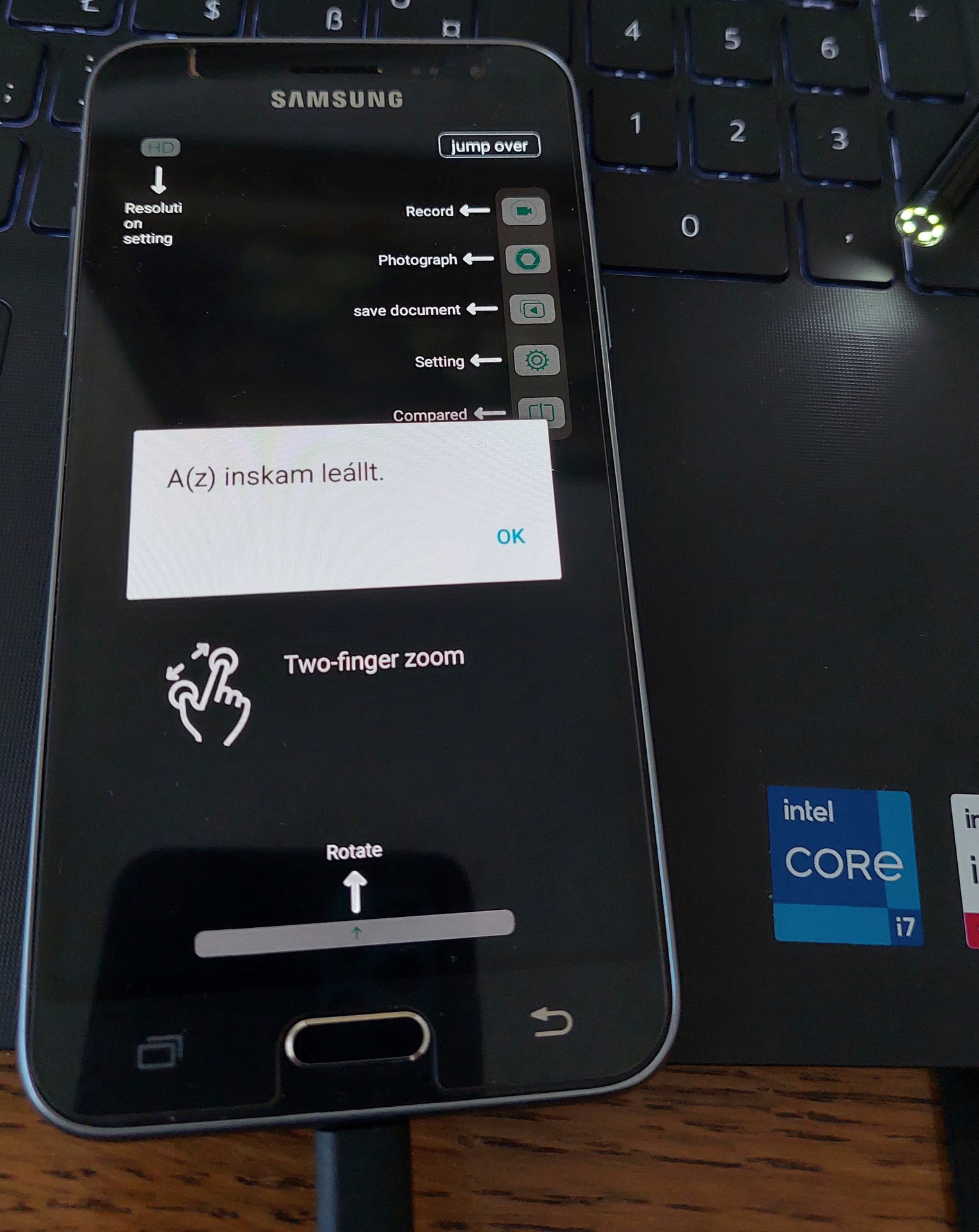

Most egy J3 lenne feltámasztva, annak ilyen MikroUSB-s a csatlakozója. A probléma most az, hogy azt az appot nem szereti a telefon de megpróbál frissítgetni és most azt várom, hogy mi lesz belőle, mert amit letöltöttem másik endoszkópos appot az tele van "lekvárral" de az már kiderült, hogy a kamera világítása az már legalább (plug&play).

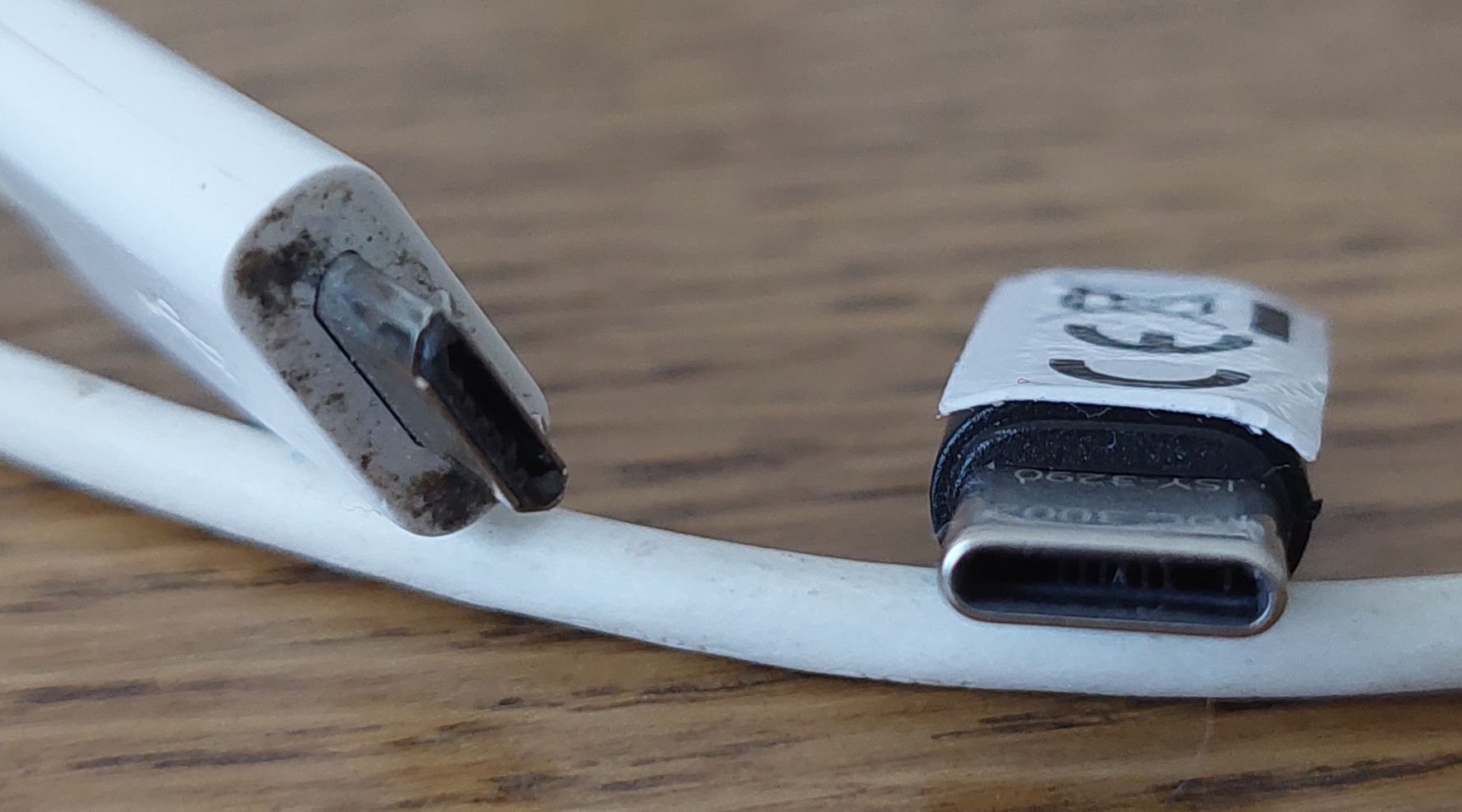

A sebesség nem okoz gondot. Eleve maximum USB2 szabvány a kamera, mert mikroUSB csati van rajta. Annak meg sok értelme nincs, hogy még egy közdarabot rakj be, mikor használni akarod (mert ugye az USB-A csatlakozó akkor lesz, mikor a 3-4. képiden lévő darabot használod hozzá). Gyakorlatilag olyan átalakító kell neked, mint ami az utolsó képeden is van, csak egy működő példány. Azt írtad, hogy még a világítás se kapcsolt fel a mostani adaptereddel, ami számomra azt jelenti, hogy legalább a táp ágban van egy szakadás és azért nem működik.

Ha ezen az adapteren keresztül egy micro usb töltő a "type-C" végével tud telefont tölteni akkor az nem jó hír. Az Otg funkció működése közben a töltés nem mehet, mert ilyenkor a telefon +5V bemenete kimenetté alakul, azaz kifelé jön az 5V. Ráadásul a micro USB Otg bekapcsolási más módon történik, mint a C tipusnál. Én is szenvedtem egy USB oszcilloszkóp telefonnal való kapcsolatba hozásával.
Nagy nehezen feltámasztottam a J3 (6) telefont és ráraktam a kamera appot de az állandóan leáll.

Az egyszerű USB Camera app-ot tedd rá... a mostanit meg töröld.

Szerintem is az az adapter hibás, bár a közeli képeden olyan koszok látszanak a csatlakozón, amik felvetik az elkoszolódott, akár elkorrodálódott csatlakozó lehetôségét.
