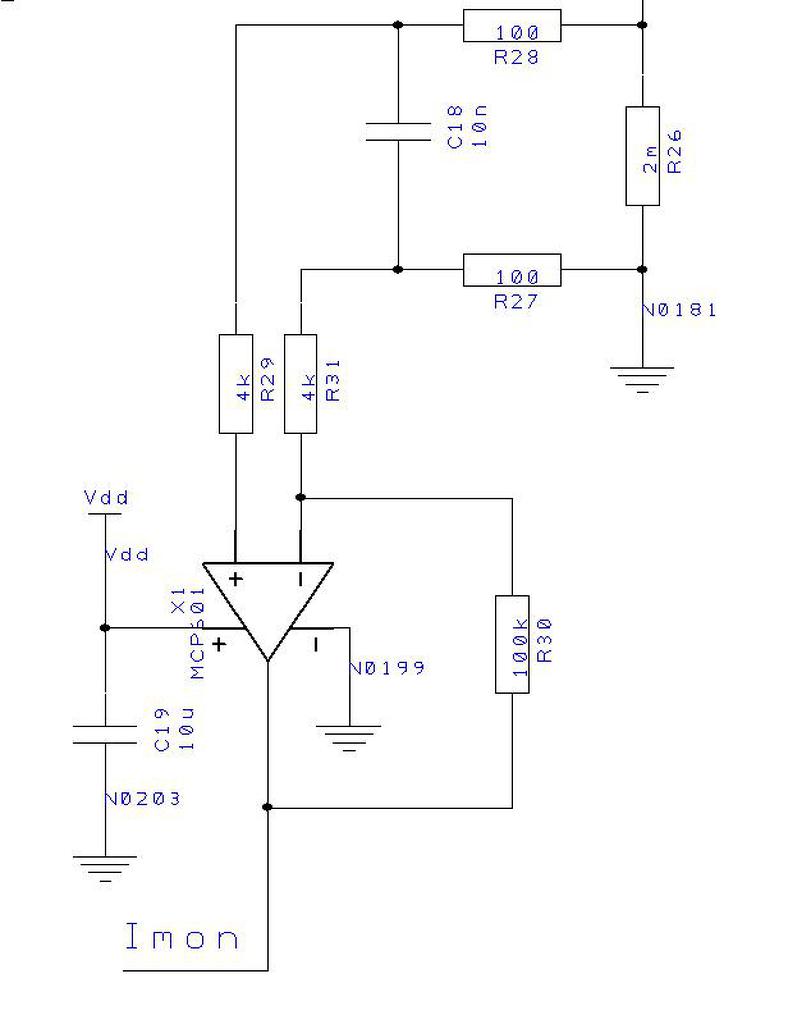

(#) Kovidivi hozzászólása Máj 11, 2016 /
Így sikerült összehozni. A sönt 0.01ohm, hogy 10A-nál se kelljen 1W-nál többet eldisszipálnia. Az OP07 offset hibája 75uV maximálisan, tehát 7.5mA-t tud tévedni az árammérés bármilyen irányba. A FET-ek soros ellenállása olyan 0.1 ohm, tehát elenyésző. Az OP07-nél a 47k poti és a 100K ellenállással 21-31X erősítést tudok beállítani, ez elég nagy átfogás. A söntök sem mindig 0.1ohmosak, ami nekem van azok inkább 0.12 ohm értékűek. Lehet, hogy 11-12db-ot kell párhuzamosan kötnöm, hogy 0.01 ohm körüli értéket kapjak. Mit gondoltok?
szerk: Egy hibát már látok, áram mérésnél a legkisebb erősítésen kell álljon a mérőrész, tehát minden FET ki van kapcsolva. Ez fontos, hogy pl. AVR reset esetén se legyen túlcsordulás, ha nem muszáj, ne kelljen a túlfeszültséget se levezetni.

(#) ktamas66 válasza Kovidivi hozzászólására (») Máj 11, 2016 /
A feszültségosztónál érdemes kisebb ellenállásokat berakni, hogy az AD minél kisebb forrásimpedanciát lásson, ha nagyot muszáj, leválasztó OPA kell. A FET-es kapcsoló csak pozitív feszültséget oszt helyesen.
Az áramméréshez különbségképző kapcsolás kell, ha felső söntöd van, a közös módú feszültségre is figyelni kell.
Az invertáló alapkapcsolás így néz ki, nincs osztó a föld felé. A nagy bemeneti osztó azért veszélyes, mert az AD bemeneti ellenállása "elhangolja", bár itt a potikkal ki tudod szabályozni, csak ilyenkor nem az osztó arányát kell beállítani.
Arra céloztam, hogy az invertáló kapcsolásban nincs a föld felé zárandó ellenállás.
Ha jól emlékszem Te Atmelt választottál, de pl. PIC-nél így van (és szerintem nagy csodák nem lehetnek a megvalósításban):

(#) Kovidivi válasza Peter65 hozzászólására (») Máj 12, 2016 /
+-5V-ról hajtom, és a referencia feszültség 2.5V, tehát ennél nagyobb feszültséget nem is kell, hogy kiadjon. De igaz, elég közel van a korlátaihoz, ha csökken az 5V kicsit, bajban lehetek. Majd figyelembe veszem ezt is, köszi.
Ktamas66: én úgy tudom Proli007-től, hogy minden bemenetnek ugyanazt az impedanciát kell látnia, tehát a ninvertáló és a föld közé kell egy ellenállás, mégpedig a visszacsatoló ellenállások párhuzamos értéke.

(#) ktamas66 válasza Kovidivi hozzászólására (») Máj 12, 2016 /
Hogy működik az áramerősítő megoldásod? Az erősítést beállítod a 4,7k / 100k-val. A föld felé FET-tel kapcsolgatott ellenállások hogyan befolyásolják az erősítést?
(#) Kovidivi válasza ktamas66 hozzászólására (») Máj 12, 2016 /
A 4k7-et söntölöm más értékű ellenállásokkal. A kimenetről mondjuk 120K van visszacsatolva. Ekkor először 120/4.7, vagyis kb. 25x-ös az erősítés, ha bekapcsolom az egyik FET-et, amivel soros 4k7 van, akkor az erősítést beállító ellenállások aránya 120k\(4k7 párhuzamosan 4k7-tel), vagyis 120/2.35, ami kb. 50x-es erősítés, és így tovább.
Értem már... Leesett... Az Isense felé kellene a FET-eknek párhuzamosan kapcsolni az ellenállásokat. Így az első ellenállás értékét tudom felezni, így az erősítést duplázni.
