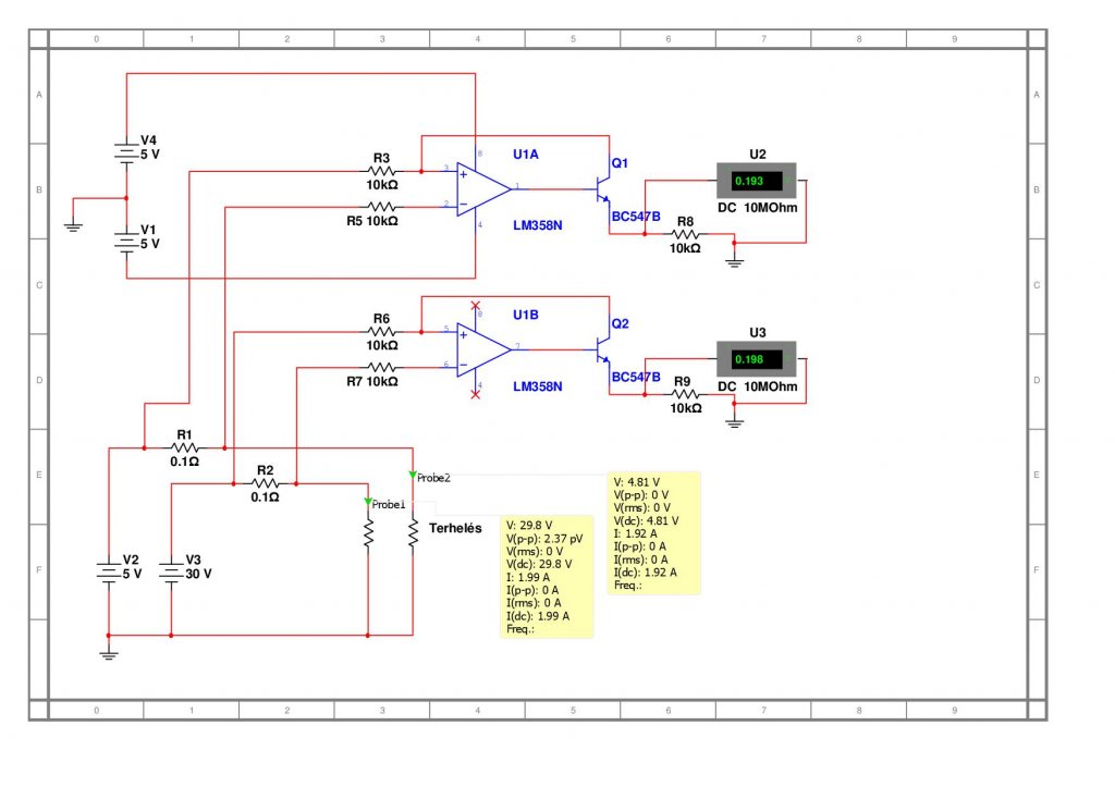

(#) Szpidi hozzászólása Dec 10, 2011 /
Sziasztok, segítséget kérek.
Van egy tápegység 5V és 1-30V kimeneti feszültséggel, közös test ponttal, 2A terhelhetőséggel, + ágban 0,1 Ohmos mérőellenállásokkal.
Szeretném mérni mindkét áramot és feszültséget egy PIC-el. Ha nagyon szükséges független +- 5V -ot bele tudok varázsolni.
Szerintetek hogy tudok mind a 1-30V-os, mind az 5V-os ágban áramot mérni? Mert feszültséget le tudom osztani földponthoz képest, de az áramnál valami más megoldás kell.
Előre is köszi!

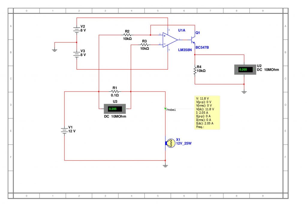

(#) eSDi válasza Szpidi hozzászólására (») Dec 10, 2011 /
Üdv! A mellékletben egy lehetséges megoldás látsz. Ennek 1x-es az erősítése, ha mondjuk 10x-est szeretnél, akkor R4-et cseréld 100k-ra. Ekkor a kimenő feszültség 2.05V lesz 2.05A áram mellett.
Viszont nem biztos, hogy ez a hirtelen összerakott kapcsolás tökéletes. Nagy rá az esély, hogy módosítani kell. Igazából valami ilyesmi van az árammérő erősítőkben is.
(#) Szpidi válasza eSDi hozzászólására (») Dec 10, 2011 /
Köszi a választ! A problémám nem az, hogy egy árammérést nem tudok megvalósítani, hanem egyszerre kettőt, elég nagy feszültségkülönbséggel (PIChez képest). Egyébként én is valahogy diff. erősítésben gondolkodom, de nem tudom hogy választom szét a két jelentősen eltérő potenciált. Szerintem, ha így oldanám meg az 5V és a 30V árammérését is, akkor szerintem az erősítő IC-re tápfesznél nagyobb jelek kerülnének, mert az 5V és 30V különbsége 25V a táp meg +-5V. Vagy tévedek?
Nem lesz semmi baja az OPA-nak! Az LM358 például 32V differenciális bemenő feszültséget visel el, a maximális tápfesz is 32V és a bemenő fesz is max 32V. Mivel ebben a felállásban az invertáló és a nem invertáló bemenet közötti feszültség különbséget erősítjük, így az első nem gond. Ha a gnd-hez képest mérjük a lábakon a feszültséget, az sem gond, mert az is a maximum határ alatt van.
Én valahogy így tudom elképzelni a tápodban az áram mérését.
(#) dinokal válasza eSDi hozzászólására (») Dec 11, 2011 /
Szia! Mivel pic-cel szeretné mérni az áramerősséget, a tranzisztor szerintem felesleges. Az lm simán meg tudja hajtani a pic-et további erősítés nélkül.
(#) Szpidi válasza eSDi hozzászólására (») Dec 11, 2011 /
Köszönöm a segítséget!
Majdnem jó, de 10k-s ellenállásról nem tudok feszültséget közvetlenül mérni, mert a PIC bemeneti ellenállása kb. 2k. De azt gondolom, hogy még egy OPA-val meg lehet oldani. De azért nagyon kíváncsi vagyok, hogy az elv működik-e.
Majd keresek egy alacsony offszetű IC-t ami tud 34V-ot, (terheletlenül ez a max feszültségem) és kipróbálom, működik-e.
Egyébként csak a műv. erősítőn nem lehet erősítést állítani?
(#) Szpidi válasza dinokal hozzászólására (») Dec 11, 2011 /
Feszültségerősítésre (10x) is szükségem van, 2A esetén 2V-ot szeretnék. De nem tudom a 100k-s ellenállásról levenni, úgyhogy ezért nem lesz ott a tranzisztor, hanem egy másik műveleti erősítő.
(#) dinokal válasza Szpidi hozzászólására (») Dec 11, 2011 /
Egy erősítővel simán meg lehet oldani, keress rá a gugliban. A 0,1 ohmos ellenálláson nagyon kis feszültség esik, használhatsz hozzá egytáposat, ami elmegy a pic 5 voltjával is, a lényeg hogy differenciál és lehetőleg fetes bemenetű legyen. Arra kell figyelni, hogy a bemenete és a mérendő áramkör földje egymástól független legyen. Az alacsony offszet itt nem annyira lényeges, ezt meg tudod oldani pic programból is. Az erősítőt meg beállítod hogy hányszoros erősítést akarsz osztán kész is. A feszültségmérés csak kicsit más, itt sajnos általában az erősítő és a mérendő földje megegyezik. Egy ellenállásosztó segítségével közvetlenül a pic lábára lehet vinni a mérendő értéket, itt még erősítő sem kell.
