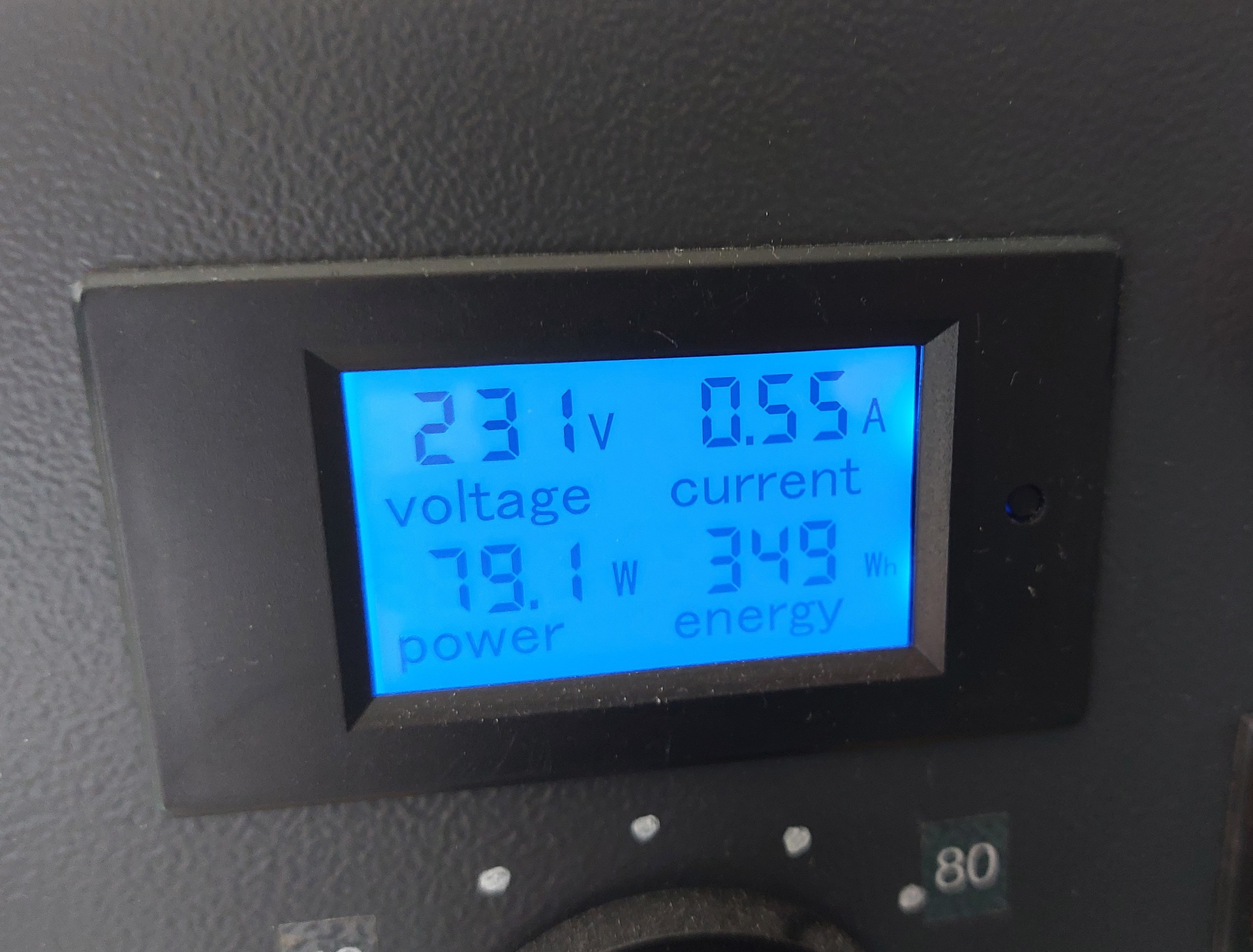

Miből gondolod? Azért ekkora svindlit csak nem csinálnak már? Mondjuk a látszólagos áramot szorozza a feszültséggel?
Ez ugyan nem az a típus, de szerintem mindegyik hasonlóan működik. Megjeleníti a hatásos teljesítményt a W-ot. Ha a szintén megjelenített áram a hatásos áram lenne akkor összeszorozva a feszültséggel a hatásos teljesítményt kellene megkapni, nem?
DE. Ki is számolja, 0,4W. Valószínű, 10mA alatt nem mér. Ettől még jó lehet. Azért, mert más típusok máshogy mérnek, számolnak, még nem biztos, hogy ez is.

Nem hatásos áramot jelez ki, hanem látszólagost, azaz pontosan azt amit bármely TrueRMS áram mérő is mutat egy nem ohmos fogyasztón.
Ma úgy adódott, hogy egy hálózatról egyenirányított greatz + puffer bemenetű áramkört mértem, ezért csináltam pár mérést TrueRMS árammérővel összehasonlítva. Mindkető ugyanazt a látszólagos áramot méri. A feszültséggel megszorozva 127 VA látszólagos teljesítmény adódik, de a hatásos teljesítmény csak 79W. Az áram hatásos összetevője 0,35A lenne.
Ha ebben igazad van, akkor az itteni felvetésemre született megoldás (ami egyébként nekem teljesen logikus is lenne) megcáfolódik.
Éppen az volt a feltevésem, hogy miért mutat eltérést a kombinált mérőegységem és a multiméter (szintén valós effektív értéket mér). Végül az lett megállapítás, hogy a mérőegység a hatásos áramot méri és multiméter a látszólagost. Ezek akár meg is egyezhetnek, ha a két vektor nem tér el egymástól (cos(fi)=1). Azonban van egy fontos részlet, ami az én felvetésemből nem derül ki. Nálam ugyanis olyan kicsi az áram, hogy nem látszik érték, ezért a teljesítményből számoltam vissza. Tehát nem zárható ki, hogy a kiírt áramérték az azonos (lenne ha nem lenne olyan kicsi) a multiméterrel mért látszólagos árammal, de a teljesítményt a hatásos áramból számolja. Ha ez így van, akkor a kiírt látszólagos áram mellé, számítással a hatásost is meg tudjuk határozni, és a két áramból tudunk cos(fi)-t számolni. Ez a gondolatmenet egyszerre magyarázza az én felvetésemet, és a te mérésed során látott értéket is. A hozzászólás módosítva: Okt 31, 2024

Hanem melyik érték mit is akar jelenteni. Most az tűnik a leginkább valószínűnek, hogy az áramérték a látszólagos áramot mutatja (ami jól egyezik a multiméter által mért árammal), de a teljesítményt a hatásos áramból számolja. Ha ez igaz, akkor meg tudjuk határozni a cos(Fi)-t, legalábbis a fokot, mert az irányát azt nem (de erre a terhelés jellegéből talán tudunk következtetni.
"Most az tűnik a leginkább valószínűnek, hogy az áramérték a látszólagos áramot mutatja, de a teljesítményt a hatásos áramból számolja."
Én is így gondolom, mert ennek van értelme.

A valóságban sosem számol hatásos áramot. A pillanatnyi feszültséget és áramot 2db ADC párhuzamosan konvertálja az 50Hz-es szinusz minden periódusa alatt 64x. Minden párhuzamos mérési eredményéből pillanatnyi teljesítményt számol, a pillanatnyi áram és pillanatnyi feszültség szorzatából, és ezeket a pillanatnyi teljesítményeket átlagolja.

Idézet: „Ha ez igaz, akkor meg tudjuk határozni a cos(Fi)-t, legalábbis a fokot, mert az irányát azt nem (de erre a terhelés jellegéből talán tudunk következtetni.” cos fi-ről és fázisszögről (fokról) csak szinuszos feszültség és áram esetén van értelme beszélni. Ha az áram nem szinuszos (a fogyasztó nem lineáris), mint a te példádban is, ahol egy egyenirányító után egy puffert töltesz, akkor is fog meddő áram folyni, de ott az áram nem a feszültséghez képest fi szöggel siető vagy késő szinusz lesz. Bővebben: Link Látszik, hogy az áram csak a feszültség csúcs közelében lesz, és leginkább a csúcs előtt, azaz itt is siet, de nem szinuszos ezért nem jellemezzük fázisszöggel. Itt nem cos fi-ről, hanem teljesítmény tényezőről (power factor) beszélünk, ami 0..1 közötti érték, és szinuszos esete egyébként megegyezik a cos fi-vel, de nem egy szög eltolódásból lehet kiszámolni. Tekinthetjük ezt egy általános definíciónak, ahol a szinuszos áram és feszültség egy speciális eset ezért ott speciálisan a fi fázisszögből számolható. Más hullámformájú áram és feszültség esetén a kiszámolása pedig bonyolultabb. |
