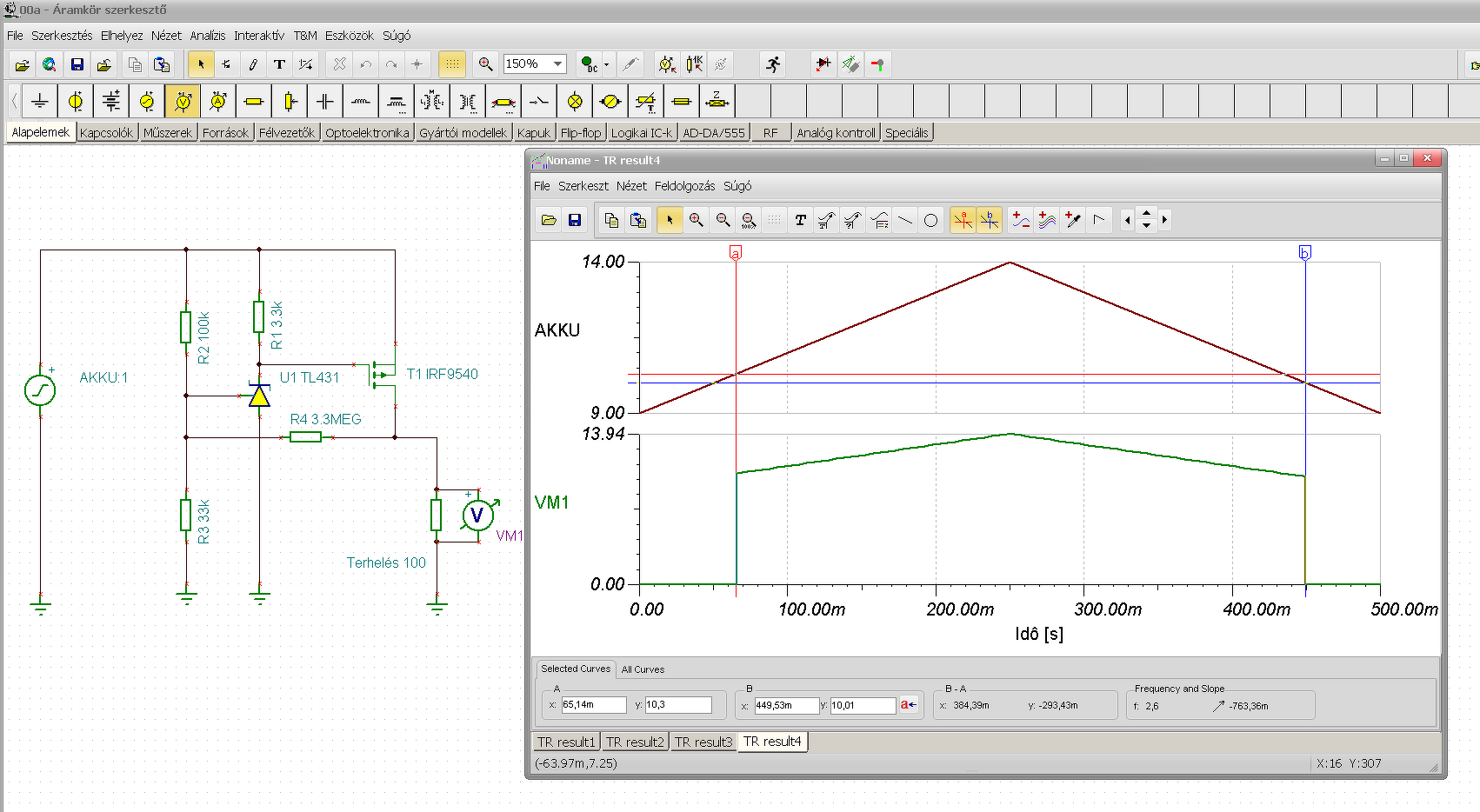

A mellékelt kapcsolást pont ezért raktam össze még 14-ben. Eagle-ben készült, TL431 IC van benne. A hibája, hogy a benne lévő FET remekül melegedett amikor a határ közelében volt a feszültség, de azt kidobva belőle és helyére relét rakva szerintem működhet melegedés nélkül. A kapcsolás szimulációját (LTSpice) is mellékeltem, így láthatod, hogy melyik értékeket változtatva hogyan változik a kimenet.
Ha a kimenetről raktál volna egy nagy ellenállást a TL431 bemenetére, hogy legyen egy kicsi (mondjuk 0,1V vagy akár 1V) hiszterézise az áramkörödnek, akkor határozottan kapcsol, és nem melegedett volna a FET.

Köszi a tippet, valóban nem gondoltam rá! Először próbáltam ki ezt a kis IC-t és pont erre a problémára használtam - a GPS nyomkövető szipkázta az akksit egy hét alatt indítási problémáig
A kocsi fémfelülete adott elég hűtést neki, így nem volt nagy gond a melegedés. |
