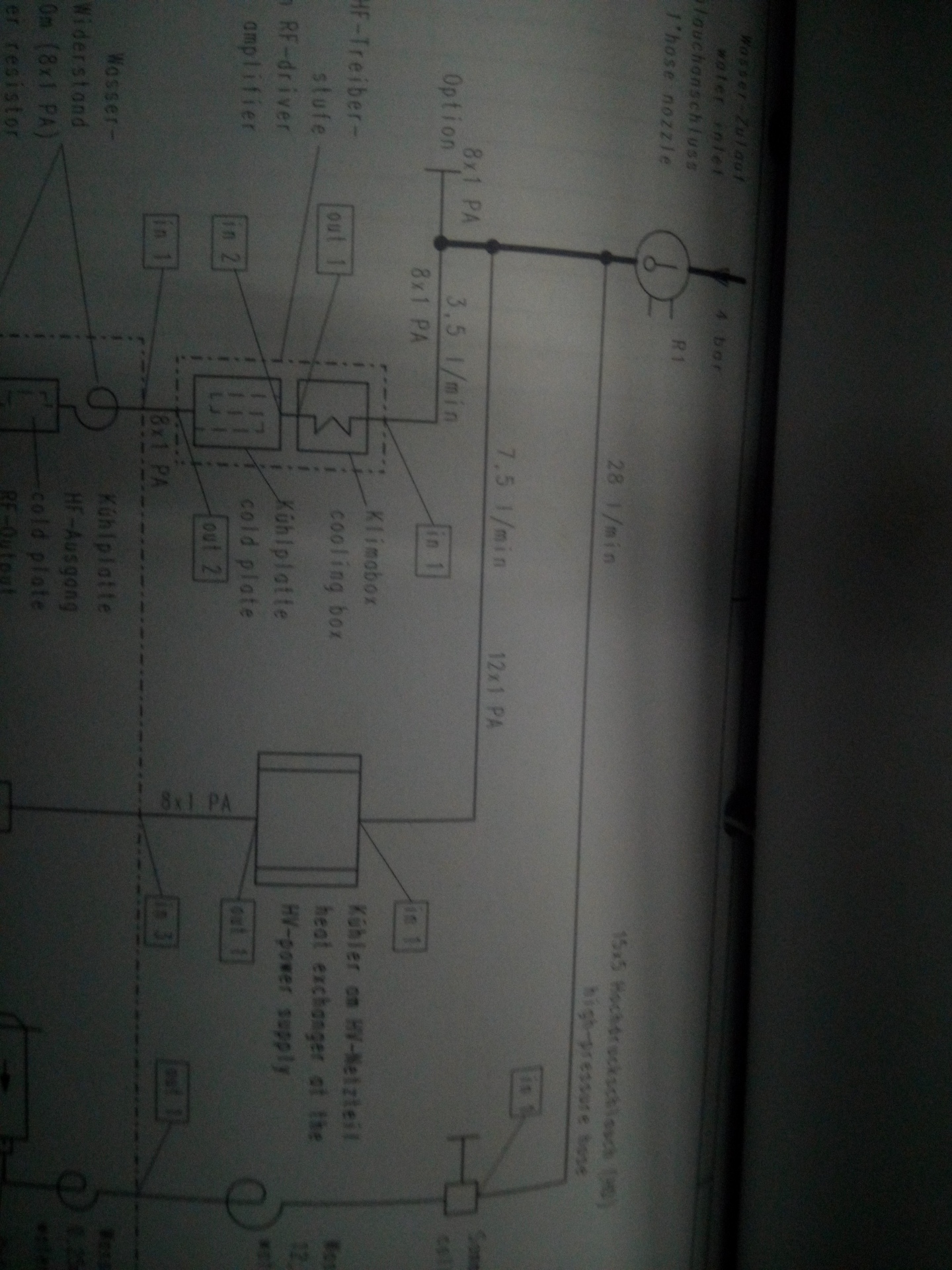

(#) mlaci989 hozzászólása Márc 17, 2024 /
Mivel van ilyen topik így ide teszem föl kérdésem.
Egy folyadék áramlás érzékelő megpusztult. Az álltala adott négyszögjelet szeretném beküldeni a gép vezérlőjének mintha menne a folyadék. A folyadék egyépként megy csak a jeladó nem ad impulzust.
2 darab érzékelő van külön külön így össze tudtam hasonlítani melyik a hunyó. Olyan adat van a jeladón hogy 800 impulzus/Liter, 5-20 Liter/perc. Mondjuk belőnék egy 10Liter közép értéket (8000impulzus) és megpróbálnám mi történik. A jeladó 24 Volt egyenről táplálkozik, ezt szaggasa a kimenetre. Kérdésem a fenti kapcsolás (555) mehet-e 24 Volton, meg az egész helyetesítő bekötése érdekel hogy ne csináljak gubancot. Csatolok fotókat az érzékelőröl.

Nem tudom hogy a 15 Volt amplitúdóju jel elegendő lenne a gépnek.? Egyébként ez agy cnc lézervágó hűtővíz keringés visszajelző.

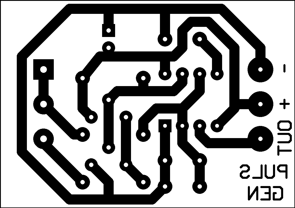

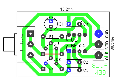

(#) proli007 válasza mlaci989 hozzászólására (») Márc 17, 2024 / 1
Hello! Valahogy így. (A VF1 csak egy mérőpont az ábrához.)
800 impulzus/ liter, 10liter/perc, az 8000 impulzus/perc. Másodpercenként ez 133 impulzus, tehát annyi Hz. Ha az ábrát megnézed, 7,56ms egy periódus. f=1/t=1/7,56ms=132Hz. (A frekvencia a másodpercenkénti impulzusszámot adja.)

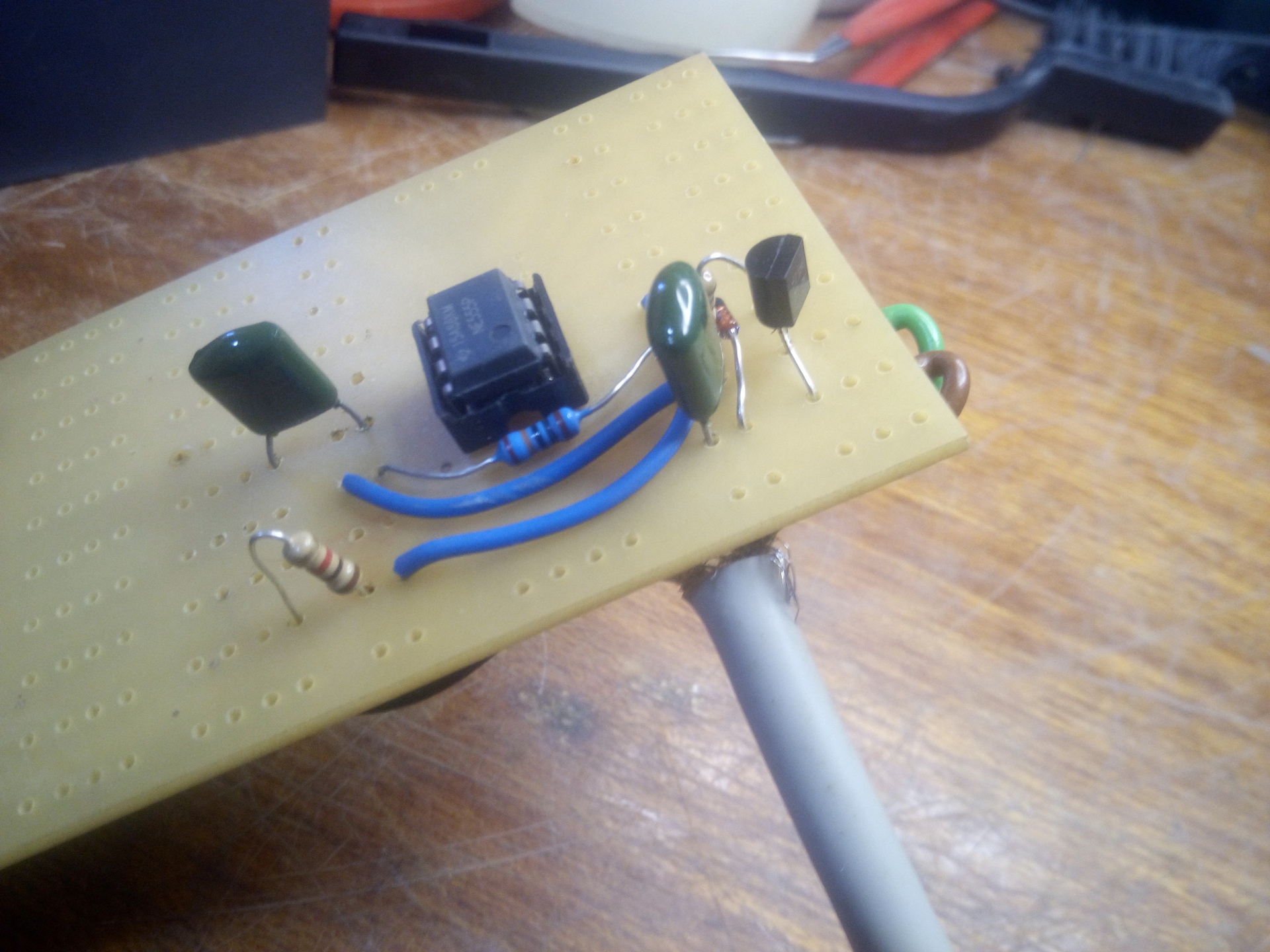

Összedobom a kapcsolást és jelentkezem a fejleményekkel.

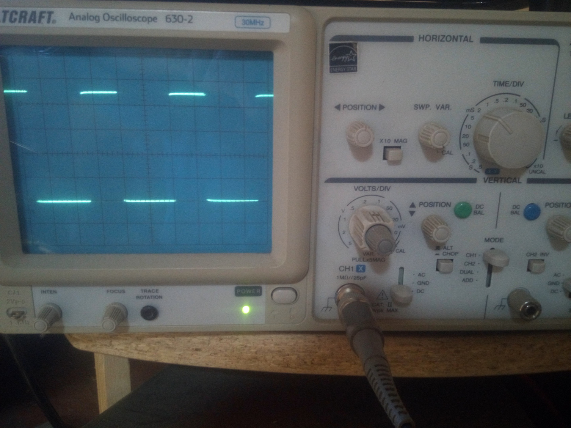

Csak egy lehetőségként megemlítem, ha kedved van egy áramkör megépítés elött egy online szimulátor segítségével letesztelheted. Bővebben: Link
(#) mlaci989 válasza orcika70 hozzászólására (») Márc 17, 2024 / 1
Megszimuláltam. Az asztalon müködik, meglássuk élesben eléglessz-e a masinának. 139Hz négyszög.
A 100kohm-os ellenállás értékével állítható a frekvencia. Meg az alatta lévő 47nF értékének változtatásával.

(#) mlaci989 válasza mlaci989 hozzászólására (») Márc 19, 2024 / 1
Köszönöm a segitséget müködik a gép. Elfogadta a generált jelet. Csak érdekeségként megtaláltam a leirásban az optimális átfojást ami 11Liter lenne azon az ágon. Nálam ez 10,42 re lett belöve ugyhogy majdnem gyári.
