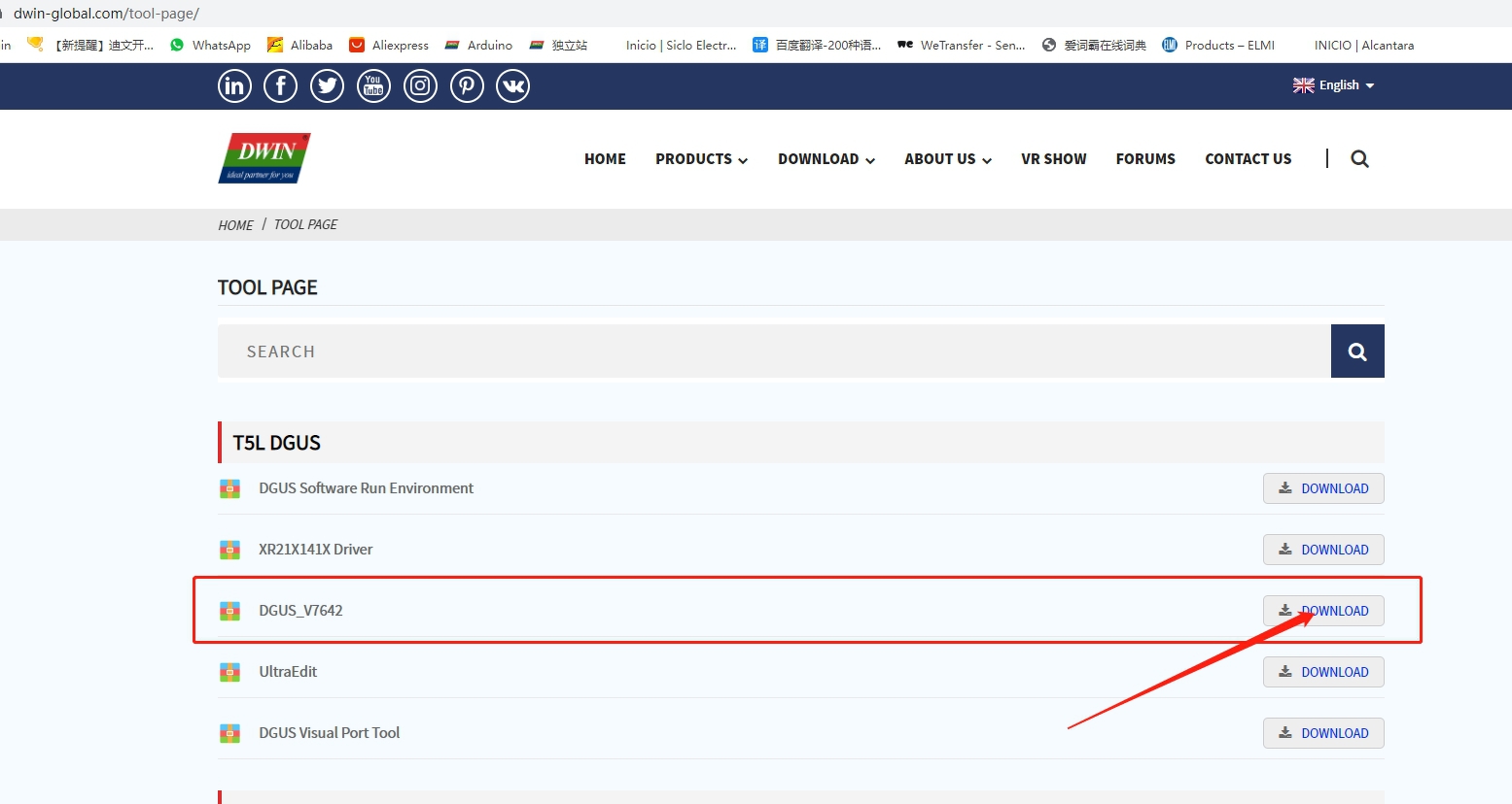

A kérdésem pedig az lenne, hogy pl, ezt a kijelzőt UART-on keresztül lehet majd adatokkal ellátni? Ehhez van valami protokoll amit használni kell az adatok kezelése érdekében? Vagy ez úgy működik, hogy egy forrásunk is lesz a kijelzőn amit programozni kell?
A másik kérdés pedig, hogy ez a DWIN DGUS V7.6 GUI-hoz van egy GUI szerkesztő program, amit youtuben meg is találtam, de arra nem találtam semmi infót, hogy ingyenesen lehet e használni vagy e a GUI szerkesztő fizetős lehet?

(#) Régi motoros válasza don_peter hozzászólására (») Nov 4, 2022 / 1
Az oldalukon ott van a fejlesztőkörnyezet, töltsd le és próbáld ki. Ha minden igaz, abból kiderítheted, hogy fizetős vagy ingyenes e. Ez valami hasonló lehet, mint a nextion. De ahhoz, hogy arduinon használd, feltételezem szükség lesz valami library -ra is hozzá. Arra is keress rá, biztos van, ha már ajánlják hozzá.

(#) don_peter válasza Bakman hozzászólására (») Nov 5, 2022 /
Köszi, hogy ránéztél. Közben válaszolt a gyártó, gyakorlatilag kisebb bemutatkozása volt ez a gyártó cégnek és a terméknek ezért csak a lényeget idézem belőle.
„Our fulll version of the GUI editor program, DGUS, is free, you can download it from below link.”
Engem őszintén meggyőzőt elég sok kijelzőjük van és jó a támogatása. Igen én is néztem pár tutorialt, nem vészes a GUI kezelése sem, bár nyilván foglalkozni kell vele, ha az ember használni akarja, de marha jó dolgokat lehet vele csinálni. Kissé le egyszerűsíti a dolgokat.

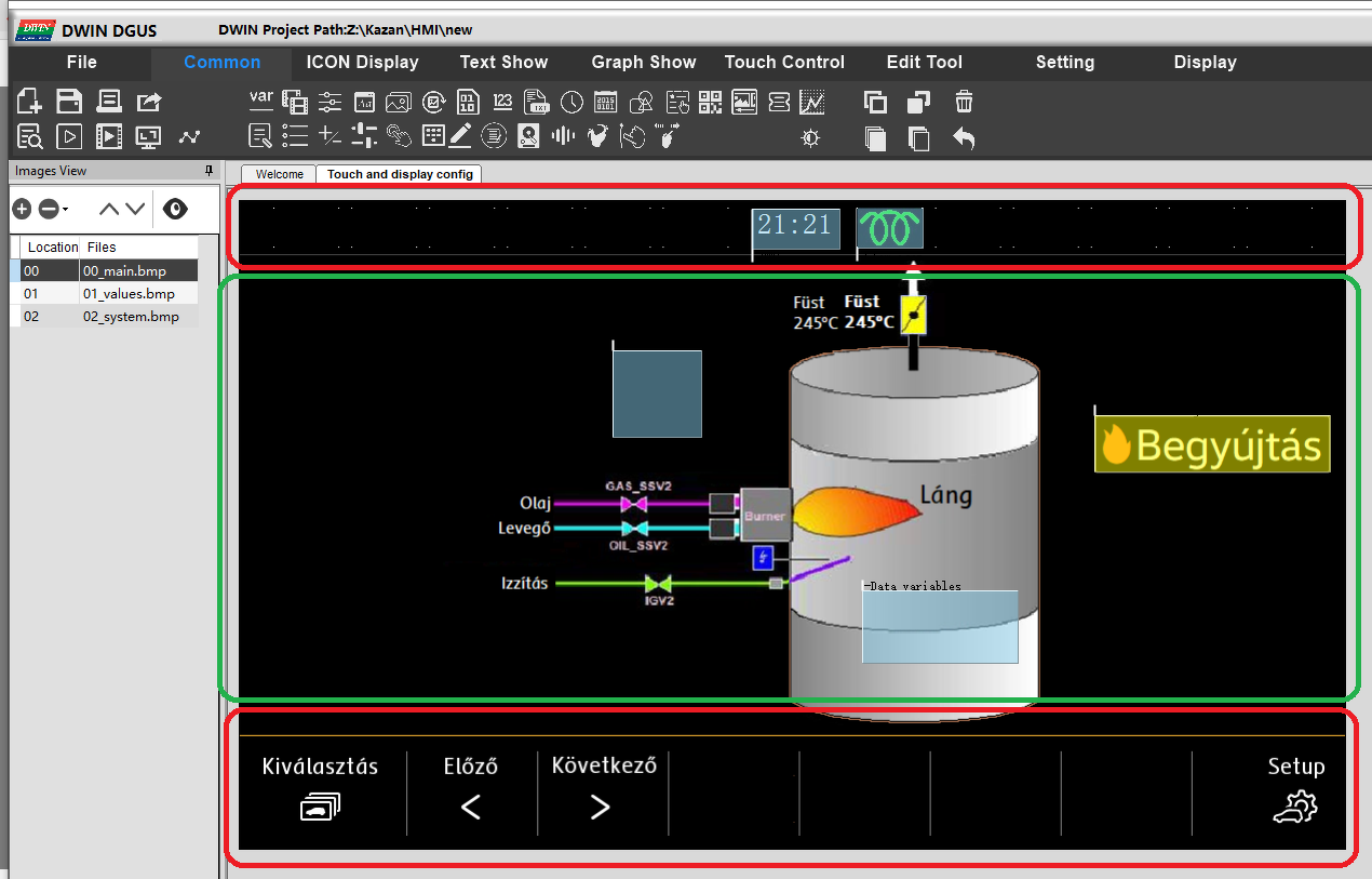

(#) david10 hozzászólása Jan 16, 2023 /
Kazánt vezérelni vásároltam egy 10.1 inches kijelzőt, a MODBUS vagy RS232 beállítását még bogozzuk a kínai szupporttal (eléggé segítőkészek), de agyrém amikor mindenféle random filet meg kínai kommentekkel megírt assembly kódot kell feltölteni és egyik se oldja meg a problémát. Most tartunk ott hogy ezen az asm fájlon kívül még egy 22cfg.bin is ami ellent mond az asm filenak (mindegyik videóban csak ezt a filet állítják be) de mintha az asm file felsőbbrendübb lenne.
Szerintetek olyant lehet-e csinálni a tervező programban hogy csak a zöld színnel jelölt rész változzon, de a piros sávok maradjanak mindig fixek? Ha csak a zöld részben cserélem ki a háttérfényképet és elrejtem az éppen nem kellő elemeket akkor az megint nem lesz jó mert ha mindent egymás tetejére teszek akkor átláthatlan lesz a program amikor valamit kell szerkeszteni.
(#) Bakman válasza david10 hozzászólására (») Jan 17, 2023 / 1
Tipp: Ne egymás tetejére pakold az elemeket, hanem cserélgesd. Pl. készítesz két egyforma méretű képet, az egyikben van láng, a másikban nincs és ezeket cserélgeted.
(#) david10 válasza Bakman hozzászólására (») Jan 17, 2023 /
Igen, ez volt az elképzelés, viszont így is ezekből a fényképes ikonokből az egyik form-on lesz kb. 20-30 darab, az egymásra halmozást szerettem volna elkerülni.
A pixelfestéshez hozzaszoktam még az SPI protokolos kijelzők idejében, rosszabbik esetben itt is pixelpontosan megsaccolom a koordinátákat (a piros sávokban ez már megtörtént)...
