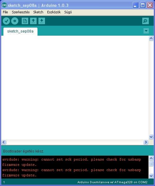

(#) rohi válasza TavIR-AVR hozzászólására (») Szept 8, 2013 /
Sikerült a FuseBit doktorral helyreállítani a chipet.
Bascom alól már látom az AVR-t USBASP vel és az STK500-al.
Igaz az STK 500 natív módot használom és a Bascom ARVISP ként kezeli,
de látja achipet.
Most, hogyan tovább mert ha az Arduino programmal próbálom az AVR-be tölteni a bootloadert (kiválasztva a boardot,a programozot STK 500, és a portot) akkor újra reszetelhetem a z AVR-t
(#) TavIR-AVR válasza rohi hozzászólására (») Szept 8, 2013 /
Arduino alatt a STK500-l bootloader egetes _sikeres_
Ha nem:
- nincs tap az AVR chipen
- hianyoznak a szurokondik/zajos tap
- nincs kvarc/rezonator/kulso orajel.
Nem tettem kvarcot és kondit az AVR-re (Látszik,hogy kezdő vagyok)
akkor valószínűleg ez lesz a gond.
Kérdésem,hogy a kvarc értéke olyan legyen mint amilyenben a kontroller is fog működni?
A legbiztosabb ha igen.
2x 22pF kondi + 1x 16 MHz Q
Időközben az STK 500 meghalt (Bascomban nem ismeri fel az AVR....)
Viszont az USBASP-vel ugy néz ki,hogy sikerült a bootloader betöltése.
Ha ez így van köszönöm a segítségeket
Hát, a kép nem azt mutatja, hogy jó az égetés....
De hát azt irta,hogy bootloader égetése kész

(#) TavIR-AVR válasza rohi hozzászólására (») Szept 9, 2013 /
A program _lefutott_.
A feltöltés megy?
Lehet az USBASB a SCK lábat nem rakja helyre a végén...
Nálam STK500 az OK üzenettel fejezi be.

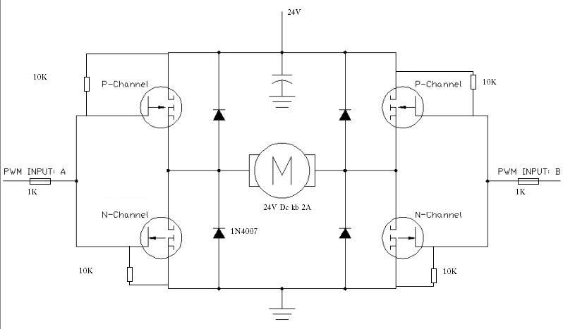

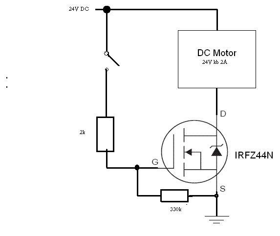

(#) dckiller hozzászólása Okt 7, 2013 /
Lenne 2 kérdésem.
1.Csináltam egy motor vezérlőt(irfz44N)
Jól működik manuális módon.
Helyesen csináltam meg?
Miért van az hogy ha nincs bekapcsolva a kapcsoló akkor is folyik valamennyi áram(műszerrel megmértem)
2.H hídat szeretnék valójában csinálni ez egy előfutár volt hozzá(Arduinoval lesz vezérelve)
Működőképes lenne ez így ha a feltétel rendszer az lenne hogy:
A input van B nincs akkor a motor egyik irányba forog,A nincs B van akkor a másik irányba megy a dolog.
Ellenállás értékek mennyire stimmelnek?(irf9540 és irfz44n fetek vannak benne)?
A hozzászólás módosítva: Okt 7, 2013
(#) csabeszq válasza dckiller hozzászólására (») Okt 7, 2013 /
1) jónak tűnik, de a védődióda hiányzik
2) elsőre hibásnak tűnik: nem látom, hogy mi gátolja meg, hogy egyszerre mindkét tranzisztor vezessen és rövidzárat csináljon. Ha: a PWM input lebeg, vagy 12V-on van, akkor mindkét MOSFET _egyidőben_ lesz nyitva. Márpedig 0V-ról ha 24V-ra átkapcsolod, akkor a köztes szakaszon át kell menned, ezalatt simán megjelenhet 10A ha bírja a tápod.
Ha pedig mindezt PWM-mel csinálod, elég gyorsan grillsütő lesz belőle.
(#) csabeszq válasza csabeszq hozzászólására (») Okt 7, 2013 /
Az általad csatolt IRFZ44N adatai között pedig a VGS = 20V szerepel. A második esetben az 1k/10k ellenállásosztón 21.8V lesz, ha be van kapcsolva. Itt az első példa is meghaladja a 20V-ot. Ha szerencséd van menni fog, bár én kicsit változtatnék az ellenállásokon, hogy a 20V-os megengedett határok közé kerülj.

(#) GPeti1977 válasza dckiller hozzászólására (») Okt 7, 2013 /
Teljesen működésképtelen a rajzod, de rajzoltam neked egy tuti megbízhatót.
(#) csabeszq válasza GPeti1977 hozzászólására (») Okt 7, 2013 /
Kicsit bővebben jobb lenne kifejteni, mert nem magától értetődő.
Mármint ha DIR1 magas, akkor az 1-es oldal ellenütemben dolgozik és a P-csatornás is kapcsol, ha alacsony, akkor csak az N csatornás kapcsol. DIR2-re értelemszerűen ugyanez.
Miért kell 2 PWM, amikor csak 1 motort kapcsolsz?
(#) GPeti1977 válasza csabeszq hozzászólására (») Okt 7, 2013 /
Így lehet oda-vissza forgatni.
DIR1 HIGH PWM2 (AnalogWrite) változtatod a fordulatot, a motor egyik irányba forog.
DIR1 LOW delayms min. 10
DIR2 HIGH PWM1 változtatod a fordulatot, a motor másik irányba forog.
A P tranzisztorok a híd zárlata ellen védenek vezérlési hiba esetén, lehet belső bázisellenállással integrált tranzisztorokat is beszerezni.
