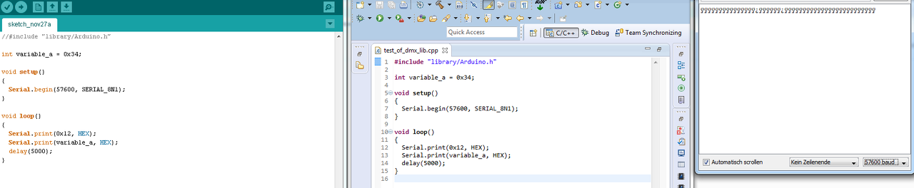

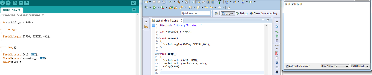

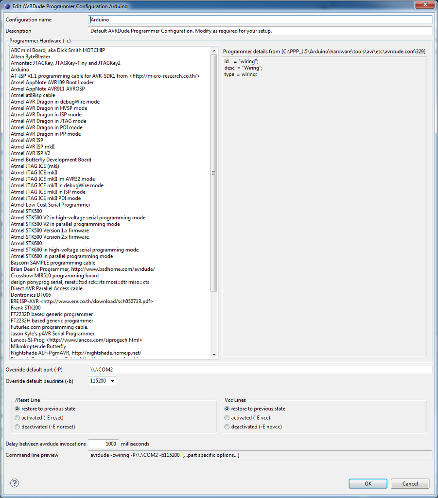

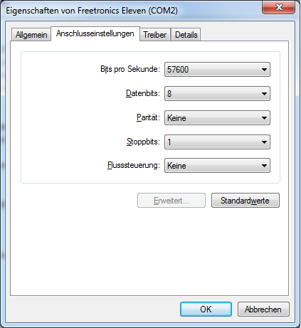

Eclipse -böl programozok arduinot. Ehhez egy statikus könyvtarat hasznalok, ami tobbek kozt az arduino core -t is tartalmazza. Itt csak az object file -k vannak bent, Projektemben csatolva van a konyvtar es a .h header file -k amik a konyvtarhoz tartoznak. Programozokent a "wiring" -t hasznalom.
Problemam, ha a kodot arduino kornyezetben forditom es letoltom akkor müködik, az arduinos serial console –n megkapom az ertekeket. Viszont ha ugyanezt a kodot eclipse -ben forditom es futtatom akkor csak valami fura karaktereket kapok. Eslipse -nel is az arduinos console –t hasznalom, ezt programletoltes utan inditom.
1) Az eclipse ben beallitott programozo sebessege 115200, a programbol hasznalt soros kapcsolate 57600. Lehet ez problema?
2) Lehet ez a kulonbozo programozo miatt? Arduino kornyezetben ez: USBasp.
3) Esetleg eclipse -ben meg kene valamit konfiguralnom a serial porton??
Tettem fel egy ket kepet is.
