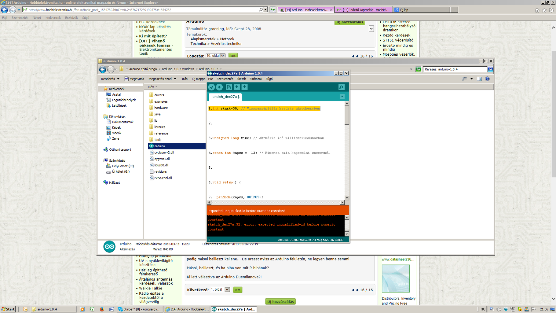

Próbáld ki ezt rátölteni a kontrollerre, majd ha kész, nyisd meg a soros port monitort és nézd...
(#) Koncsar válasza pepe1125 hozzászólására (») Dec 27, 2013 /
A programsort másolás, beillesztéssel nem tudom beírni mert feltőltésnél hibát ír.
(#) pepe1125 válasza Koncsar hozzászólására (») Dec 27, 2013 /
pedig másol beilleszt kellene... De üreset nyiss az Arduino felületén, ne legyen benne semmi.
Másol, beilleszt, és ha hiba van mit ír hibának?
Ki lett választva az Arduino Duemilanove?!
(#) Koncsar válasza pepe1125 hozzászólására (») Dec 27, 2013 / 1
A sorok elötti számok zavarják talán.
Persze!
A sorszámok nem kellenek, csakis a programkód. Úgy másold ki, hogy a sorszámok ne legyenek benne.
A hozzászólás módosítva: Dec 27, 2013
Úgy nem tudom.
Feltöltőttem, kivettem a sorszámokat az elejéről. Zoc terminál progit elindítottam és miután lefutotta 30 mp , utána már csak Off On felváltva fut.
Illetve a digitális kimenet 13 pinen lévő LED villog.
