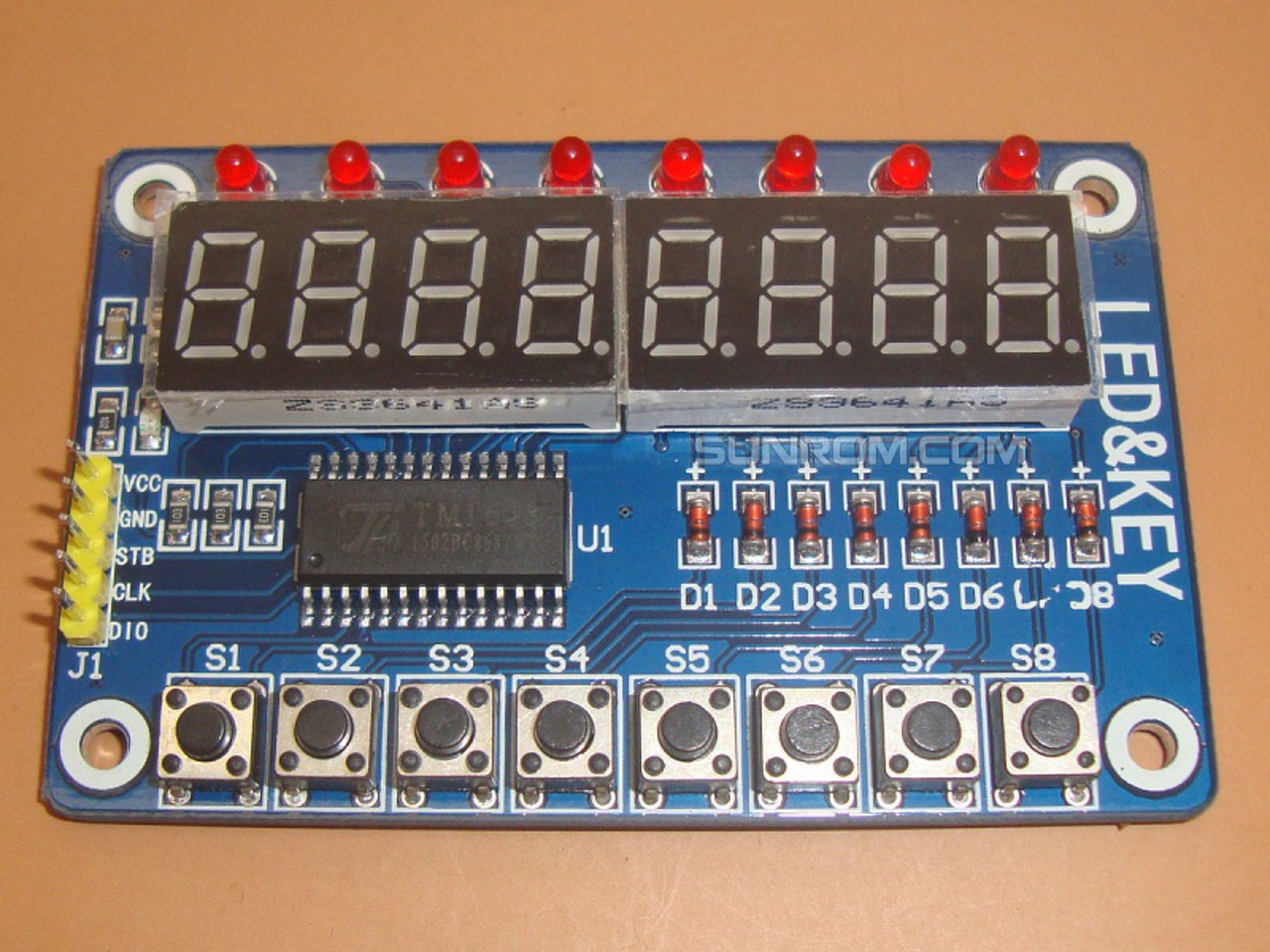

Igazából nem biztos, hogy ide tartozik de nem találtam a fórumban ilyen témát és végülis arduinohoz tartozik. Szóval arról lenne szó hogy van egy TM1638 led&key kijelzőm. Pc szimulátorhoz szeretném használni. A kérdésem az lenne ,hogy hogy tudnám a kis piros ledeket nagy fényerejű ledekre cserélni? Maga az ic nem tudja rendesen meghajtani a ledeket. Kapcsolási rajz mellékelve.
(#) kapu48 válasza csimbok hozzászólására (») Aug 8, 2015 /
Amit én látok lehetőséget!
Adatlap: Bővebben: Link
5. oldal. Táblázat: 7.3 display control
Szerint, programozni tudod az impulzus szélességet, hogy menyi ideig világítson 1 szegmens!
