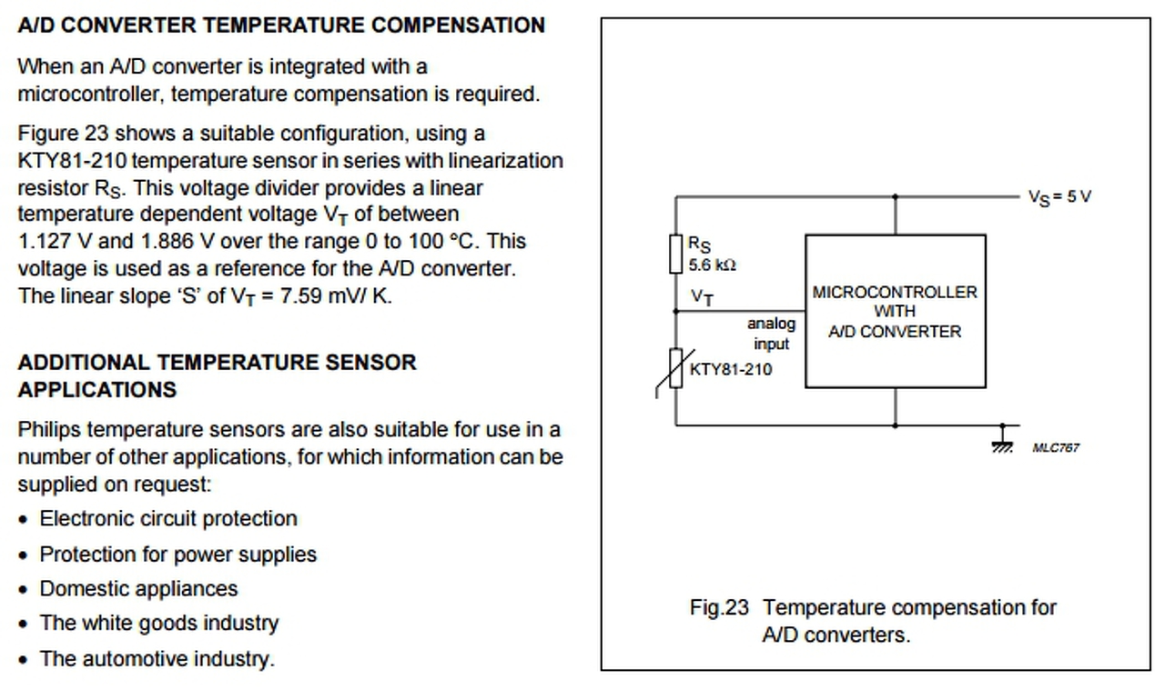

(#) atus1981 válasza vizor hozzászólására (») Dec 13, 2015 /
Viszont eddig fel sem tűnt, hogy ez a kty 81-222 PTC...
Eme ráeszmélés után találtam egy kapcsolást.
(#) vizor válasza atus1981 hozzászólására (») Dec 13, 2015 /
Hát végül is maga a kapcsolás elve ugyanaz, feszosztó. Itt már csak az a probléma, hogy a PTC működése és jelleggörbéje más mint az NTC-nek és nem tudom, hogy ez hogy illik az eredeti képletbe. Még sosem próbáltam PTC-vel.
De végül is az alapkérdés a Steinhart-Hart állandóinak meghatározása volt NTC esetén, az meg megvolt. A lényeget érted.
