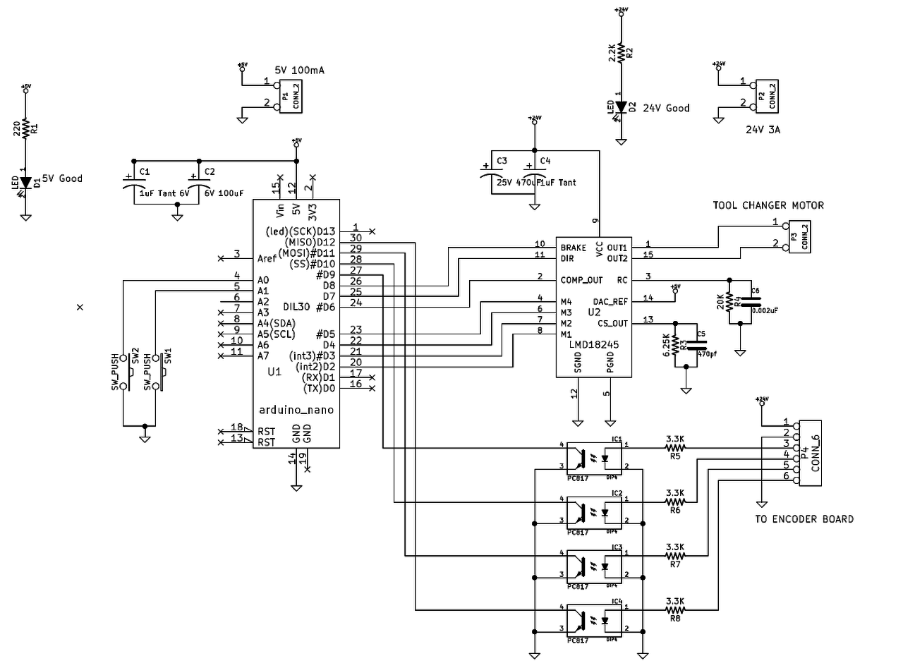

(#) guliver83 hozzászólása Jan 30, 2016 /
És egy kis segítségre lenne még szüksége, hogy van az Arduino nano és van egy LMD18245 IC
mire tudnám lecserélni az LMD18245 IC?
