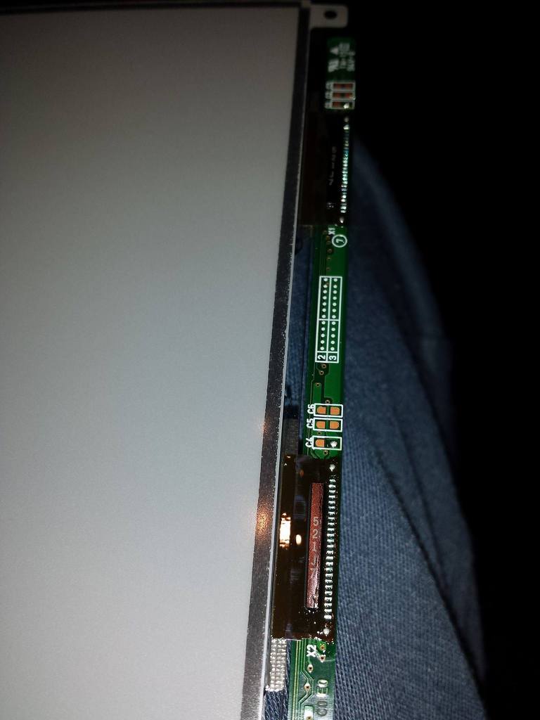

Van egy a képen látható grafikus kijelzőm valami nyomtatóból lett bontva. Olyan kérdésem lenne hogy ezt hogyan kellene rá kötni az arduino-ra illetve milyen könyvtárral vagy hogyan tudnám működtetni?
Üdv Peti!

Jellemzően ilyen kérdésre nem szokott válasz érkezni. Én is csak hobbiból írok, de segíteni azt nem tudok, mert mert a varázsgömbömet kölcsönadtam, és még nem kaptam vissza. Ezért nem tudok belenézni, hogy kiderüljön a nyomtató illetve a kijelző típusa. De ha meglennének ezek az adatok, akkor is kicsi az esély a sikerre.
(#) teglascs válasza morzsa15 hozzászólására (») Jan 30, 2016 /
Vannak topikok, ahol bontott kijelzőket próbálnak életre kelteni, de a siker mérsékelt, ahogy látom...
(#) bbalazs_ válasza morzsa15 hozzászólására (») Jan 30, 2016 /
Az arduino kifejezetten legozas celjara lett kifejlesztve, ergo egyszeruen sehogy, libraryrol meg ne is almodj.
Ha hajlando vagy munkat belefektetni, akkor TALAN eletre lehet kelteni. Mivel latom, hogy korlatozott darab vezetek megy bele (tizenegypar), elsokent deritsd ki, mely vezetekek duplazottak vagy triplazottak, azok tap es fold szoktak lenni. Mas kanoc nem megy bele, ugye? A hattervilagitas kulon vagy ezeken megoldott?
A maradek vezetek szamabol kideritheto, hogy milyen tipusu a vezerles, legalabbis soros vagy parhuzamos. De ami utana jon, az nem leanyalom.
Mivel valoszinuleg monokrom kijelzo (nyomtatokba ritkan tesznek szineset), a felbontasat meg tudod szamolni, csak par tipus marad kizarasos alapon.
De a legjobbat akkor teszed magadnak, ha a tipusszamot megszerzed es adatlapot keresel hozza. Egyebkent felejtos szerintem.
A lapon biztosan vannak szamok, kodok, ezeket gugliba beutod es hozzateszed a graphic LCD display kombinacioit.
Valamit csak kidob.

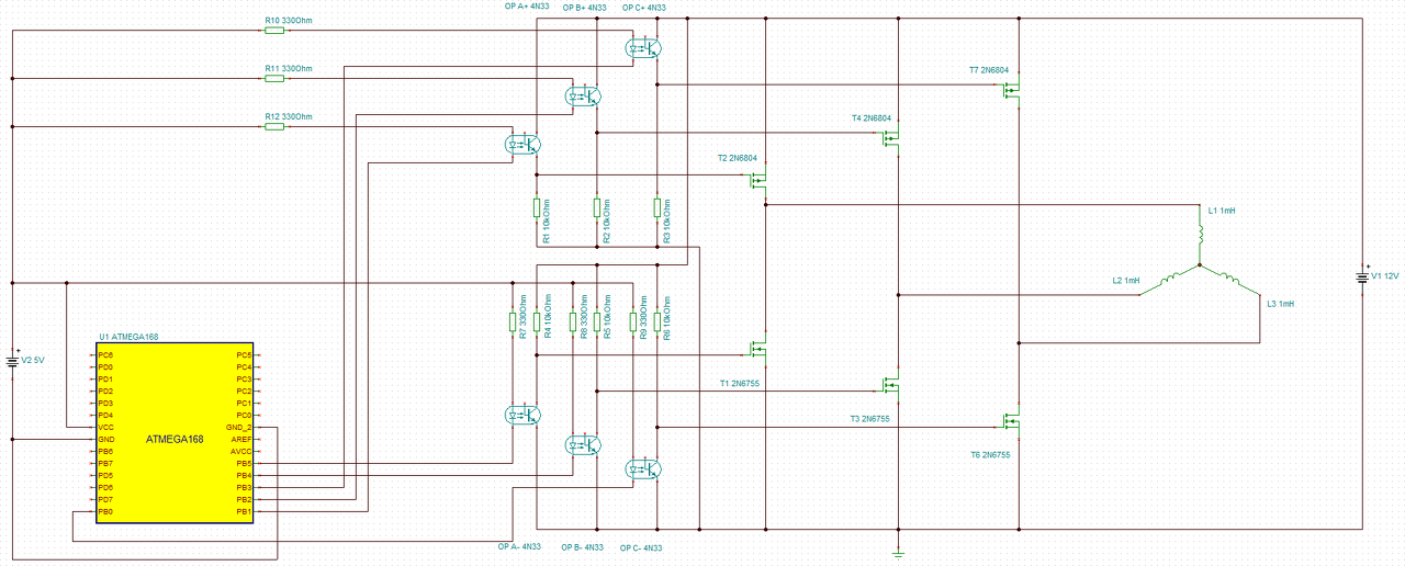

Összebarkácsoltam egy hardware -t tinában.
Nézzetek már rá legyetek szívesek, hogy szerintetek működőképes így ez a kapcsolás?
Mint a fájl nevében benne van, egy BLDC motor vezérlő lesz amit ATmega328 -al akarok vezérelni.
(Betettem az eredeti fájlt is, mert ez a csökkentett képátméretezés a sírba tesz...)

Sajnos nem működőképes.
Itt egy működő kapcsolás, igaz ez szenzor nélküli.
ASM program is van hozzá.

Mi a gond vele?
Kicsit bővebben?

Az hogy ne akard újra feltalálni a spanyolviaszt.
Ezer sebből vérzik a dolog a FET meghajtástól kezdve a hiányzó visszacsatolásig, bár lehet hogy ez a szimulátor rajz miatt nem tüntetted fel.
Viszont hall szenzoros bldc motor meghajtást egyszerű készíteni.
N csatornás föld oldali FET nél használj logic level típust ami 5V ra kapcsol, a P csatonás FET-et pedig tranzisztorral hajtsd meg, ahogy a rajzon is van.
De legkorrektebb az IR2103 IC-vel a meghajtás akkor mind a 6 FET lehet N csatornás normál gate feszültségű.
Mi a célod vele?

Célom, kísérleti meghajtás...
Hogy forog -e kb ennyi, első körben...
