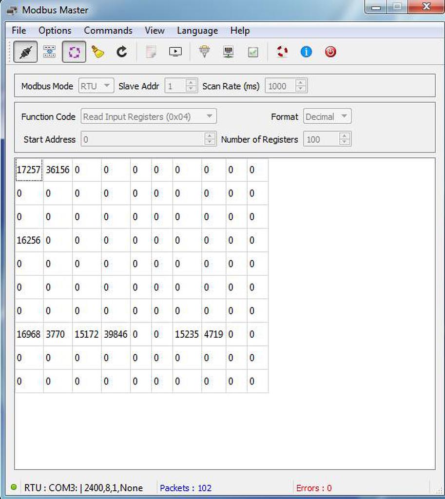

Valaki próbált arduino és modbus kommunikációt együtt?
Van könyvtár is az adott modbus eszközhöz és teljes protokol le irás de nem jön össze az adott address regiszterek kiolvasása! A hozzászólás módosítva: Máj 31, 2016
Igen próbáltam a serial és ethernet változatot is. Mind a kettő működött, bár az ethernetnél csak ez a könyvtár vált be: Ethernet Sorosnál, pedig soros ez. Vegyük alapnak a "Lamp" példaprogramot: Ha pl PC szoftverrel akarod vezérelni az arduinot akkor: Mode: RTU SlaveId: 10 Starting address: 100 Itt maga a 100 lesz a "Coil" regiszter
Van két eszköz SDM120 ehez van kész kód is arduinora meg könyvtár is ami per pillanat nekem van eszköz SDM220 ami ez a könyvtár támogat is de konfigurácios fájl van a könyvtárba amit be kellene állítani ez nem megy nekem tudnál benne segiteni?!
Most egy rs485/232 usb pcvel megy az eszköz SDM220 register is látszódnak!

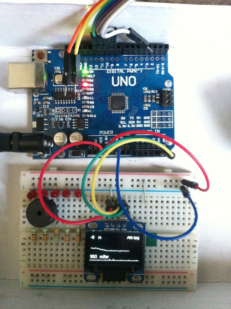

I2C-vel kapcsolatban kérdeznék.
Több eszközt fűznék fel (egy OLED kijelző és egy levegőnyomás érzékelő) egy controllerre. Kell valami különleges mókolás ilyen esetben, vagy csak simán fűzzem fel egymás után az eszközöket? Neten láttam olyan, hogy 10K-s "felhúzó ellenállást" raknak rá. Igazából azt se tudom az mire jó és miért kell(het), esetleg ezt is felhomályosíthatná valaki nekem ![]() Bővebben: Link
Az I2C open collectoros, azaz a kimenete egy mezei tranzisztor.
Van az SCL, SDA lábak. Ezekre 5-10k felhúzó ellenállás kell, vonalanként 1 db (én 5k-t használok). Az összes eszköz open collectorosan csatlakozik a vonalra, bármelyik képes alacsonyba állítani. A vonal akkor magas, ha senki sem húzza alacsonyra. Neked 2 felhúzó ellenállás kell (SCL-re és SDA-ra), utána annyi eszközt lapátolsz fel, amennyi jólesik. A vezeték hossza max 2m lehet, hosszabb hálózatot ne építs belőle. A hozzászólás módosítva: Jún 2, 2016
Köszi, a 2m-t nem tervezem elérni, 4x6cm-es nyákon lesz az egész reményeim szerint
de jó tudni mi a max távolsága. Akkor kell az ellenállás, szerencsére az még akad itthon! Köszi!
Egyetértek az előttem szólóval, viszont ahogy én csináltam, úgy is működik. Az Uno A4-A5-ösére simán felfűztem mindkettőt. A szenzor épp a kijelző felett van. Nálad nem érzékeny a napsugárzásra?
A modulok általában tartalmazzák a felhúzó ellenállásokat, az szerintem neked nem fog kelleni.
Szia! Gondolom bmp180-al mérsz, ez kompenzálja a légnyomást a hőmérséklettel, így a közvetlen napsugárzás befolyásolhatja a mért értéket.
No igen, ezért kérdeztem, mi a tapasztalat, mert ha a modul tartalmazza pl a felhúzó ellenállásokat, akkor minek. Persze kárt nem tesz az ember, ha berak kettőt nyilván, csak hát kicsi a nyák, ha nem fontos nem pakolok rá semmi feleslegest.
Más. Azt tervezem, hogy a kijelző nem lesz rajta fixen, csak fejlesztésre, meg ha hiba van akkor dugom rá. Okozhat az gondot, hogy be lesz vezetékelve de nincs rákötve? Mivel párhuzamos kapcsolás, szerintem nem, de nem értek hozzá, ezért kérdem. Medve: Még nem tudom mennyire zavarja majd, egyenlőre asztalon van, még fejlesztem. Gondoltam már amúgy rá, be lesz tokozva és lehet szigetelem is emiatt a dobozt, mert a nap fogja sütni a nap egy részében az biztos. Egyenlőre még csak ott tartok, hogy átmókolom az arduinon működő kódokat ESP8266 alá, mert végül azt használok MC-nek arduino kóddal.
Az i2c protokoll szerint választ vár a slave-től, a program addig állhat, amíg nem válaszol. Ez elkerülhető, ha timeout-ot használsz (nem ismerem az arduino könyvtárait, lehet, hogy bele van építve a timeout). Egyébként egyszerűen tesztelhető, csak ki kell húzni egy slave-t és megnézni mi történik. A kijelzőt nem ismerem, ha inicializálni kell használat előtt, mint a karakteres lcd-t, akkor azt is figyelni kell, hogy mikor csatlakoztatod, és írás előtt inicializálnod kell. Ha érdekel az i2c, Fizikus írt egy részletes cikket a használatáról.
Aham, jogos. Valószínűleg bele fogok rakni egy ágat, hogy ha az eszköz nem érhető el, ne használja. Menet közben nem dugom rá, inkább csak arra lenne ,hogy ha valamiért nem működik a kóceráj, akkor rápattintom és debug infókat látok (van-e wifi, valami szenzor bekrepált stb).
