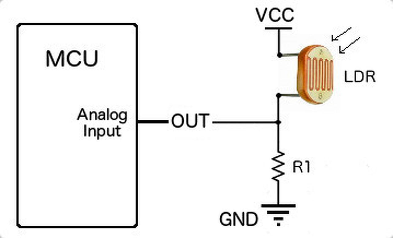

Hall helyett nincs valami ami egyszerű más olyan érzékelő amit könnyen lehetne használni?
(#) Kera_Will válasza world-s hozzászólására (») Okt 4, 2016 /
Fényérzékelő és fényforrás.
Opto tranya / fotoellenállás és led /izzó.
Fényérzékelő ellenállásosztóba rakva (alul/felül) képes a tápfesz és közel 0 között
az elmozdulással arányos feszültség jelet adni.
Persze akkor kell egy elmozduló léc/körív mechanika ami el vagy nem takarja részben vagy
egészben korlátozza a fény útját.

Ilyenben gondolkodtam. Van is fényérzékelő szonda már.
Egy megfelelő részt tudnék is csinálni a maszk anyagában, hogy a nyitással arányos fénymennyiség menjen át szerintem.
Itt egytől tartok, hogy maga a környezeti fény folyamatosan össze vissza be fogja zavarni, mivel a szájon át, vagy a maszk belsejében látszódó (led hátulja) fények összezavarják.

(#) world-s válasza Kera_Will hozzászólására (») Okt 4, 2016 /
Nem ilyenre gondolsz?
TCRT 5000 (L)
Itt ezt néztem, de 2 dolog nem tiszta:
- ezzel tudnák erősséget is érzékelni, vagy annyira nem erre van érzékelve (mert kapcsolónak szánták) hogy azt nem.
- ez mennyit eszik, mert itt látok ilyen 60mA inputot is.
Az sok, ha több mint 3 led folyamatos áramát enné egy ekkora mellék feladat miatt , mert ugye az ármarforrást is még el kell rejtenem.
Nem ... mert ez csak szintén 2 állapotú eszköz.
Van / Nincs takarás / refleksziós réteg
A hozzászólás módosítva: Okt 4, 2016
