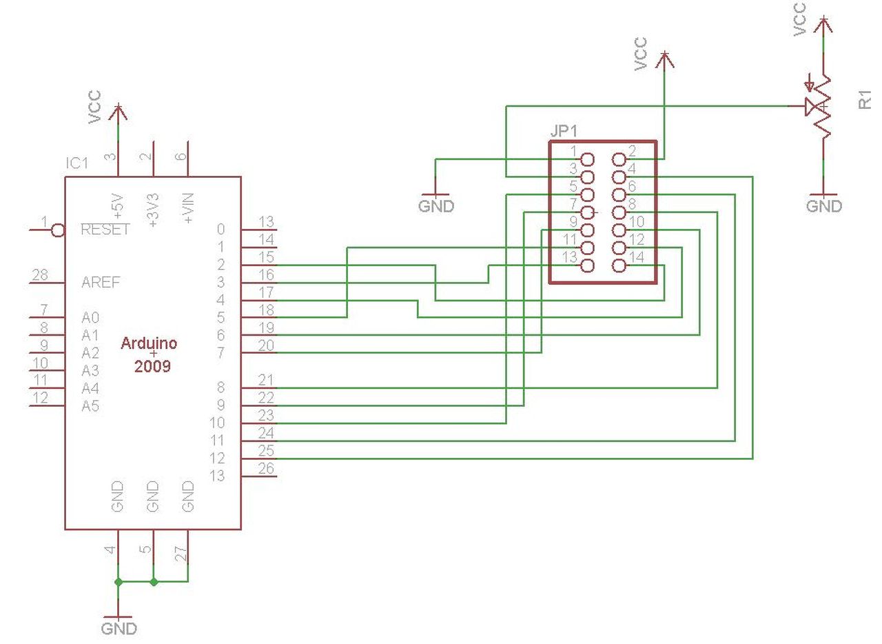

(#) inci88 hozzászólása Máj 6, 2014 /
Szeretnék arduino-val meghajtani egy hd44780-as vezérlővel ellátott karakteres kijelzőt (2x20-as).
Nem a boltokban elterjedt egysoros csatlakozója van, hanem 2x7-es tüskesor (nincs háttérvilágítása).
A kiosztása megegyezik: 1 - GND, 2 - VCC, 3 - kontraszt, 4 - RS, 5 - RW, 6 - Enable, 7,8,9,10,11,12,13,14 pedig a d0-d7.
"Dugiszálós" próbapanelen össze is kötöttem, a programot a mintapéldából és a LyquidCrystal könyvtár dokumentációjából össze is állítottam (helló világ). hogy minden csatlakozást kezeljen (8 bites adat, rs,rw,en lábak).
A kontrasztot az 5V és Föld között állítom egy 10k Ohmos trimmer pot.méterel.
(bekötés csatolva)
Próbáltam 9 kijelzővel (ugyan olyannal és kompatibilissel), de sosem kapok képet. Hiába tekergetem a trimmert. A táp és kontraszt feszültségét mértem, csatlakozásukkal nincs gond.
Programkód, a led megfelelően villog, de a kijelzők üresek:
  1. #include <LiquidCrystal.h>
  2. LiquidCrystal lcd(12, 10, 11, 9, 8, 7, 6, 5, 4, 3, 2);
  3. void setup() {
  4.   pinMode(13, OUTPUT);
  5.   lcd.begin(20, 2);
  6.   lcd.print("hello, world!");
  7. }
  8.
  9. void loop() {
  10.   lcd.setCursor(0, 1);
  11.   lcd.print(millis()/1000);
  12.
  13.   digitalWrite(13, HIGH);   // turn the LED on (HIGH is the voltage level)
  14.   delay(500);               // wait for a second
  15.   digitalWrite(13, LOW);    // turn the LED off by making the voltage LOW
  16.   delay(500);
  17. }
Mi lehet a hiba? A programmal vagy a kijelzőkkel van a gond?
A hozzászólás módosítva: Máj 6, 2014

(#) TavIR-AVR válasza inci88 hozzászólására (») Máj 9, 2014 /
Bekötési hibád van, szerintem...
