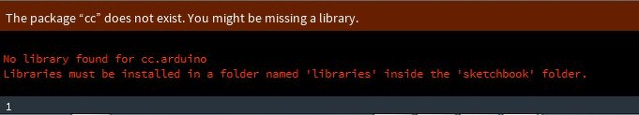

(#) zsolt58 hozzászólása Ápr 20, 2014 /
valaki segitene???
(#) icserny válasza zsolt58 hozzászólására (») Ápr 20, 2014 /
„valaki segitene???”
Ha elmondanád, hogy mit csináltál....
Ha Processingről van szó, akkor az alábbi linkek segíthetnek:
- http://forum.arduino.cc/index.php/topic,40224.0.htmll
- http://playground.arduino.cc/Interfacing/Processing
