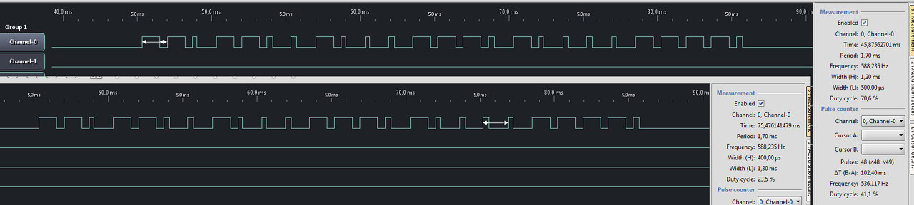

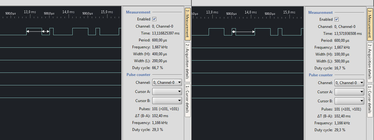

Helló mindenkinek.
Meglettek az eredmények, az Arduino-s logikai analizátorral. (Az eredmény egyezik, a hangkártyás teszt eredményével.)
A második képen látható a logikai szintek, időtartalmai.
Ezek után, hogyan tovább?
(#) kapu48 válasza kegyetlen19 hozzászólására (») Márc 17, 2018 /
OK! Ez szép eredmény!
Mesélj hogyan érted el, hogy mérni tudod az eredeti jeleket?
Van H: 400us, L: 200us, és H: 100us, L. 500us.
Hú! Nem tudom fejből, 1 ADC konvertálás menyi idő? Ennek utána kel nézni.
Eddig úgy csináltuk, hogy megszámoltuk menyi ADC mérés volt szintenként.
És abból kalkuláltuk az impulzusok hosszát.
És a LED vezérlő mérését is ide tehetnéd, hogy lássuk annak is az időzítéseit

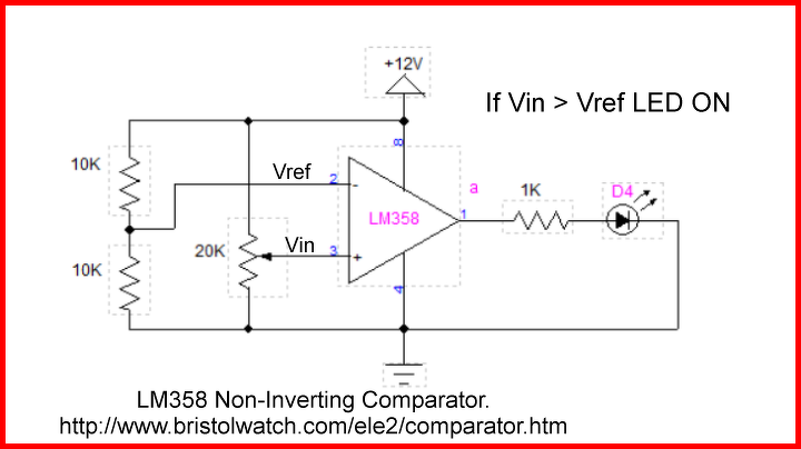

Következtetek!
Ha már mérni tudod a kapásjelzőt, akkor már TTL jelszintjeid vannak a bemeneten?
Épp az előbb mértek itt bemenet olvasásra időket. Bővebben: Link
1. // Arduino Polling: 6-11 us
2. // Arduino Interrupt: 11.7 us
3. Ehhez még hozzájön a feltétel vizsgálat
Ha a fent mért időket osztjuk a (szintolvasások száma * 20) = kapunk viszonyítást az impulzusok hosszáról.
Vagy timer időzítésekkel mérjük a jelváltozások között eltelt időt.
Mint az Arduino-s logikai analizátorban.
És ellemezük a kapott értékeket.

(#) kegyetlen19 válasza kapu48 hozzászólására (») Márc 17, 2018 /
„akkor már TTL jelszintjeid vannak a bemeneten?”
Igen, az LM358-ast 5V-al hajtom. (Csatolt képen a kapcsolás, hogy ne invertáljon).
És egy csatolt kép, a LED-szalag vezérlő távirányítójáról is. (Bár ennél a rövid impulzusoknál van eltérés, elégé random, biztos az olcsó „technika” miatt).
Itt a freki: 580Hz
És a kapásjelzőnél: 1668Hz. Ez 3 szorossa!
Ezért kellet formázni a bemenő impulzusokat digitálisan mérhető jelszintekre.
Most a használt ADC polingolós programot, könnyen átalakíthatjuk digitálisra.
Vagy megpróbálsz keresni az előbb ajánlót hoz hasonló projectet?
