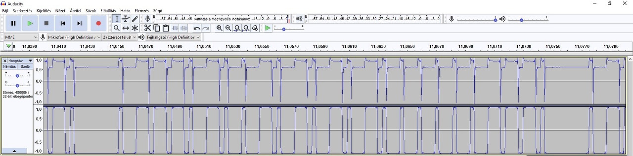

(#) morzsa15 válasza Bell hozzászólására (») Jún 13, 2018 /
Ez jön ki belőle a hangkártyás dologgal. Ezt kellene valahogy arduinoval befognom, hogy tudjam melyik kapásjelző küldi éppen a jelet.

(#) sargarigo válasza morzsa15 hozzászólására (») Jún 13, 2018 /
Ez így első ránézésre nagyon hasonlít egy rs232 soros átvitelre..
A hangkártyás dologra szerintem tölts le egy oszcilloszkóp programot, csak precízebb mint egy hangkeverő. Na várj csak! Amikor nincs adás akkor mit ad ki magából a vevő? Lehet elég lenne csak azt figyelni hogy jön-e valami és nem is kell értelmezni! Mondjuk elég ritkán nyomkodják az autóriasztót pecázás közben..

(#) Bell válasza morzsa15 hozzászólására (») Jún 14, 2018 /
Úgy tűnik, ez impulzus szélesség modulált jel (PCM), jól látható széles szinkronjellel, rövidebb és hosszabb adatjelekkel. Ezeket kellene szélesség alapján szétválasztani és az eredményből például léptetéssel kész adatot kreálni.
Én az impulzus le- és felfutó élét figyelném megszakítással. A lefutó él lenne az időmérés kezdete, a felfutó a vége. Időalap lehetne a panel időalapja, vagy valamelyik timert lehetne futtatni. (Lefutáskor nulláról indítani, felfutáskor értékelni)
Kész megoldást első ránézésre nem tudok javasolni.
