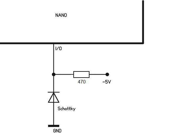

Adott egy arduino ami 5 V-ról működik. Előfordulhat, hogy néhány I/O-ra -5 V kerül. Ez a megoldás mennyire ad korrekt védelmet? Soros dióda, optocsatoló nem jöhet szóba, mert egy kivezetés ki és bemenetként is funkcionál, aktuális feladattól függően. Amikor megjelenik a negatív feszültség, a láb nincs használatban.
Nagy valószínűséggel tönkremegy!
10k-s ellenállással gond nélkül elviseli a -5 voltot schottky nélkül. De azt nem próbáltam, hogy mennyire lehet csökkenteni az ellenállás értékét.
Úgy gondoltam, a dióda kinyit negatív feszültség hatására, és 0,3 V környékén tartja azt. A kontrollernek ennyit ki kéne bírni.

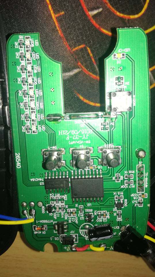

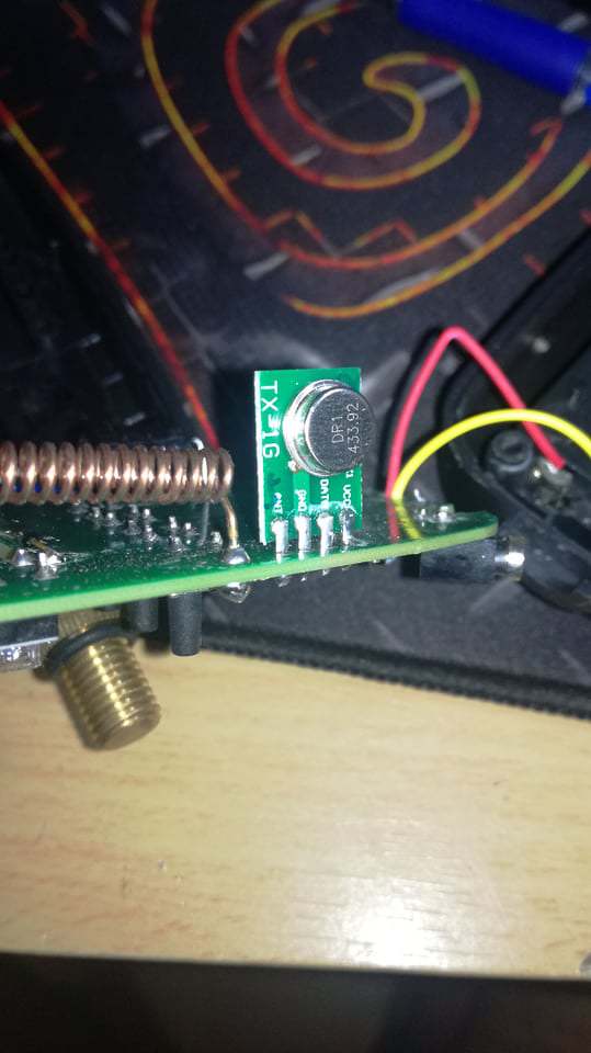

Van egy vezeték nélküli kapásjelzöm ennek a jelét szeretném megfogni egy arduinoval, de sajnos nem sikerül kipróbáltam már rengeteg könyvtárat de semmi. A vevő elvileg jó mert az autó központi nyitó-t elcsipi. Milyen könyvtárat próbáljak? A képen a kapásjelző látható.
Minden segítséget szívesen fogadok! Köszönöm előre is!
Akkor egyedileg kell megfejtették a kódját.
Hangfrekis speciális spectrumból vett mintákkal másik 433 MHz vevőből.
Vagy direktben a PC vonalbemenete és a kapásjelző noduláló jelét kiadó IC lábát összekötve.
Így felvenni a hangmitâkat.
Ha van értékelhető jel a vevő kimenetén, logikai analizátorral próbálkoznék.
Bővebben: Link A hozzászólás módosítva: Jún 11, 2018
