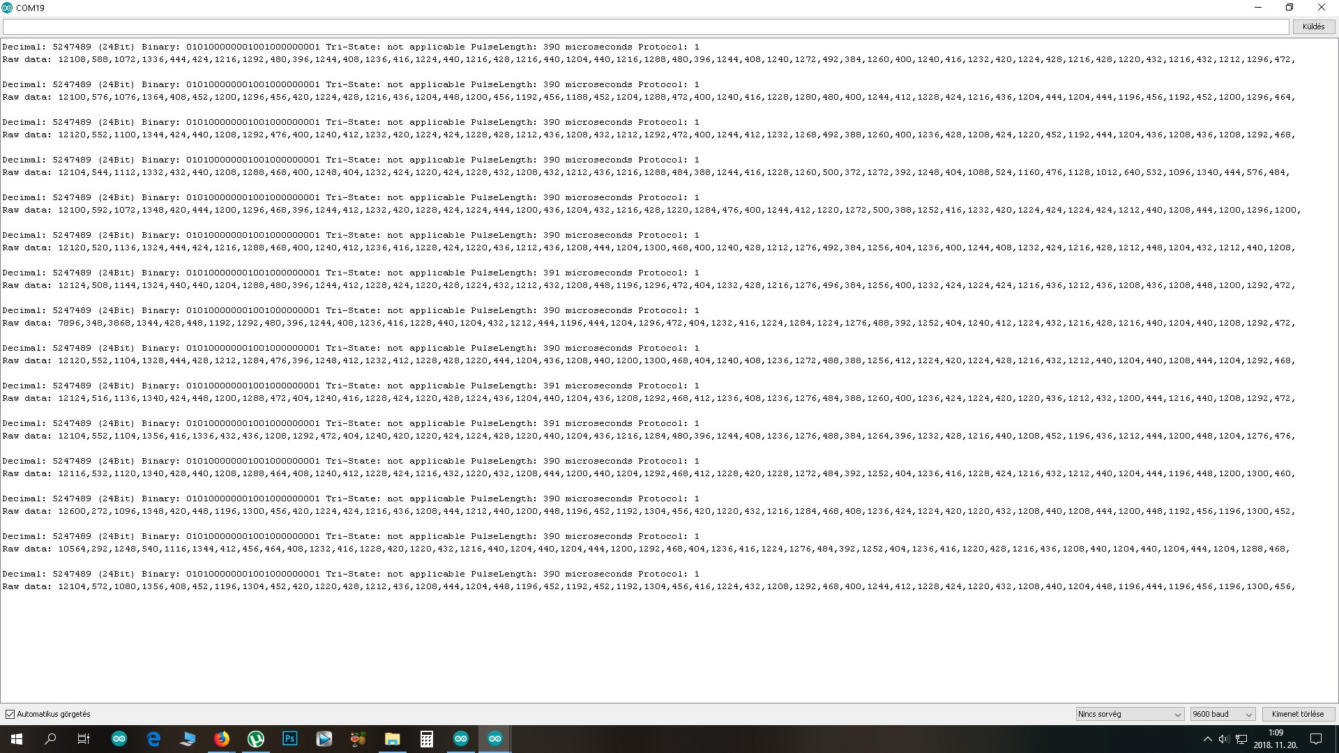

EZ a verzió ha megnyomtam a power gombot akkor utána soros porton folyamatosan küldte a HIGH jelet mindaddig míg egy másik gombot meg nem nyomtam.
Ez után beleraktam azt, hogy minden ciklus végén resetelje (mySwitch.resetAvailable(); ).
Ahogy beleraktam a resetet, akkor már csak akkor küldte a HIGH jelet soros porton mikor nyomtam vagy nyomva tartottam a gombot (jelen esetben ismét ugye a power gombot).
Amit küldtem képet ( ezt ) ezzel azt szerettem volna bemutatni, hogyha folyamatosan nyomom a gombot akkor ennyi "ciklusonként"?! jön a kód.
Ekkor minden ciklusban resetelődik a received változó azt hiszem .
Viszont ha az " if (mySwitch.available()) {" függvénybe beleteszem a debounce?! részt ( ezt:

"hogy beleraktam a resetet, akkor már csak akkor küldte a HIGH jelet soros porton mikor nyomtam vagy nyomva tartottam a gombot (jelen esetben ismét ugye a power gombot)."
És ez a cél, nem?
"Amit küldtem képet ( ezt ) ezzel azt szerettem volna bemutatni, hogyha folyamatosan nyomom a gombot akkor ennyi "ciklusonként"?! jön a kód.
Ekkor minden ciklusban resetelődik a received változó azt hiszem ."
Szerintem nem baj ha jön szemét, csak gondosan el kell dobni, nem kell vele foglalkozni. Mondjuk hasznos lenne mélyebben elmerülni a lib available() és resetAva() függvényeiben, vagy legalábbis a leírásában, mert gondolom valahol le van írva az, hogy hogyan működik, ha máshol nem akkor a kódban. De nekem erre most nincs időm...
(#) misi93 válasza tbarath hozzászólására (») Nov 20, 2018 /
„És ez a cél, nem?”
Nem teljesen, mert ahogy nyomom a gombot folyamatosan küldi a HIGH jelet.
Ahogy szeretném hogy működjön:
Megnyomom vagy nyomva tartom a power gombot (vagy egy gombot a távirányítón) akkor egyszer küldje mondjuk a high jelet, majd ha ismételten megnyomom, vagy nyomva tartom ugyanazt a gombot a távirányítón akkor pedig resetelje azt (mondjuk LOW jelet küldjön).
Itt most nem vált a ledstate jel / bit / függvény (nem tudom hogyan hívják).
Kitaláltam most, hogy lehet, hogy "mySwitch.getReceivedDelay()," ezzel a jellel kéne valamit kezdeni ezt visszakerestem és amit az előző HSZ-ba küldtem képet ott milisec-ben van megadva, gondolom ennyi idő kell, hogy teljesen feldolgozza?! a kapott kódot.
Ha ezzel nem tudok mit kezdeni akkor megpróbálkozok megfejteni amit írtál:
„hasznos lenne mélyebben elmerülni a lib available() és resetAva() függvényeiben, vagy legalábbis a leírásában, mert gondolom valahol le van írva az, hogy hogyan működik, ha máshol nem akkor a kódban.”
Köszönöm a segítséget!

(#) tbarath válasza tbarath hozzászólására (») Nov 20, 2018 /
Még annyi, hogy ha jön egy junk jeled (ami a 0 gondolom, akkor azt valahol nagyon kívül el kellene dobni, közvetlen a readValue() után
Nos kipróbáltam (ezt ) nem teljesen értem a működést, mert minden ciklus elején reseteli a receivedLast jelet a végén meg a received-et írja bele szerintem ezért csinálja azt, hogy ha folyamatosan nyomom a gombot folyamatosan HIGH-LOW küldözgeti , próbáltam bele mókolni, de nem tudtam megoldani sehogy.
Aztán jött ez a kód ez viszont majdnem jó volt, csak az a baj, hogy 0-k is jönnek ugye amit írtál ezt valahogy nem tudtam megoldani sehogyan ezt sem, de rájöttem /rávilágítottatok, hogy a millis és a debounce delay-el kell szórakozni.
Félre söpörtem mindent (na jó nem, mert ez az utolsó kód volt az alapja).
Agyaltam, hogy ha folyamatosan jönne egy jel amíg nyomom és elmenne, ha már nincs nyomva a gomb akkor össze lehetne applikálni a programot.
Hozzá is kezdtem és a végeredmény kb 3 órával később :
  1. if (mySwitch.available()) {
  2.           received = mySwitch.getReceivedValue();
  3.           //Serial.print("Received ");
  4.           //Serial.println( mySwitch.getReceivedValue() );
  5.             if (received == 5247489){
  6.                    Serial.println ("HIGH");
  7.                    power = HIGH;
  8.                    lastDebounceTime = millis();
  9.                    }
  10.           mySwitch.resetAvailable();
  11.           }
  12.     if ((millis() - lastDebounceTime) > debounceDelay  && power == HIGH){
  13.          //received = 0;
  14.          power = LOW;
  15.          ledState = !ledState;
  16.          digitalWrite(led, ledState);
  17.          Serial.println (ledState);
  18.          }
Azt hiszem így működik köszönöm szépen a segítséget!!
Szerintem fogok még itt kérdezni Karácsony előtt hisz ez a projektem csak egy kis darabkája (egy gomb) a következő rész amikor a +- gombokat több program váltásához, vagy fényerő állításhoz fogom felhasználni, de ehhez segítséget még nem kérek majd ha elakadok

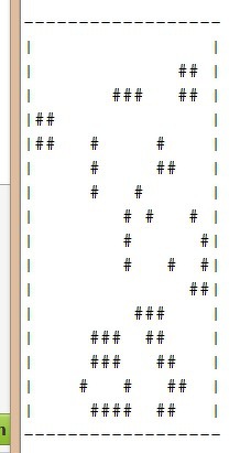

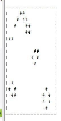

A hozzászólás módosítva: Nov 23, 2018
(#) Kovidivi válasza Kovidivi hozzászólására (») Nov 23, 2018 /
A 150. sort ki kell cserélni erre:
if ((xx<0)||(xx>=HATARX)||(yy<0)||(yy>=HATARY)) continue; // folytatjuk a következő for-ral.
És tökéletesen fog működni!
Egész cukin néz ki! Főleg ahogy animálódnak a sejtek, mozognak.
