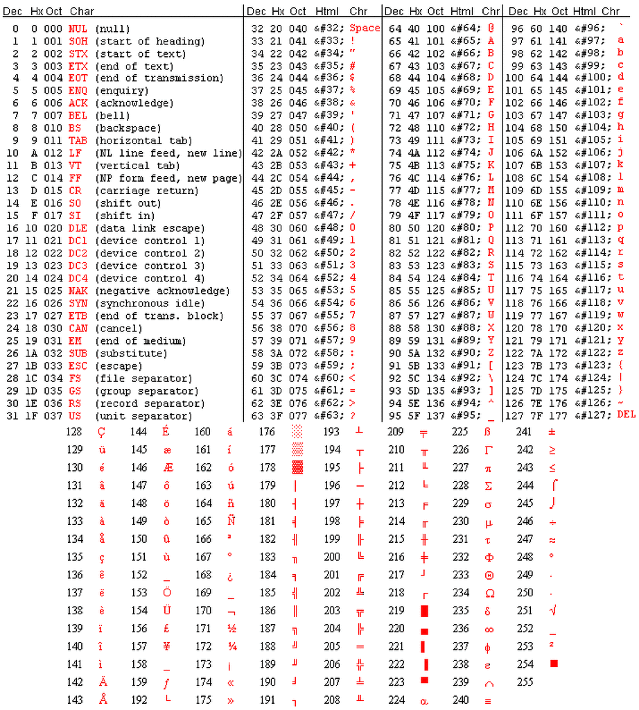

(#) pepe1125 hozzászólása Okt 27, 2014 /
Na most nagy a baj!
Hogy a fenébe van az, hogy kiszeretném írattatni az ékezetes karaktereket, de közé betesz mindig egy extra 195 vagy 197 értékű decimális karaktert?!
  1. unsigned char thisByte[] = {
  2.   "ÁÉÍÓÖŐÚÜŰ"}; // text out
  3. int i=0;
  4.
  5. void setup() {
  6.   delay(1000);
  7.   //Initialize serial and wait for port to open:
  8.   Serial.begin(115200);
  9.   while (!Serial) {
  10.     ; // wait for serial port to connect.
  11.   }
  12.
  13.   // prints title with ending line break
  14.   Serial.println("ASCII Table ~ Character Map");
  15. }
  16.
  17. void loop() {
  18.   while (i<sizeof(thisByte))  {
  19.     // prints value unaltered, i.e. the raw binary version of the
  20.     // byte. The serial monitor interprets all bytes as
  21.     // ASCII, so 33, the first number,  will show up as '!'
  22.     Serial.write(thisByte[i]);
  23.
  24.     Serial.print(", dec: ");
  25.     // prints value as string as an ASCII-encoded decimal (base 10).
  26.     // Decimal is the  default format for Serial.print() and Serial.println(),
  27.     // so no modifier is needed:
  28.     Serial.print(thisByte[i]);
  29.     // But you can declare the modifier for decimal if you want to.
  30.     //this also works if you uncomment it:
  31.
  32.     // Serial.print(thisByte, DEC);
  33.
  34.
  35.     Serial.print(", hex: ");
  36.     // prints value as string in hexadecimal (base 16):
  37.     Serial.print(thisByte[i], HEX);
  38.
  39.     Serial.print(", oct: ");
  40.     // prints value as string in octal (base 8);
  41.     Serial.print(thisByte[i], OCT);
  42.
  43.     Serial.print(", bin: ");
  44.     // prints value as string in binary (base 2)
  45.     // also prints ending line break:
  46.     Serial.println(thisByte[i], BIN);
  47.     delay(100);
  48.     i++;
  49.   }
  50. }
(#) bbb válasza pepe1125 hozzászólására (») Okt 27, 2014 /
Bár nem értek az arduinohoz, de... Ez karakterkódolási problémának tűnik. Az ékezetes betűk némelyik karakterkódolásnál két bájton terülnek el. Szerintem úgy értelmezi az ékezetes karaktereid tömbjét, hogy ezeknél külön-külön tömbindexekre kerülnek a karakterek két-két bájtjai, és emiatt történik ez a furcsaság.
(#) pepe1125 válasza bbb hozzászólására (») Okt 27, 2014 /
Mindenesetre ez a karakter kódolás elég furcsa. Az nem baj, hogy ugye nem az Á betűnek megfelelőt kapom, de ne tegye már közé a DEC 195 értéket vagy néhol a 197-et.
Mindenesetre megoldottam úgy, hogy ha ezek a karakterek jönnek szépen figyelmen kívül hagyom.
  1. if (text[m] == 195|| text[m] == 197)
  2. {
  3. ;
  4. }

(#) bbb válasza pepe1125 hozzászólására (») Okt 28, 2014 / 1
Hiába puffogsz, attól még az UTF-8 kódolás az már csak ilyen
Egy kis olvasnivaló:
UTF-8 wiki
És egy táblázat, hogy jobban átlásd a "195" és "197" miértjét:
UTF-8 táblázat
És mint már említettem, ez csak azért van, mert a szabvány ASCII táblába nem beleillő karaktereket ez a fajta karakterkódolás nem fix, hanem változó hosszúságban kódolja le. Az esetedben előforduló karaktereket éppenséggel két bájton ábrázolja.
A programod viszont a stringből képez karaktertömböt. Na ha neked van egy UTF-8 kódolású stringed ("ÁÉÓ"), ami hexában c3 81 c3 88 c3 91, akkor a tömbödbe ezek az értékek fognak bekerülni. Ha pedig ezután a tömböd elemeit kezded kilistázni, akkor bizony ezeken is végig fog menni és nem külön karakterekként fogja kezelni (miért is tenné?)
Viszont ne feledd, hogy az utána jövő értéket is figyelmen kívül kell hagyni, ha már a kihagyás mellett döntesz!
Szerencsére az UTF-8 magában foglalja a sima ASCII kódtáblát is, így egyszerű a kihagyás...
  1. if (text[m]>127{;})
Amúgy a példaprogramod komment szekciójában említik is, hogy ASCII kódtáblával foglalkoznak, amit érdemes elég alaposan tanulmányozni, ha programozási környezetbe csöppen az ember. Pl. nekem is le van mentve a "natúr" 7bites ASCII tábla és mellé a "kiegészített" 8bites is
