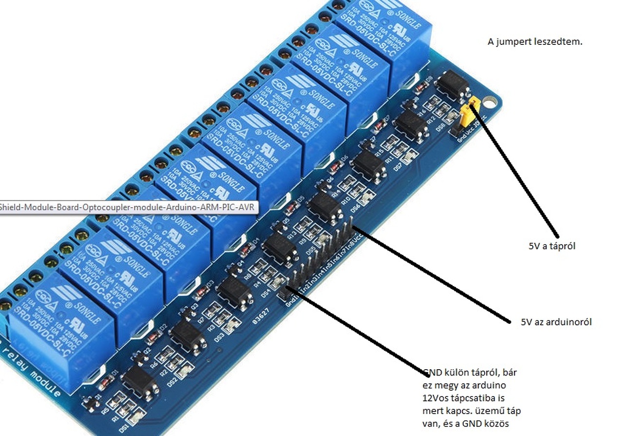

(#) Gabó válasza atus1981 hozzászólására (») Okt 25, 2014 /

(#) Gabó válasza mrobi hozzászólására (») Okt 25, 2014 /
Nálam ez a panel van:
A reléknek csak a GNDje közös, mert 0 potenciálra húznak.
Védődióda van az összes relénél, a 230Voldalon meg pctápból bontott NTC. De nem oldotta meg a gondot.

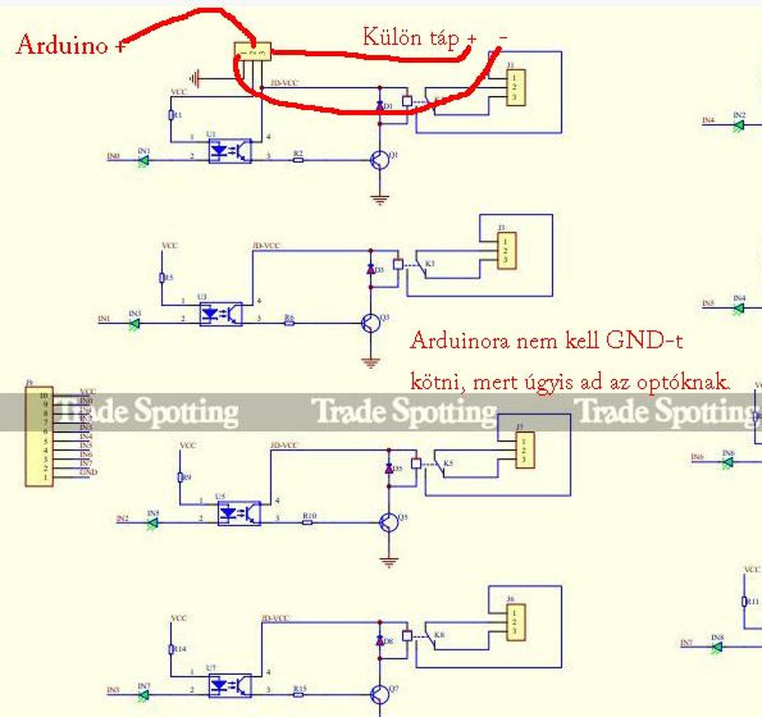

(#) kisedison válasza Gabó hozzászólására (») Okt 25, 2014 /
A rajzát nézve, az optók +ját vinném az arduinoról, a relékét meg egy külön tápról.
(#) Gabó válasza kisedison hozzászólására (») Okt 25, 2014 /
Úgy van megcsinálva, mert alapból az arduino nem bírta volna el a 8 relé behúzó áramát, meg utána szétválasztottam pont emiatt.
(#) kisedison válasza Gabó hozzászólására (») Okt 25, 2014 / 1
Firkáltam egy gyorsat. Erre gondoltam.
Hú azt majd kipróbálom akkor. Nálam így van bekötve:
Sajna azt nem tudom megoldani, hogy teljesen független tápok legyenek.

(#) mrobi válasza Gabó hozzászólására (») Okt 25, 2014 /
Ebben az esetben akkor közös a GND.
Igen az. De mivel 2 ilyen panel lesz benne, a relék áramfelvétele elég nagy. Helyem meg már nem sok van benne. Max rendelek külön 5 és 12Vos C sínes tápot.
