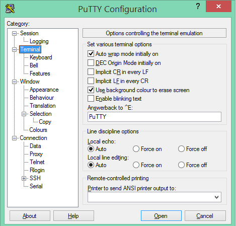

(#) Bell hozzászólása Jún 25, 2019 /
Az Arduino soros monitorja helyett a Putty-ot szeretném használni.
Sükség van az echo-ra, a soremelésre és a kocsivisszára, de a terminál beállításainál ezt nem sikerül elérni.
A soros monitorral megy, Putty-al nem.
A sebesség, a 8 bit, az 1 stop bit rendben van.
Mit rontok el?
(#) pipi válasza Bell hozzászólására (») Jún 25, 2019 / 1
Ott van az...
Ha mégsincs, töltsd le az aktuális verziót...
(#) Bell válasza pipi hozzászólására (») Jún 25, 2019 /
Erre nem is gondoltam, mert Debian 9-en a 0.67 az aktuális, másik nincs.
Azon így sem megy.
Egyszerűsítettem a dolgon, a cuteCom-ot tettem fel, azzal megy.
