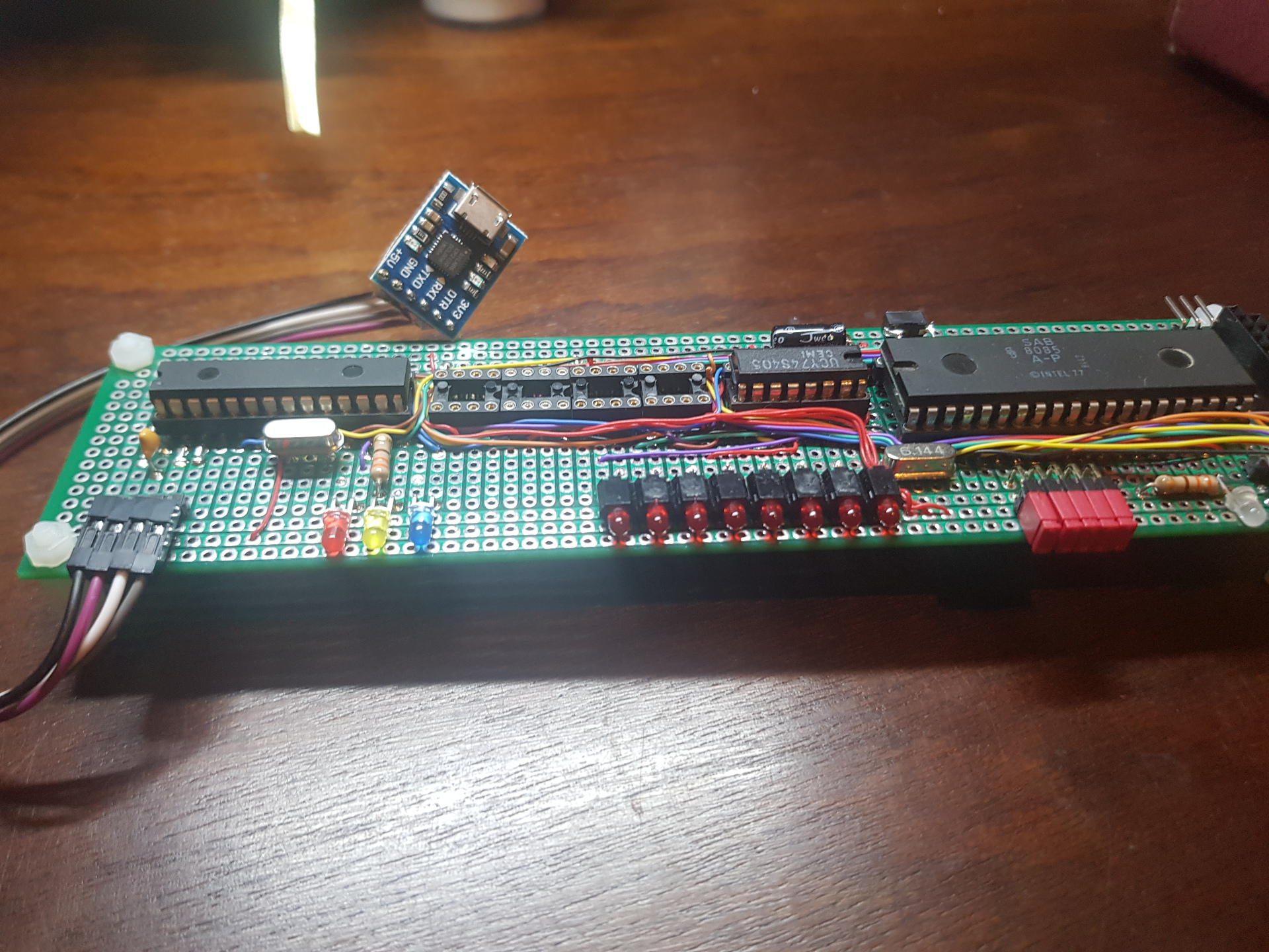

(#) glaci válasza cua hozzászólására (») Aug 14, 2019 /
Ez jó hír! Tehát, ha jól értem, ha van egy atmega 328p-pu (történetesen 2db), meg zombee féle STK500, azzal be tudom tölteni az arduino software-t az mcu-ba, már csak egy uss-oros átalakító és kész az uno?
Abban tudnál segíteni, hogy milyen usb-soros átalakító kell?
(#) cua válasza glaci hozzászólására (») Aug 14, 2019 /
A DTR legyen kivezetve, mert azt kotod a RESET-re. Nem tudom a kepen mennyire latszik.
(a bal oldali mcu az nalam az Arduino UNO )
Látom, meg látom az usb-soros átalakítót is. Az ebay-on lehet azt is venni rendkívül kedvező áron. Az megfelel?
(#) cua válasza glaci hozzászólására (») Aug 14, 2019 / 1
Persze, nekem is onnan van. Talan otos csomagban vettem, mert valami nevetseges ara volt meg ingyenes szallitas mellett is
Nem, hianyzik a DTR laba.
Valami ilyesmit keress. Ennel az eladonal is van olyan amirol hianyzik a kerdeses kivezetes, szoval csak korultekintoen
A hozzászólás módosítva: Aug 14, 2019
A 6 tüs USB 2.0 az jó ugye?
Igen, azokon ott a kivant kivezetes.
