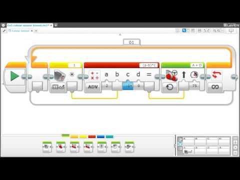

(#) Kovidivi válasza Macsek71 hozzászólására (») Aug 16, 2019 / 1
Megvizsgálnám, hogy az enkódertől kapott érték mondjuk 5 és -5 között van-e, ha igen, akkor kinulláznám, és ezt adnám a motornak. Ha nem, akkor az enkóder értékéből levonnám az 5-öt/-5-öt, és azt küldeném a motornak. Így középre készítettünk egy 10 széles nullát.
(#) Macsek71 válasza Kovidivi hozzászólására (») Aug 17, 2019 /
Köszi !
Kovidivi. Nekem is ilyesmi volt az első ötletem:
ha az enkoder abszolut érték < 10 akkor sebesség =0
sajnos ez egy ikonos összekötögetős "gyereknyelv" és egy ilyen nagyon elrondítja a kódot...
sargarigo javaslata szimpatikusabb ( megvalósíthatóbb - egy számolás egy matricán belül megoldható)
talán egészrész (enkoder / 10 )*10 lesz egy jó megoldás ...
(#) Kovidivi válasza Macsek71 hozzászólására (») Aug 17, 2019 /
Senkit nem érdekel, hogy a program milyen "ronda", ez nem szépségverseny!
Ha zavar, tanulj meg normális programnyelvet, ott eldugod a "csúnya" (miért is lenne csúnya???) részeket egy függvénybe, és a főprogramod csak ezt a fv-t hívja meg.
A hozzászólás módosítva: Aug 17, 2019
Egy "demo project" erejéig (kb egy hónapig van-volt nálam a készlet ...)
A gyári - hozzáadott - programozó felület egy ikonos-matricás összekötögetős "játék"
A vizsgálat-elágazás nevű bubi használatához már változót is kéne használni -> nem "szép" és feleslegesen bonyolít ...
Egy "egyszerű" számításos megoldásnál az adatvonal szépen végighúzódik az ikonsor mellett
OFF én is komolyabb nyelven programoznám a téglát(LEGO EV3) le is pattintottam hozzá egy Python környezetet, de itt ágyúval verébre lenne ...
Köszi a segítséget !
(#) Kovidivi válasza Macsek71 hozzászólására (») Aug 17, 2019 / 2
Ez olyan, mint a Lego Mindstorm programnyelve. Programozásra alkalmatlan!
