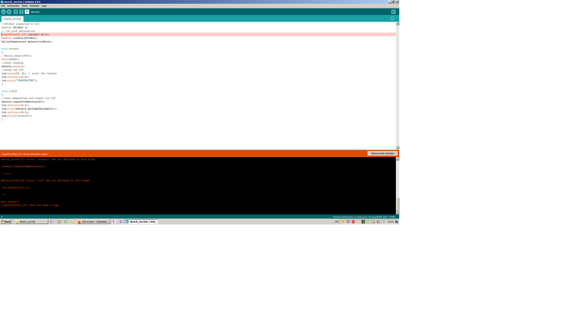

(#) Koncsar válasza kapu48 hozzászólására (») Nov 24, 2019 /
sketch_nov24a:4:1: error: 'LiquidCrystal_I2C' does not name a type
LiquidCrystal_I2C lcd(0x27, 2, 1, 0, 4, 5, 6, 7, 3, POSITIVE);
sketch_nov24a:5:1: error: 'OneWire' does not name a type
OneWire ourWire(DS18B20);
sketch_nov24a:6:1: error: 'DallasTemperature' does not name a type
DallasTemperature sensors(&ourWire);
C:\Users\Koncsar Iroda\Desktop\Homero arduinora\sketch_nov24a\sketch_nov24a.ino: In function 'void setup()':
sketch_nov24a:13:1: error: 'sensors' was not declared in this scope
sensors.begin();
sketch_nov24a:15:1: error: 'lcd' was not declared in this scope
lcd.begin(16, 2); // start the library
C:\Users\Koncsar Iroda\Desktop\Homero arduinora\sketch_nov24a\sketch_nov24a.ino: In function 'void loop()':
sketch_nov24a:23:1: error: 'sensors' was not declared in this scope
sensors.requestTemperatures();
sketch_nov24a:24:1: error: 'lcd' was not declared in this scope
lcd.setCursor(0,1);
exit status 1

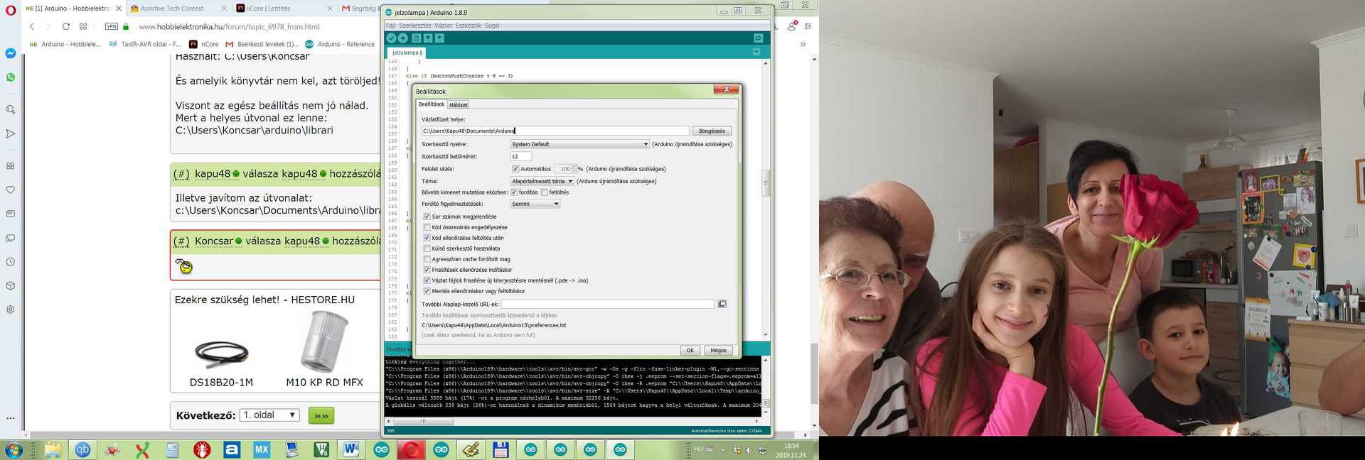

(#) kapu48 válasza Koncsar hozzászólására (») Nov 24, 2019 / 1
Így valahogyan:
Bocsi! A családom is elment a 2. monitorról.
A hozzászólás módosítva: Nov 24, 2019
Útvonalat hová írjam?
Böngészés butonon be tallózod.
sensors.begin();
lcd.setCursor(0,1);
exit status 1

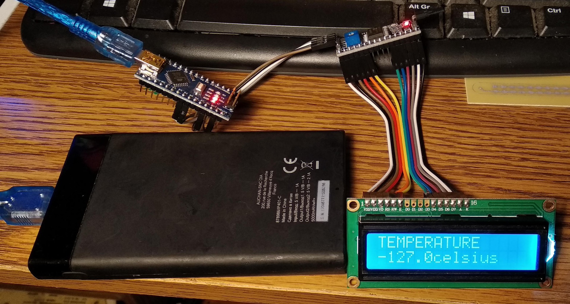

Összedugdostam és feltoltam a programot egy nanora. A sok vezeték ne tévesszen meg, egy I2C interfészről megy.
