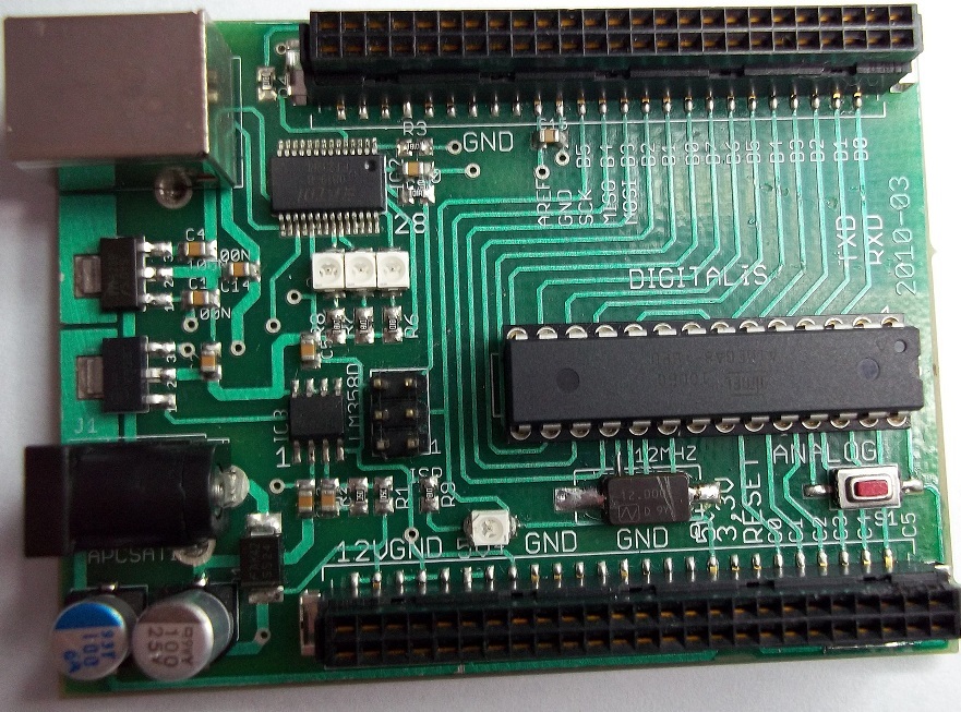

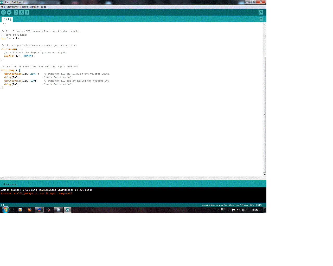

(#) Unfi hozzászólása Máj 27, 2013 /
Újra programoztam az Atmega 168-ba az Arduino diecimila programot, és ezt a hibát kaptam a blink feltöltése, és a villogó átírása után. Nem tudom mit rontottam el pedig régebben működött. Biztos tudtok segíteni a beállításokon mi nem stimmel.(fuse bit?) COM7 port megvan, eszköz beállítás megvan. AVR-dude hibát ír ki.

(#) ColT válasza Unfi hozzászólására (») Máj 27, 2013 /
A képen nem nagyon látszik, de not in sync-et ír?
Ugyanazt a bootloadert tetted fel? (Tools/Board jól volt kiválasztva?)
A bootloader töltés elvileg nem bánt semmit, ha ugyanazt tetted fel, akkor jónak kéne lennie...

(#) Unfi válasza ColT hozzászólására (») Máj 27, 2013 /
avrdude: stk500_getsync() : not in sync: resp=0x00
Ezt írja ki. Próbáltam atmega8-al is. u.a.
Az pedig ott akkor nem tud kommunikálni. A programozót rádugva hagytas, vagy csak az USB-s cucc van bekötve?
Atmega8-cal sem lesz jó, ha tudna kommunikálni, akkor signature hibát kapnál.
A programozót levettem, úgy próbáltam.
(#) TavIR-AVR válasza Unfi hozzászólására (») Máj 27, 2013 /
A boards.txt írja a fuse beállításokat.
  1. diecimila.name=Arduino Diecimila or Duemilanove w/ ATmega168
  2.
  3. diecimila.upload.protocol=arduino
  4. diecimila.upload.maximum_size=14336
  5. diecimila.upload.speed=19200
  6.
  7. diecimila.bootloader.low_fuses=0xff
  8. diecimila.bootloader.high_fuses=0xdd
  9. diecimila.bootloader.extended_fuses=0x00
  10. diecimila.bootloader.path=atmega
  11. diecimila.bootloader.file=ATmegaBOOT_168_diecimila.hex
  12. diecimila.bootloader.unlock_bits=0x3F
  13. diecimila.bootloader.lock_bits=0x0F
  14.
  15. diecimila.build.mcu=atmega168
  16. diecimila.build.f_cpu=16000000L
  17. diecimila.build.core=arduino
  18. diecimila.build.variant=standard
Mi ez a 12 MHz-s kvarc rajta????
Azzal nem fog menni a bootloader. Tessék a 16 MHz-sat visszarakni!
Az ISP csatlakozó helye nem jó! Shieldek egy részét nem fogod tudni használni...
A hozzászólás módosítva: Máj 27, 2013
(#) Unfi válasza TavIR-AVR hozzászólására (») Máj 27, 2013 /
Köszönöm a válaszokat.
Régi képet tettem fel, a mostanin már természetesen 16 MHz-es kvarc van.

(#) Unfi válasza ColT hozzászólására (») Máj 30, 2013 /
Hello.
Minden jól volt beállítva. Letöltöttem egy régebbi verziót a 0022-t, és ezen szépen működik, mindenféle változtatás nélkül. Ehhez mit szóltok?
