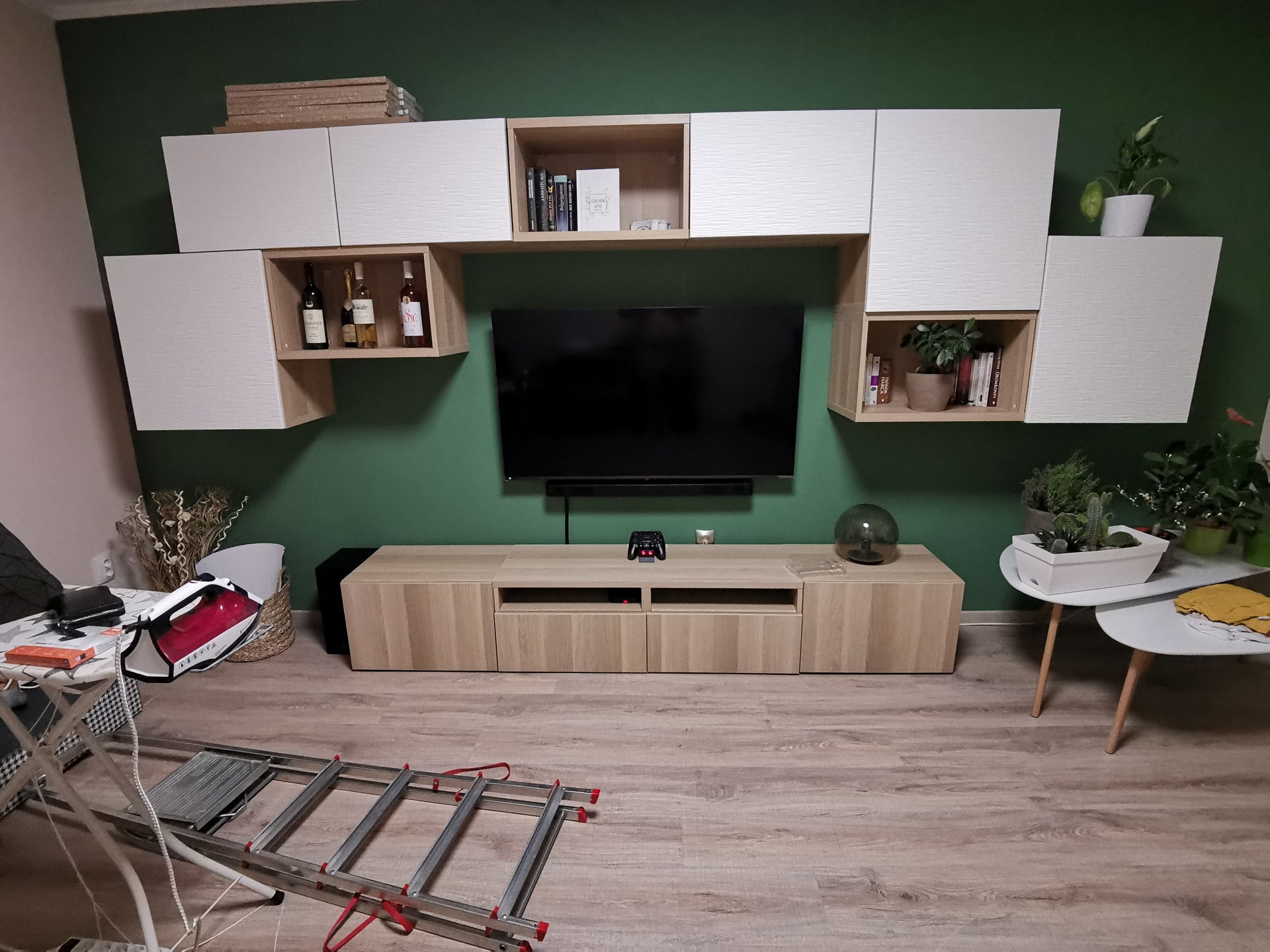

Sziasztok! Egy viszonylag egyszerű, de "jól kell sikerülnie elsőre" projekt miatt kérem a tanácsotokat. Adott a képen látható szekrénysor, a felső részébe egyszínű 4000K-s LED világítást szeretnék varázsolni. Mikrokapcsolókkal érzékelném az ajtónyitást, 4 eres lapos fekete vezeték (telefonkábel) egy érpárját használnám, ezek mind arduino lábakhoz kapcsolódnának (esetleg multiplexelve?). A 3 elem, amin nincs ajtó, akkor kapcsolódna fel, ha belép valaki a szobába, és adott idő, vagy gombnyomás után le. Az LG Magic Remote egy gombját használnám, tehát RF kapcsolattal. Mivel nem vezet fel semmilyen elem vagy vezeték, így 2db meglévő 12V 7Ah akksit használnék felváltva. A szekrény tetején a plafon felé irányítva egy 12V-os WS2812 szalag lenne, mikrofonvezérelt módban, FET-tel kikapcsolva alapesetben. Az elemekben az egyenletesebb fényelosztás miatt LED szalagok lennének, elemenként 2 csík (a polcok miatt néhol 4, 30 led/méter). A kérdéseim:
1, PIR lenne a legjobb a mozgásérzékelésre? Sleep módból ez fel tud kelteni egy kontrollert? Mennyit fogyaszt kb. nyugalomban? 2 szenzorral (a szekrény bal szélére tenném őket, oldalról nézne a nappaliajtóra, szűkre maszkolva a szögüket) tudom mérni, hogy ki-vagy bemegy valaki, tehát számolni, hogy van-e valaki bent?
2, Dimmelés szerintem csak az ajtónyitás utáni 1-2 másodpercben lenne, akkor így "IRL" FET-ek mehetnek közvetlenül a pinekre, nem kell FET meghajtó átamkör?
3, Fognak a FETek érezhetően melegedni, ha szinte csak kapcsolók? Rossz esetben 1,6m LED/FET, az kb. 7W, 0,6A. Arra gondoltam, hogy egy hosszúkás, de kisebb felületű bordára felteszem az összeset, egy termisztorral figyelve, ha szerintetek az szükséges.
4, Lehet-e a PIR modult, RF modult lekapcsolni energiamegtakarítás érdekében, ha éppen nem kell figyelniük? Milyen módszerrel?
A lényeg:
8 kimenő FET, 9 mikrokapcsoló, 2 PIR, ws2812, RF szenzor, mikrofon, akku-ellenőrző áramkör. Az idő legnagyobb részében sleep mode, ami általában a PIR megszakítására ébredne, majd 5 perc múlva pl. újra sleep módba lépne, ha nem történik semmi. Viszont ilyenkor sleepben az RF-re is reagálnia kellene (amíg a PIR szerint valaki van a szobában, tehát 3 interrupt). Melyik a legjobb, legkevesebbet fogyasztó arduino IDE-vel programozható chip erre a feladatra?
Köszönöm, hogy elolvastad!
(#) Bakman válasza game4812 hozzászólására (») Aug 23, 2020 /
Az akkumulátoros üzemmódot gyorsan meg fogod unni.
1: Automata helységvilágítás. Kb. bármivel fel lehet kelteni egy kontrollert.
2: A helységvilágítás dimmelésének látomértelmét, a szekrényekét már nem annyira. Ebben az esetben utóbbihoz elég csak egy mikrokapcsoló.
3: Ha dimmeléshez nem használsz túl nagy PWM frekvenciát, akkor nem fognak melegedni a FET-ek. 200 - 250 Hz elég, ha nem akartok filmet forgatni a szobában.
4: Én a helységvilágításra használnék egy normál kapcsolót a falon és azt egészíteném ki távirányítóval, alternatív kapcsolással.
5: Az akkumulátoros üzemmódot gyorsan meg fogod unni. Olyan lesz, mint az akkus csavarozó. Tök jó, de általában akkor merül le, amikor három kézzel fogod a munkadarabot miután nagynehezen a helyére igazítottad, a negyedikkel a csavart és az ötödik kezedben van a gép.
A kontroller fogyasztása ebben a rendszerben minimális lesz, szinte mindegy is, hogy altatod-e vagy sem. A mikrofont mire akarod kötni? Dobbantasz egyet/leejtesz valamit a szobában és fel- vagy lekapcsolódik a világítás. Játéknak jó, világítást vezérelni vele, nem is tudom...
(#) sargarigo válasza game4812 hozzászólására (») Aug 23, 2020 /
„1, PIR lenne a legjobb a mozgásérzékelésre? Sleep módból ez fel tud kelteni egy kontrollert? Mennyit fogyaszt kb. nyugalomban? 2 szenzorral (a szekrény bal szélére tenném őket, oldalról nézne a nappaliajtóra, szűkre maszkolva a szögüket) tudom mérni, hogy ki-vagy bemegy valaki, tehát számolni, hogy van-e valaki bent?”
Ha követni akarod a bentlévők számát, arra éppen a PIR nem a legjobb. Ő csak azt tudja, hogy van-e mozgás, és ha igen akkor ad egy kontaktot. A fogyasztása nem számottevő amúgy, van olyan riasztó érzékelő, ami akkumulátorról megy, rádiós és PIR. Nyilván nem mászik fel senki szívesen a sarkokba elemet cserélni.
Ha kell a számlálás, akkor inkább infrakaput használnék erre, vagy együtt a két módszert. Az infrakapu is fog tévedni, elég ha arra gondolunk, hogy pont az ajtóban sikerül megállnod, aztán meggondolod magad egy sörért. Itt lehetne például azt, hogy az infra ébreszt, és ha a PIR is megszólal, akkor bent van valaki, amíg az infra azt nem mondja hogy kiment. Ennek is vannak még buktatói, át kell gondolni.
„4, Lehet-e a PIR modult, RF modult lekapcsolni energiamegtakarítás érdekében, ha éppen nem kell figyelniük? Milyen módszerrel?”
Legrosszabb esetben elveszed tőlük a tápot, aztán ha szükséges akkor újrainicializálod (RF).
Erre a feladatra nem kell nagy tempó, szóval azt is megteheted, hogy visszaveszed az órajelet a uC-ben, és annyival kevesebbet fog fogyasztani.
(#) Kovidivi válasza game4812 hozzászólására (») Aug 23, 2020 /
2.) Ha nem túl nagy az áram és a frekvencia, elég a soros és GND-re lehúzó ellenállás.
Én minden LED-es lámpámnál bekapcsoláskor kb. 0.5-1mp alatt dimmelem fel a fényerőt, lekapcsoláskor kicsit lassabban kapcsolom ki. Sokkal kellemesebben hat, mint ha ms-ok alatt mint a villámnál bevillan a lámpa. Kicsit olyan, mintha a hagyományos izzót utánozná.
Azt kellene még átgondolni, hogy lesz-e hajnali öltözködés a szekrényből, amikor a szobában más még aludni szeretne, de minden szekrény nyitásra az arcába világít több Watt-nyi LED...
Nem tudom, hogy az Arduino korrekten támogatja-e az alvó üzemmódot, de én eddig csak Arduino alatt a regiszterek piszkálásával használtam, jól is működött. Viszont a panelon található LED-eket ki kell forrasztani, USB-soros konvertereket le kell választani (vagy mini pro-t kell venni)! Különben nem ér az egész altatás semmit.
3). 0.6A-re nem kell se TO-220-as tok, se borda NTC-vel. AO3400-et nézd meg.
(#) game4812 válasza Bakman hozzászólására (») Aug 23, 2020 /
1, messze van az ajtó, nem akarok kábelezni, minél letisztultabbra hagynám a szobát, úgyis kerül bele majd mindenféle "lom"
2, A szekrénynél én is annyira látom csak értelmét, ahogy Kovidivi írta, bekapcsoláskor néhány másodperc alatt növelni a fényerőt 100%-ra.
4, Eglo WW+CW+RGB távirányítós lámpa van a mennyezeten, ebben is egyetértünk.
A mikrofont a tévéhez közeli polcok alá vinném le, és ha Spotify megy róla akkor bekapcsolnám a WS-eket, és kb. ilyen lenne.
sargarigo: igen, az infrakapu lenne a legjobb, csak megjnt a szemben lévő falon való tükrözés, kábelezés miatt ejtettem ki. Mondjuk úgyis csak az a kritikus, hogy fel kell-e kelnie alvó módból vagy nem, arra meg elég a mozgásérzékelés is, nem kell feltétlenül számolni.
Kovidivi: ez nappali lesz, itt nem alszunk majd, szerencsére ez nem tényező. Inkább társasjátékok, könyvek, ajándékba kapott borok, ritkán használt dolgok lesznek, ezért is reménykedem egy relatíve jó üzemidőben.
Köszönöm az eddigi válaszaitokat!
(#) sargarigo válasza game4812 hozzászólására (») Aug 24, 2020 /
Akkor a legegyszerűbbnek az tűnik, hogy a PIR indít, aztán öt perc után lekapcsol. Ha a PIR megint jelez akkor újabb öt perc, tehát újraindul a késleltetés. Ide igazából lehet hogy felesleges a uC is.
