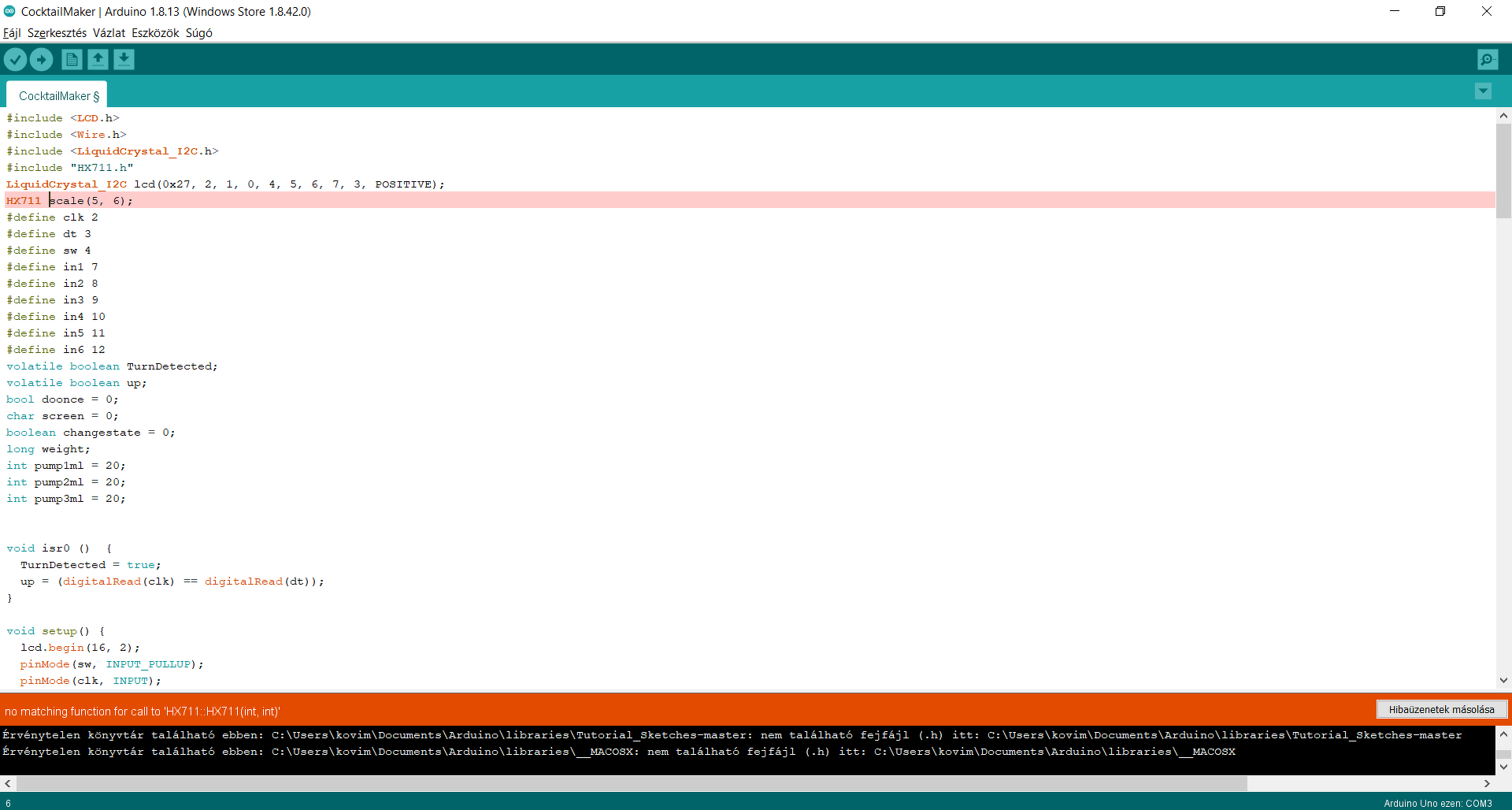

Sziasztok! Lenne egy kérdésem load cellnek hogyan állítsam be, hogy melyik lábra van csatlakoztatva? Próbáltam a képen látható módszerrel de arra hibát hoz.
A void setup résznél kell beállitani a lábakat. PL pinMode (A1, INPUT); vagy amire épp szükséged van. Bár ha jól látom itt könyvtárra vagy valami másra panaszkodik a fordító A hozzászólás módosítva: Aug 20, 2020
Köszönöm a segítséget most már működik, egy probléma van még vele, hogy (Egy italkeverőről van szó egyébként,aminek a lényege, hogy az arduino 8 relét működtessen) ha csak egy italnál állítok be mennyiséget a többinél nulla, akkor is végig kapcsolgatja mind a 8 relét amit értek is,hogy miért.
De nekem az kellene, hogy csak az a relé húzzon meg amire én beállítottam x mennyiséget.
(Remélem érthető amit írtam)
A kérdés, hogy mit kellene változtatni a programban? A választ előre is köszönöm.
#include<LCD.h>
#include <Wire.h>
#include <LiquidCrystal_I2C.h>
#include "HX711.h"
LiquidCrystal_I2C lcd(0x27, 2, 1, 0, 4, 5, 6, 7, 3, POSITIVE);
HX711 scale;
#define DOUT A0 // DT
#define CLK A1 // SCK
#define clk 2
#define dt 3
#define sw 4
#define in1 5
#define in2 6
#define in3 7
#define in4 8
#define in5 9
#define in6 10
#define in7 11
#define in8 12
#define in9 13
volatile boolean TurnDetected;
volatile boolean up;
bool doonce = 0;
char screen = 0;
boolean changestate = 0;
long weight;
int pump1ml = 0;
int pump2ml = 0;
int pump3ml = 0;
int pump4ml = 0;
int pump5ml = 0;
int pump6ml = 0;
int pump7ml = 0;
int pump8ml = 0;
void isr0 () {
TurnDetected = true;
up = (digitalRead(clk) == digitalRead(dt));
void setup() {
scale.begin(DOUT, CLK);
scale.set_scale();
scale.tare(); //Reset the scale to 0
lcd.begin(16, 2);
pinMode(sw, INPUT_PULLUP);
pinMode(clk, INPUT);
pinMode(dt, INPUT);
pinMode(in1, OUTPUT);
pinMode(in2, OUTPUT);
pinMode(in3, OUTPUT);
pinMode(in4, OUTPUT);
pinMode(in5, OUTPUT);
pinMode(in6, OUTPUT);
pinMode(in7, OUTPUT);
pinMode(in8, OUTPUT);
pinMode(in9, OUTPUT);
digitalWrite(in1, LOW);
digitalWrite(in2, LOW);
digitalWrite(in3, LOW);
digitalWrite(in4, LOW);
digitalWrite(in5, LOW);
digitalWrite(in6, LOW);
digitalWrite(in7, LOW);
digitalWrite(in8, LOW);
digitalWrite(in9, LOW);
attachInterrupt (0, isr0, RISING);
void loop() {
if (TurnDetected) {
delay(600);
doonce = 0;
if (changestate == 0) {
if (up) {
screen++;
if (screen > 8) {
screen = 8 ;
else {
screen = screen - 1;
if (screen < 0) {

Helló!
Nem néztem annyit a kódodat, de szerintem ez:
lcd.clear();
lcd.print(pump2ml);
lcd.print("ml");
delay((pump2ml/12)*1000);
digitalWrite(in2, HIGH);
delay(2000);
weight = scale.read();
delay(100);
lcd.clear();
lcd.print("Pump 3 ON");
digitalWrite(in9, HIGH);
while (scale.read() - weight < 3000) {
futtatja minden esetben a szelepeket nem? Ha igen akkor ezeket egy If-be kell tenned.
if (valtozo_ami_eldnti_hogy_kell_e !=0)
és ide amiket bemásoltam fentebb. A lényeg az, hogy csak akkor fusson le, ha pl. a változód nem nulla (ha ez a változód pl integer típus.)
Azt nem látom, hogy ez nálad most melyik változó.
És honnan lehet megtudni, hogy mennyi a változó?
Nem látom én sem, de ekkor fel kell venni annyi plusz byte változót, mint amennyi ital van.
int pump6ml = 0;
int pump7ml = 0;
int pump8ml = 0;
byte vodka=0;
byte vorosbor=0;
stb..
Majd minden egyes helyen, ahol eldől, hogy kéri az adott terméket vagy sem, mint pl itt, 1-re billented az értéket. Ezzel lehet majd az if-el játszani később.:
if (screen == 0 && doonce == 0) {
''Én írtam:
vodka=1;
lcd.clear();
lcd.print("Vodka");
lcd.setCursor(0, 1);
lcd.print(pump1ml);
lcd.setCursor(3, 1);
lcd.print("ml");
lcd.setCursor(9, 0 );
lcd.print("Change?");
''Esetleg itt is meg kell nézni, hogy ha változtat, akkor a vodka=0; sor kell- e bele..
doonce = 1;
Ezek után, ahol kiadja a piát, miután ki is adta, ki kell nullázni majd!!!
pl:
'Nem tudom, hogy ez a kódrészlet adja ki a vodkát, csak példa:
if (vodka==1)
lcd.clear();
lcd.print(pump2ml);
lcd.print("ml");
digitalWrite(in7, HIGH);
delay(2000);
delay(100);
lcd.clear();
lcd.print("Pump 8 ON");
vodka=0; 'Ki kell nullázni, nehogy mégegyszer belefusson az if-be, ha nem is kérik
Érdemesebb lett volna szétszedni az egész kódot függvényekre, de így is jó lehet. A kódodat max 3x olvastam, lehet nem is jó amit írtam, de ilyesmi kell neked szerintem. A hozzászólás módosítva: Aug 21, 2020
Megcsináltam mindnél le is fordította, de viszont mikor elindítom a keverést csak az első italnál csinálja azt,hogy ha nullán van akkor ne kapcsoljon be. A többinél ugyan úgy végigfut és sorba megy hiába van 0 ra állítva.

Persze, mert ott igazából nem karakterről van szó, amit könnyen tudsz int-re konvertálni, hanem String objektumról. A toCharArray() fv. használatát javaslom, vagy valami hasonlót.
Eleve rossz, magát az .ino file-t másold oda és nyisd meg, ne random új projekteket. És ne csak az ino file-t, hanem minden dolgot, ami ott van vele, gondolom a defines.h is ott van valahol. Illetve a megfelelő lib-eket is fel kell tenni, az is lehet még hiba, de itt nem hiszem, h erről lenne szó.
Mert szerintem nem jó az if-ed!!!
if (Vodka==1) Hol a { karakter?
lcd.clear();
lcd.print(pump1ml);
lcd.print("ml");
delay((pump1ml/11)*1000);
digitalWrite(in1, HIGH);
delay(2000);
delay(100);
lcd.clear();
lcd.print("Pump 2 ON");
Vodka = 0;
Itt nyílik egy új, de nem jó szerintem
Így értelmezd
if (Vodka==1)
lcd.clear();
lcd.print(pump1ml);
lcd.print("ml");
delay(2000);
delay(100);
lcd.clear();
Vodka = 0;
If (valami==0)
Az itteni kódok lefutnak, ha a valami nulla
Ezután már minden kód lefut az if nélkül is A hozzászólás módosítva: Aug 22, 2020

Továbbra sem működik. Valószínű, hogy egy hosszabb stringből próbálok egy karaktert kiemelni, de az nem "char' tipusu. Lehet, hogy ezt kellene bűvölnöm?
Akkor ha jól értem nem kell minden egyes italhoz if-et írni elég csak az elején?
Szerintem mindegyikhez. Csak akkor adja az italt, ha kérik, és ekkor a reléket sem bántja, ha nem.
Elvileg. Sokat nem néztem a kódod, neked kell tudnod hogy van pontosan felépítve. De szerintem kell mindegyikhez.
Próbáltam ahogy írtad,de ugyan azt csinálja. Csak az elsőt kapcsolja ki.

Csinalhatnal 1 fuggvenyt amit 1szer kell megirni "jol". A feltetel vizsgalat utan megkapna melyik parameterre valtozzon
Ezek azok a portok lennenek , amik szelepeket billentik es a kiirando szoveges uzenetek ... stb.
A sok if helyett switch/ case nem lenne jobb ?
switch/case leirasa
