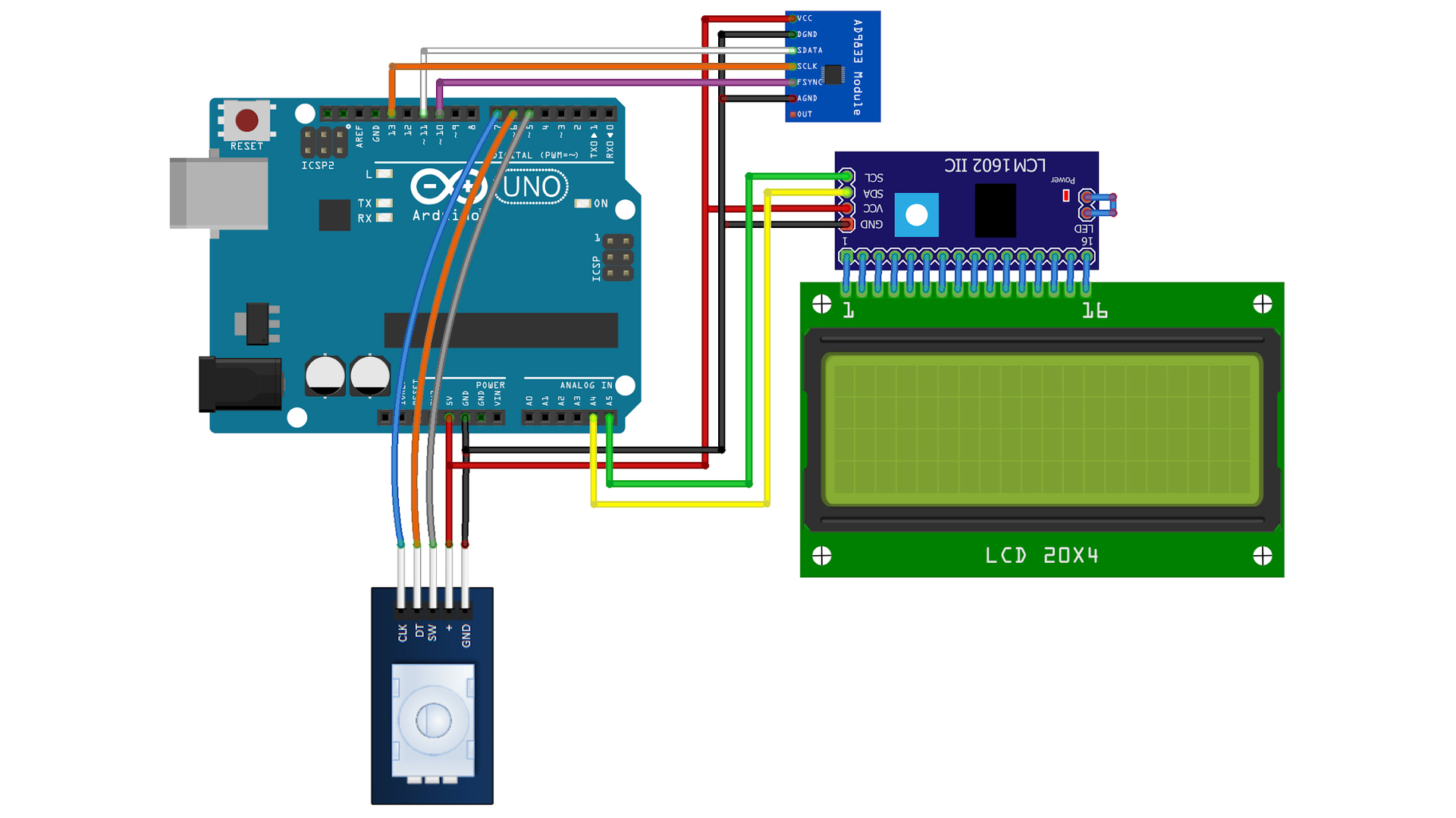

Akadt egy kis problémám az alábbi programban.
Már minden úgy működik ahogy kell (bár az enkóder még érzékeny, néha kicsit ugrál?), viszont 330Khz felett valami baj van mert összekuszálódik a kimenő jelem.
Addig tű stabil szinusz, háromszög, négyszög megvan, viszont 330Khz felett beállítva olyan mintha folyamatosan változtatná 1Hz és 12,5Mhz között a jelsebességet a szkópon összevisszaság látszik csak.
A modulom AD9833 , az alaplap eredeti arduino uno 328P procival , kijelzőnek I2C-s 4x20-as Hdxxx kijelző.
Remélem valaki észreveszi a hibát amit nem látok.

Nem ismerem ezeket a kütyüket, de ránézésre itt van a bibi:
WriteAD9833(FreqData & 0x3FFF | bFreq_reg0);
WriteAD9833((FreqData >> 14) | bFreq_reg0);
Az alsó és a felső részletet is a 0-ás regiszterbe írod be.
