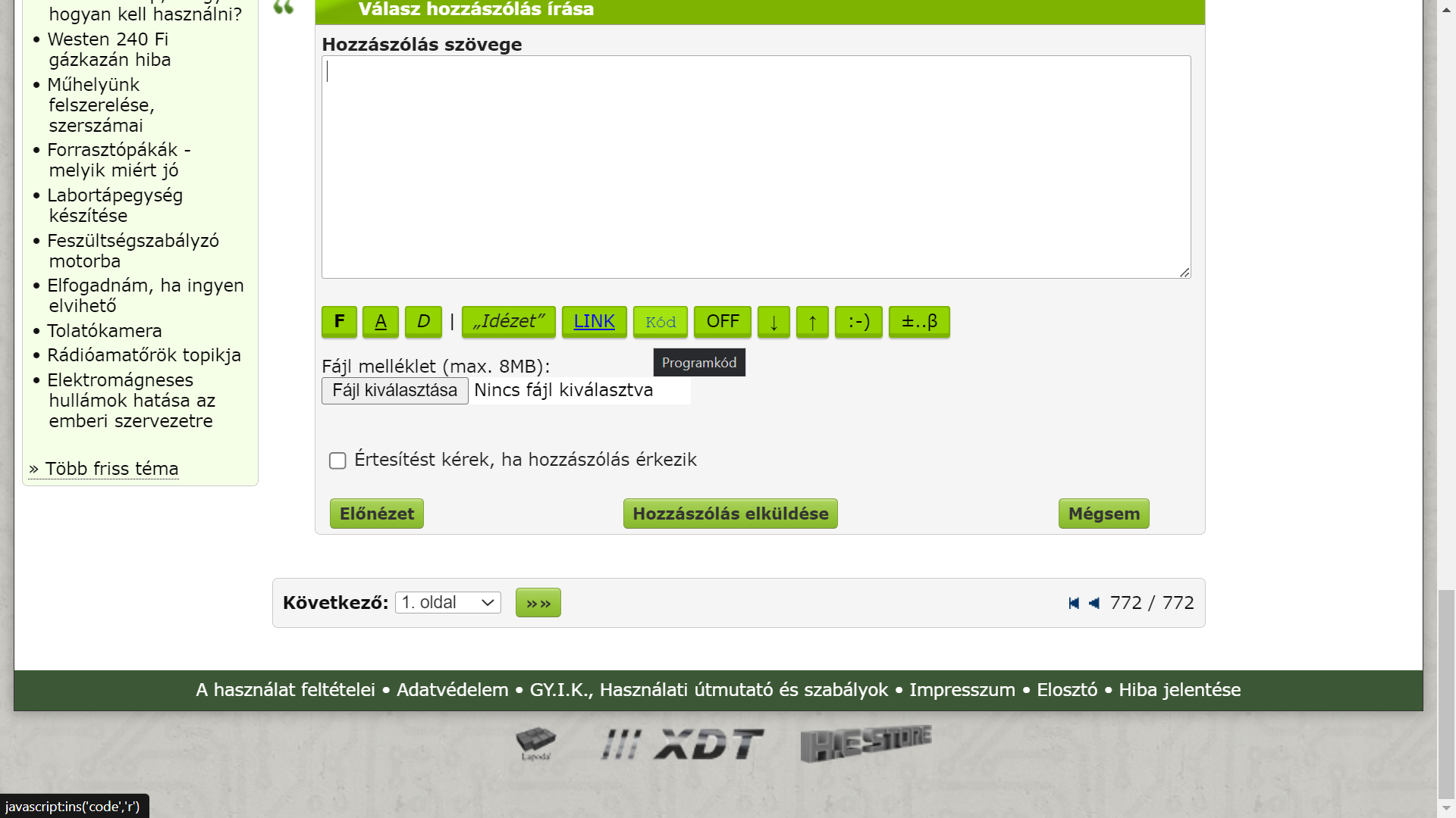

(#) gaspa hozzászólása Feb 23, 2023 /
Hogyan tudnék kódot beilleszteni a cntr c/v módszer helyett?
Volt amikor sikerült,de most elfelejtettem.
(#) Lamprologus válasza gaspa hozzászólására (») Feb 23, 2023 /
Jobb egérgomb - Másolás
Jobb egérgomb - Beillesztés
(#) Jonni válasza gaspa hozzászólására (») Feb 23, 2023 /
Ezt windows alatt akarod (?) mert androidnál másképp kell. Ki kell jelőlni a szöveget (bal egér gomb szövegen húzásásval) majd jobb gomb megnyom , menyilik egy lehetőség ahol a másolást kell választani, majd rákattintassz arra a helyre ahova be akarod illeszteni és jobb gomb és beillesztést válsztod.
(#) gaspa válasza gaspa hozzászólására (») Feb 23, 2023 /
Lehet rosszul fogalmaztam,ide a fórumra szeretném,az előzőhöz hasonlóan.
Hozzászólásnál "Kód" gomb
(#) gaspa válasza Lamprologus hozzászólására (») Feb 23, 2023 /
Ezt próbáltam,nem sikerült ,de gondolom előtte valahogy ki kellene jelölni forrást.
Hol van a forrás? Jelőld ki ahogy fent leirtam majd válaszd a kód gombot majd ctrl+v
A hozzászólás módosítva: Feb 23, 2023
(#) gaspa válasza Jonni hozzászólására (») Feb 23, 2023 /
A forrás az arduino IDE-ben van.
Így be tudom tölteni,de a rövidebb rollozható formában szeretném.
Akkor kezdjük elölről . A teljes kódot akarod itt a fórumon megosztani?
Igen,ezt szeretném,hogy ne foglaljon sok helyet a monitoron.
Na akkor most részletesen meséld el, hogy mit csináltál, és mi lett az eredménye!
1, Nyisd meg arduinoba azt a kódot amit be akarsz illeszteni
2, szerkesztés fülön válaszd ki az összes kijelőlését
3,majd megint szerkesztésnél a másolást
4, Itt a fórumon válaszd a válasz vagy új hozzászólást
5, ird le mit akarsz
6, nyomd meg a Kód gombot
7, nyomd meg a Ctrl és a v gombot
8, Hozzászólás elküldése gomb megnyomása és kész is
(#) Jonni válasza Jonni hozzászólására (») Feb 23, 2023 /
Esetleg megoldás lehet még a
szerkesztés fül-> másolás fórumba lehetőség de akkor az első [/code] elött kell a kérdést feltenni

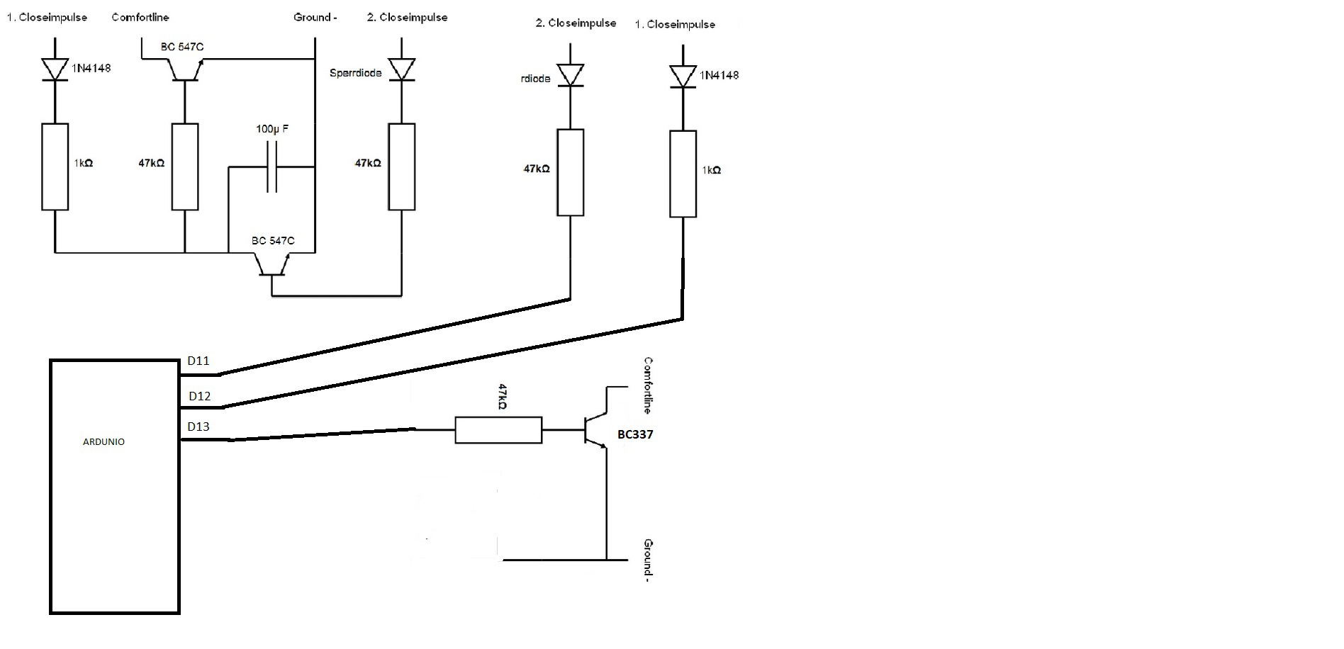

(#) toth1996 hozzászólása Feb 24, 2023 /
szeretnék az autómba ardunio segítségével egy ablak emelőt.
De az arduniot nem szeretném haza vágni igy a kapcsolásba szeretném kérni a segítségeteket.
A kapcsolás lényege amikor Bezárom a kocsit Akkor 12v megjelenik a (1.colseimpulse) lábon és az ardunio érzékelné ezt.
Az a kérdésem hogy 12v lekezeli az ardunio és ha nincs 12v akkor 0 értéket ad vissza ? (Nem fog lebegni a láb)
2.colseimpulse pedig megállítja az ablakemelő részt.
BC337-et használnék mert az van itthon
A programkáddal el bajlódom.
(#) toth1996 válasza toth1996 hozzászólására (») Feb 24, 2023 /
Bocsánat a duplapost ért.
Érdemes ardunio 12v lábánál szűrő kondikat rakni ha igen megkorákat?
(#) Massawa válasza toth1996 hozzászólására (») Feb 24, 2023 /
Az Arduinonak nincs 12 Voltos lába. Ha szürökondikat akarsz akkor azokat az AVR lábához kell rakni, de azok többnyire amugy is ott vannak.
(#) Jonni válasza toth1996 hozzászólására (») Feb 24, 2023 /
Nem teljesen értem mi az a "1.colseimpulse" .
Ha csak az ablakok végállását akarod az arduinoval "tudatni" akkor elég 2 mikrokapcsolót felszerelni oda ahol a végállások vannak. Innentől kezdve meg csak kapcsolómódként kell megirni a programot 2 digitális lábra. (12V-ot nem vezetünk 5V toleráns lábra)
Azt irtad
„De az arduniot nem szeretném haza vágni”
Na akkor ajánlom hogy a VIN elé tegyél be egy LM7808 vagy LM7809-et mert a feszültség a kocsiba akár 14V is lehet és ez megöli az arduinot.
(#) asch válasza Jonni hozzászólására (») Feb 24, 2023 / 1
Dacia Lodgyban mértem a gombokhoz menő tápot és annyira pontosan 12V volt mindenféle zaj nélkül, hogy esküdni mernék rá, hogy eleve stabilizált tápot kapnak ezek a fogyasztók. Láttatok már ilyen megoldást? Persze attól még nem árt a plusz védelem, de nem feltétlenül szükséges.
Az Arduino pin-jeire elvileg lehet a tápfeszültségnél nagyobb feszültséget kötni. Belül egy védődióda levezeti a VCC-re. Két feltétele van: az áramot le kell korlátozni ellenállással, hogy a túlfeszültség dióda maximum áramát ne érje el (ha jól emlékszem ez kisebb mint 1mA, de lásd adatlap). És biztosítani kell, hogy ez az áram ne emelje meg a VCC-t, ami akkor teljesül ha ennél nagyobb a fogyasztása a rendszernek. Ennek ellenére én is javasolnék valami bemenet védő áramkört a biztonság kedvéért.
A hozzászólás módosítva: Feb 24, 2023
(#) toth1996 válasza Massawa hozzászólására (») Feb 24, 2023 /
Bocs akkor félre érthetően fogalmaztam.
A bejövő feszültség 12v volt amit "1.colseimpulse" on kap majd az ardunio jelként.
Csak hogy az ardunio elviseli a 12v bemenő jelet?
1.colseimpulse az azt csinálja amikor a bezárás gombra nyomok akkor xy ideiig megjelenik a 12v feszültség.
Jonni
A végállás az ablak emelő részébe bent van. XY idegig kell csak jelet adni a D13 lábon pontosan 5 sec.
„Na akkor ajánlom hogy a VIN elé tegyél be egy LM7808 vagy LM7809-et mert a feszültség a kocsiba akár 14V is lehet és ez megöli az arduinot.”
VIN úgy tudom van stab ic nem?
De rakok .
