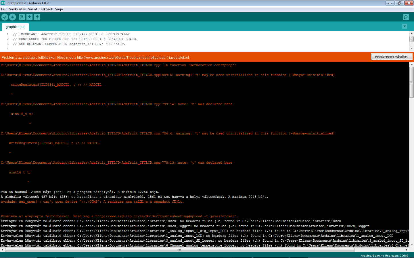

(#) Kovács Tibor hozzászólása Feb 21, 2023 /
2,8" TFT LCD kijelzőt szeretnék meghajtani de a háttér világításon kívül semmi életjelet nem mutat. Típusa RM68090.
Ezekben különböző meghajtó IC dolgozik?
Találtam egy kódot amivel elvileg le lehetne kérni a meghajtó típusát de csak ezt a programrészt adja...Hogy kellene kiegészíteni hogy ezt futtatva kiderüljön a meghajtó?

(#) kapu48 válasza Kovács Tibor hozzászólására (») Feb 21, 2023 /

(#) Kovács Tibor válasza Kovács Tibor hozzászólására (») Feb 22, 2023 /
Kérlek szépen megnéztem a graphicstest vázlatot és szépen lefordítja hiba nélkül viszont feltöltéskor a mellékelt hibaüzenetet adja:

(#) Jonni válasza Kovács Tibor hozzászólására (») Feb 22, 2023 /
Leforditja de nem tölti fel. Nézd át , hogy jó com port van-e beállitva. Meg még az usb kontaktokat is meg lehet nézni.
(#) Kovács Tibor válasza Jonni hozzászólására (») Feb 22, 2023 /
Ilyet még nem láttam, ellenőriztem többször és azt írta: megfelelően működik...
Mindegy, újraindítottam és most feltöltötte, lefutott a TFT ellenőrzés és ezt írta:
(#) kapu48 válasza Kovács Tibor hozzászólására (») Feb 22, 2023 / 1

(#) Kovács Tibor válasza kapu48 hozzászólására (») Feb 22, 2023 /
És láss csodát, megy a graphicstest a 9325 és 9328 ID-vel. Nagyon köszönöm!
