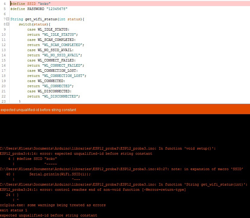

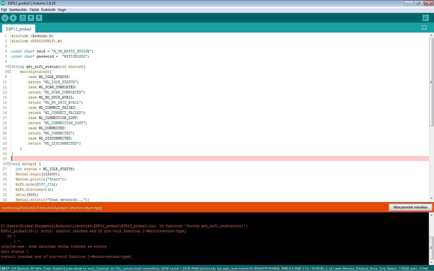

#include <Arduino.h>
#include <ESP8266WiFi.h>
#define SSID "AZ_TE_WIFID_SSIDJE"
#define PASSWORD "WIFIJELSZO"
String get_wifi_status(int status){
switch(status){
case WL_IDLE_STATUS:
return "WL_IDLE_STATUS";
case WL_SCAN_COMPLETED:
return "WL_SCAN_COMPLETED";
case WL_NO_SSID_AVAIL:
return "WL_NO_SSID_AVAIL";
case WL_CONNECT_FAILED:
return "WL_CONNECT_FAILED";
case WL_CONNECTION_LOST:
return "WL_CONNECTION_LOST";
case WL_CONNECTED:
return "WL_CONNECTED";
case WL_DISCONNECTED:
return "WL_DISCONNECTED";
void setup() {
int status = WL_IDLE_STATUS;
Serial.begin(115200);
Serial.println("Start");
WiFi.mode(WIFI_STA);
WiFi.disconnect();
delay(500);
Serial.println("Scan networks...");
int nWifi = WiFi.scanNetworks();
delay(50);
if(nWifi==0){
Serial.println("NO WIFI!!!!!!");
} else {
for (int i = 0; i < nWifi; ++i) {
Serial.println(WiFi.SSID(i));
delay(50);
Serial.print("Connecting to ");
Serial.println(SSID);
WiFi.begin(SSID, PASSWORD);
delay(100);
while(status != WL_CONNECTED){
delay(500);
status = WiFi.status();
Serial.println(get_wifi_status(status));
Serial.println("Connected");
Serial.println(WiFi.localIP());
void loop() {}

Sajna hibát dob a fordításnál, a mellékelt képen látható.
Egyébként a legelső példakód szerinti Galaxy-M20 nem az enyém, az a példával jött, az enyém a "kowifi" , és azt látja.
Igen, ezt elírtam, bocsánat  Az a baja, hogy a #define miatt a Wifi.SSID-ből ez lett: Wifi."koko"

Viszont még mindig talál hibát:
Próbáltam a hiba info alapján javítani de nem sikerült, egyre több hibát dobott ahogy javítgattam, tehát végül "rontogattam"
Délután lesz időm, akkor megírom ideben és utána küldöm
Most ugye az volt a hibám, hogy a get_wifi_status függvénynek mindenképpen kell vissza adnia értéket, de nem volt benne return arra az esetre, ha esetleg olyan értéket kap, amit a switch-case nem kezel le. (Hát ezért nem érdemes fórumon programot írni, ha van ide is  )
Ez már fordul:
