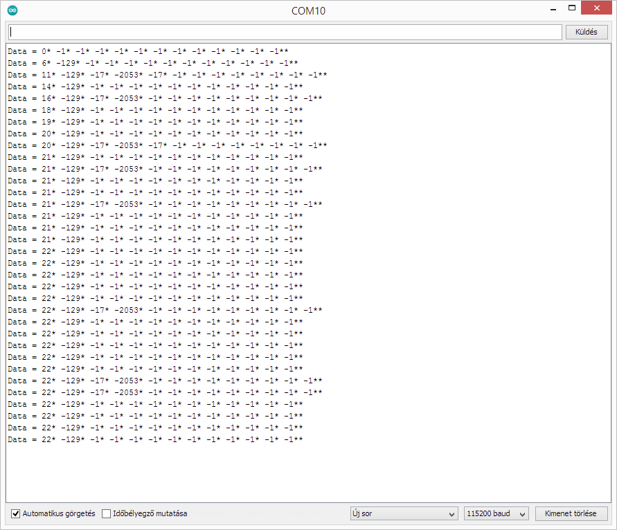

(#) andyka hozzászólása Ápr 22, 2023 /
Probálok megvalositani egy I2c kapcsolatot ket lapka kozott.
Segitségre lenne szükség. A minta kod - az 1_3, kifogástalanul müködik, de az 1_4, ahol ott vannak a hőmérők, vagyis amit kellene hogy csináljon igazából, ott már nem müködik, mind össze-vissza adatokat kap a mester. Próbáltam csak egyetlen hőmérővel de ugyanaz az eredmény.
Az 1_3 -al jeloltek a minta kod, az 1_4 -esek lennének a megvalósitás.
Úgy próbáltam megszerkeszteni hogy az adatok legyenek készen már a továbbításra, ne a kéréskor álljon neki mérni a szolga, ami nyilvánvaló hogy nagy késéssel járna.

(#) KoblogPerGyok válasza andyka hozzászólására (») Ápr 22, 2023 /
Csak 1x futottam át, nem világos pontosan. Amit kiszúrtam:
A mehet változód Volatile a 3 -as ban, míg a 4-ben nem. Ha az megszakításban változik, márpedig úgylátom igen, akkor annak is volatile-nak kellene lennie. DE! a 4.-ben
a requestEvent() -t más, ott nem is adsz értéket a mehet váltoódnak. Látom, hogy átírtad, hogy a String hello; változóddal operálva működjön. EZ NEM jó, mert annak értékét változtatod a megszakításban, és annak függvényében akarod a loop- futását befolyásolni. Ennek is Volatile-nek kellene lennie, de string-nél nem tudom, hogy lehetséges-e egyáltalán.
Ha megnézed, a .3-ban a loop if-je csak a mehet változóra épít, az volatile, még akkor is, ha a megszakításban egy másik változónak is adsz értéket. De a másik nem volatile os hello változódra a 3.-ban nem hivatkozol a loop-on belüli if-ben. A 4.-nél igen.
De lehet más is a gond, mert nagy a kód.

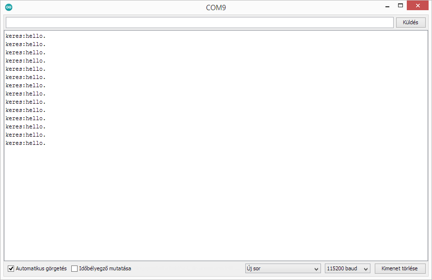

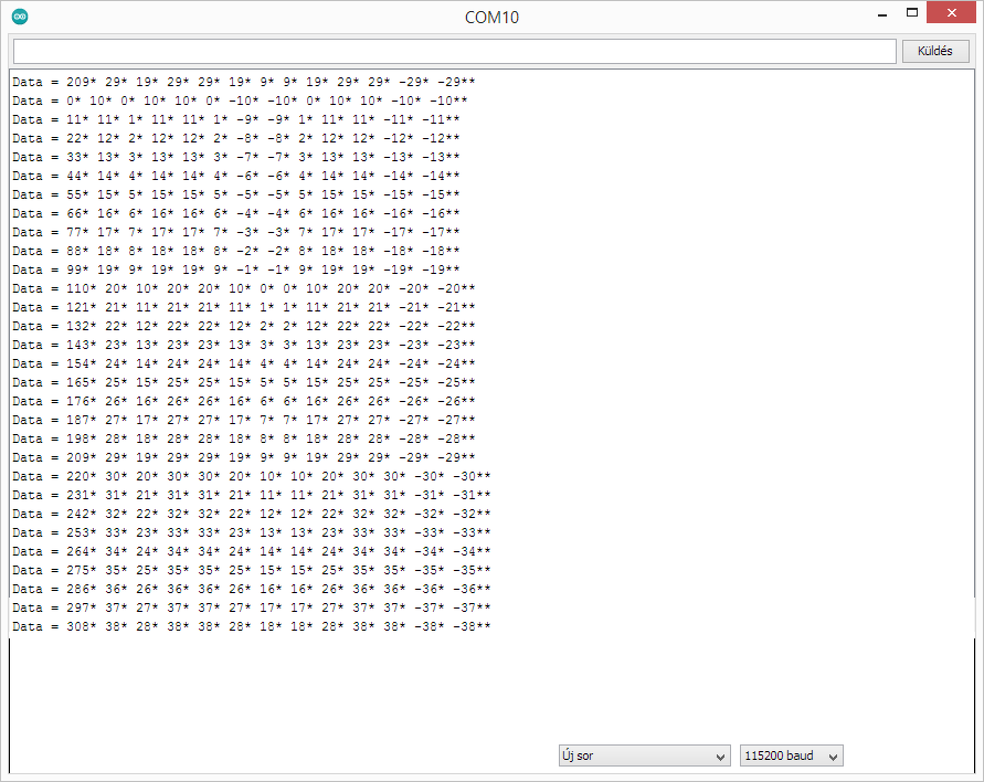

Ujrairtam a kodokat, most csak egy mastert csináltam és két szolgát, homérővel és anélkül.
A mérés megtörténik.
Egyéb gondok lehetnek, talán összeférhetetlenet a <Wire.h> és az <OneWire.h> ?
Mint az imént is írtam, hőmérő nélkül tökéletes, de már egyel sem müködik, csak az első értéket küldi el, a tőbbi zagyvaság.
Mellékelem a kodokat és még három serial monitor képet.
A kódod nekem tetszik. Amit látok az az, hogy működik majdnem minden amit szeretnél, csak a hőmérsékletek nem jelennek meg. Javíts ki ha tévedek. Ha hőmérők nélkül indítod, akkor megy. Ezek szerint a kiolvasásokkal van gond.
Utána néztem a DallasTemperature.cpp <lib> -nek. A kódot nézegettem. Nem 100%-ig tiszta, de elvileg mennie kellene. Sok hasznos függvény van benne, le lehet kérni az eszközök címét stb. Ha jól értelmezm, akkor le lehet kérni a hőmérsékleteket cím alapján.
- void temp_sensor_read(){
sensors.requestTemperatures();
Bennem felmerült, hogy ezt minden esetben be kell állítani? Nem elég a setup-ban a dallas izé begin után csak 1x? mert ott _wire reset is van, lehet bezavar, nem tudom. De lehet kell, ne vedd ki egyelőre innen.
- getTempC() a c++ fájl 735. sorától:
// returns temperature in degrees C or DEVICE_DISCONNECTED_C if the
// device's scratch pad cannot be read successfully.
// the numeric value of DEVICE_DISCONNECTED_C is defined in
// DallasTemperature.h. It is a large negative number outside the
// operating range of the device
float DallasTemperature::getTempC(const uint8_t* deviceAddress) {
return rawToCelsius(getTemp(deviceAddress));
Nem tudom neked melyik verziójú lib van meg, de ez nem float-al tér vissza?
Te így használod:
sensors.requestTemperatures(); //Esetleg ez mehetne a setup-ba a begin után
sensor_mert = (sensors.getTempC(Sensor_kaz_t)) * 100;
if(sensor_mert != -12700) { s1 = 0.7 * s1_pr + 0.3 * sensor_mert; s1_pr = s1; }
sensor_mert = (sensors.getTempC(Sensor_kaz_r)) * 100;
if(sensor_mert != -12700) { s2 = 0.7 * s2_pr + 0.3 * sensor_mert; s2_pr = s2; }
Nálad: int sensor_mert;
Ez nem lehet hiba?
De nekem mára ennyi volt, pihennem kell. Szerintem nézz rá a c++, és a .h fájlokra is.
Amúgy a röviditett kódod sokkal jobb, könnyebben átlátható. Szerintem mások is megnézik, beugrik nekik a megoldás.
(#) andyka válasza KoblogPerGyok hozzászólására (») Ápr 23, 2023 /
Igen a hömérsékletet mindegyik eszközről a cime alapján kérem le, amit szépen ki is ír a szolga serialon ha azt akarom.
A „sensors.requestTemperatures();” minden kiolvasásnál kell használni.
A 3.11.0 Miles Burton konyvtárat használom, már nem ez az első alkalom. Az hogy float-ba tér vissza és én integerbe veszem át az nem határoz semmit, semmi köze.
DE, kersgélve még a neten EZT találtam, na meg sok vitát. Azt hiszem abbahagyom és valami serialt keresk (csak az a gond hohy akkor elmarad a debug, csak a nullás tx és rx szabad, a 2-es Hardware serial egy Sim800 -ra van kötve, nem vagyok annyira jo hogy még ezt is arra tegyem).
Most ezzel:"SerialTransfer.h" probálkozom

(#) andyka válasza KoblogPerGyok hozzászólására (») Ápr 24, 2023 / 1
Hello
- A lekérdezés: minden alkalommal wire lekérdezés után mér, amikor jön a következő lekérdezés az adatok - hőmérsékletek, már készen vannak, nem kell várjon utána.
- „Tényleg le tudja-e kérdezni az eszközök címét”: hmm, nem vagyok profi, azért kérdezek, de azért ezen már túlestem, a cimek jók és serial-on tökéletesen kiirja a hömérsékleteket, azokat amiket a következő kérésnél kellene elküldjön.
- „kommunikációs vonalak működnek-e”: mint írtam, hőmérő nélkül tökéletesen müködik, ami szrintem azt jelenti, logikusan, hogy ilyen gond nincs. Tehát a frekik is jók.
Vagyis, hőmérő nélkül tökéletes, hőmérővel meg „katasztrófa”. Még egyszer, a szolga oldalon a hőmérséklet kiolvasások tökéletesem müködnek.

(#) asch válasza andyka hozzászólására (») Ápr 24, 2023 /
> mint írtam, hőmérő nélkül tökéletesen müködik, ami szerintem azt jelenti, logikusan, hogy ilyen gond nincs. Tehát a frekik is jók.
Ha úgy kell érteni, hogy le is vannak húzva a hőmérők, akkor nem ennyire egyszerű a dolog. Amikor rádugsz egy buszra új klienseket, akkor nő a busz kapacitása és a jelformák egyre laposabbak lesznek. Pont ez az ami felső korlátot ad a használható frekvenciának. A felhúzó ellenállást és a kimeneti ellenállásokat csökketve lehet a jelformán javítani, de egy ponton viszont elérjük a PIN-ek kimeneti maximális áramát amikor a vonalat mint egy kondenzátort tölti a PIN kimenet.
Tehát amikor új klienseket dugunk egy buszra, akkor a jelformákat újra kell mérni, egyáltalán nem biztos hogy megfelelőek maradnak.

(#) KoblogPerGyok válasza andyka hozzászólására (») Ápr 24, 2023 /
Azt mondod, hogy a slave oldalon, mikor kiíratod a serial print-tel a monitorra, akkor az összes hőmérséklet adat jól megjelenik? Ezt félre értettem a korábbi képek alapján. Meg a kód alapján, mert amit küldtél a kettő között az volt különbség, ha jól emlékszem, hogy a sensors_read() függvényt NEM hívtad meg az egyikben.
Ha így van akkor tényleg gáz van a két eszköz közötti short int adatküldéssel. Elvileg ezt is le tudod ellenőrizni. Slave oldalon folyamatosan pl 58 nak megfelelő short int változó értékét küld el. A serial printben a slave oldalon írasd ki binárisan. Utána küld el a masternek ahol szintén short int-ként tárolt változóval fogadd ezt az adatot, és ott is irasd ki binárisan. Ha a kettő eltér, akkor bizony Kapu48 megoldása kell neked.
Bocs, én azt hittem eddig, hogy minden elromlik, mikor a sensors_read() függvényt meghívod. Ha ezt meghívod és az értékeket kiírod a soros monitorra és jók, akkor ok.
