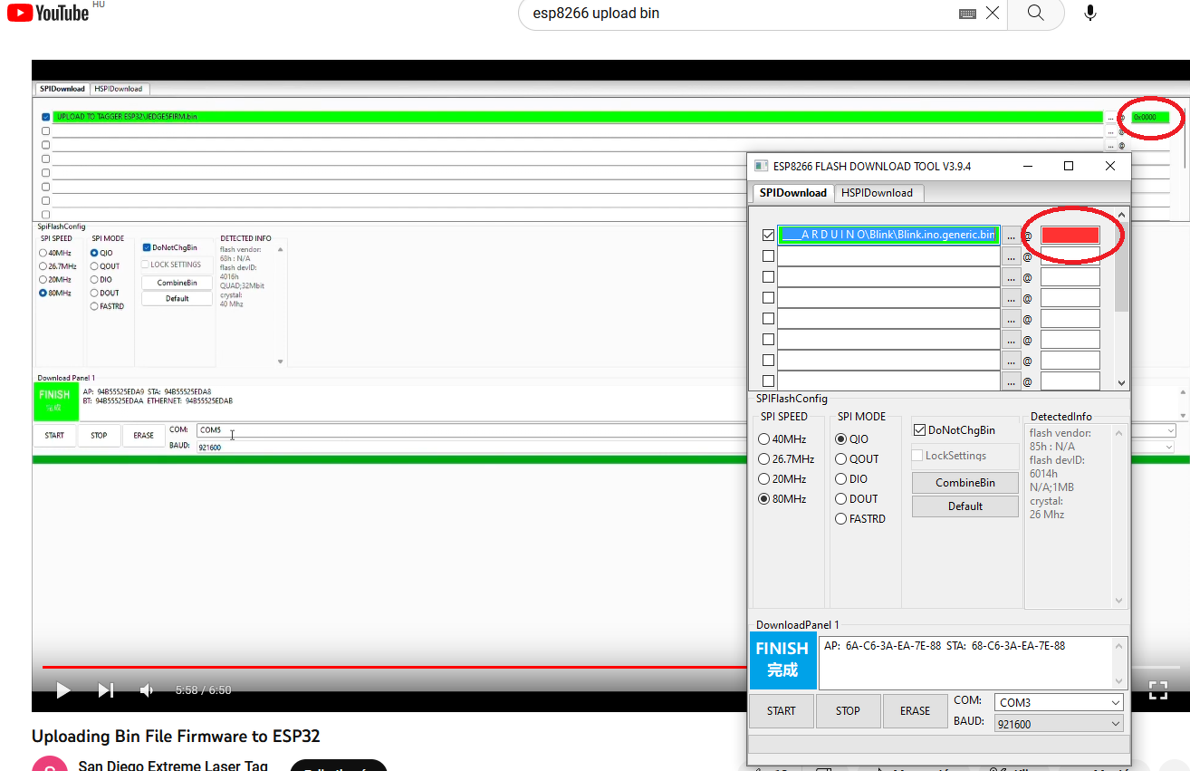

Ha esp8266-ra *.bin filet akarok tölteni, azt mivel lehet?

(#) benjami válasza SzilCsong hozzászólására (») Máj 16, 2023 /
Itt az oldal első harmadánál találsz 2 db linket a (32 illetve a 64 bites win alá készült) esp8266flasher nevű programhoz.
(#) SzilCsong válasza benjami hozzászólására (») Máj 16, 2023 /
próbáltam, nem működik
Az arduino IDE-ba van ilyen, hogy vázlat/lefordított bináris exportálása.
Sajnos ez nem úgy exportál, hanem lementi a jelenlegi vázlatot *.bin-be.
ESP01 modulra évekkel ezelőtt töltöttem fel ezzel a programmal bin fájlokakat, de már nem emlékszem pontosan hogyan csináltam. Ugyanez a verzió volt, és a 64 bitest használtam.
Ezt tettem fel, 4 bin fájlt tartalmaz, az oldalon meg van adva melyik bin fájlt melyik címre kell feltölteni.
A hozzászólás módosítva: Máj 16, 2023
flash_download_tool_3.9.4. is próbálom, de ez se működik
És fel sem tölti, vagy csak nem működik amit feltöltöttél?
Nem csinál semmit, de nem is vágom, hogy nála a "download" szó mit jelent? mert én rátölteni akarok, de akkor az upload, de mire gondol? lehet, hogy ő letölteni akar és a kijelölt bin helyére?

Tud kommunikálni az esp-vel, csak a kiválasztott file feltöltése (ami pont a lényeg lenne) az nem megy neki.
Mellékletem képet a yt video van a háttérbe, neki jó, ugyanúgy csinálom pedig. A kiválasztott file mellett nekem valamiért piros, valami memóriacím lehet, nem tudom, ott lesz a hiba, vagy amiatt.Rejtély, arra hiába kattintok.
(#) SzilCsong válasza SzilCsong hozzászólására (») Máj 16, 2023 /
Tehát azt a memóriacímet ki kell tölteni, de csak a pipa levételekor lehet 0x0000-ra és akkor megy a *.bin feltöltése ezzel a programmal

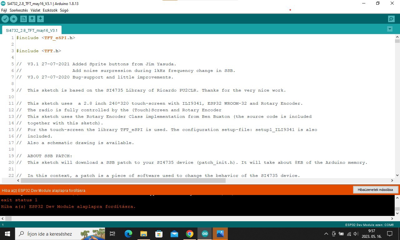

(#) pipi válasza Antennaman hozzászólására (») Máj 16, 2023 /
Hali! Húzd feljebb a hibaüzenet ablak tetejét, hogy el lehessen olvasni a hibát, ne csak azt hogy hiba van...
