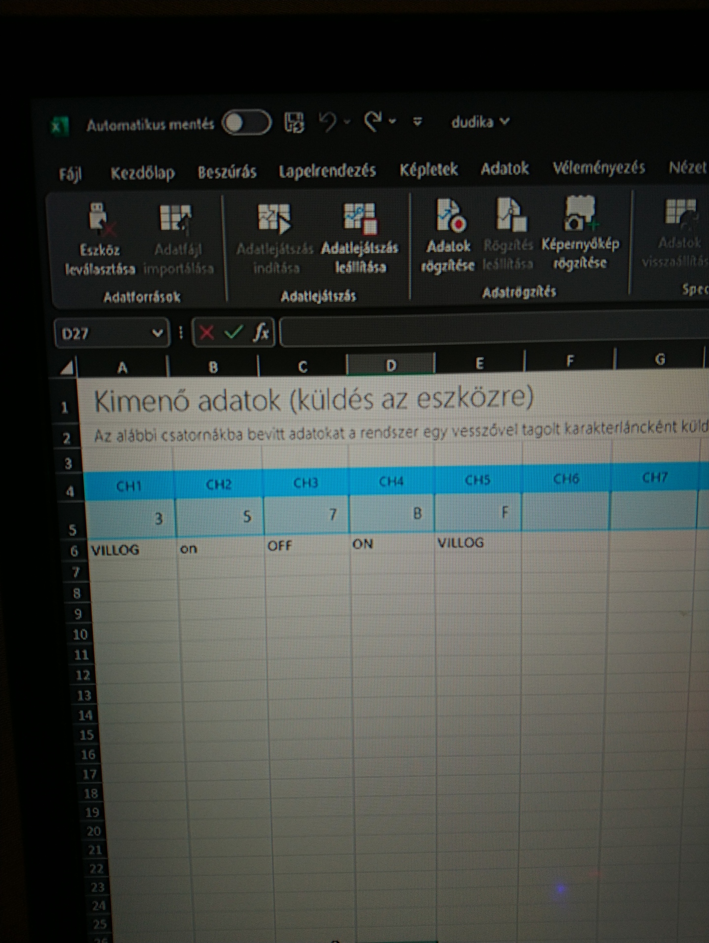

Sziasztok! Végül megoldódott a problémám. A megoldást megírom. Talán hasznos lehet másnak is.
Idézet: „Üdv!
Segítségre lenne szükségem. Egy excel munkafüzet 5 cellájának értékeivel kellene vezérelnem 5 arduinora kötött ledet. A celák értéke egy nagy adatmennyiség analízise alapján 0, 1, vagy 2 lehet (na eddig vannak kézbentartva a dolgok) az arduino mindig a COM3 portra csatlakozik a ledek a 8,9,10,11 és 12 kimeneteken. Azt kellene megoldani hogy pl. ha A1 cella értéke 1 akkor led8 nem világít, ha az érték 1 akkor led8 1Hz frekivel villogjon és ha az érték 2 akkor folyamatosan világítson. Ugyanígy A2 led9, A3 led10 stb stb. Probáltam mindenféle kódokat vba és arduino oldalról is datastreamert és firmatat de csak egy két össze-vissza villódzás meg vba hibák sikeráltak. Arduinoval még nem foglalkoztam. Ha valki kisegít, akkor a ledek helyet végül agy andon lámpatorony lesz a kijelzés egyszilárdtest relékártyán keresztül, de most teljesen belezavarodtam. Ha tudnátok arduino és vba kódokat javasolni, azt megköszönném. Minden tiszteletem a segítő szándékú szakiké. Köszönöm!
Tónyó”
Végül ez vált be :

Az excel datastreamer bővítményébe íródnak a parancsok.
Bármilyen makró vagy vba kód kimenete lehet bármilyen led variáció.
Köszönöm a segítő hozzászólásokat!
Tónyó

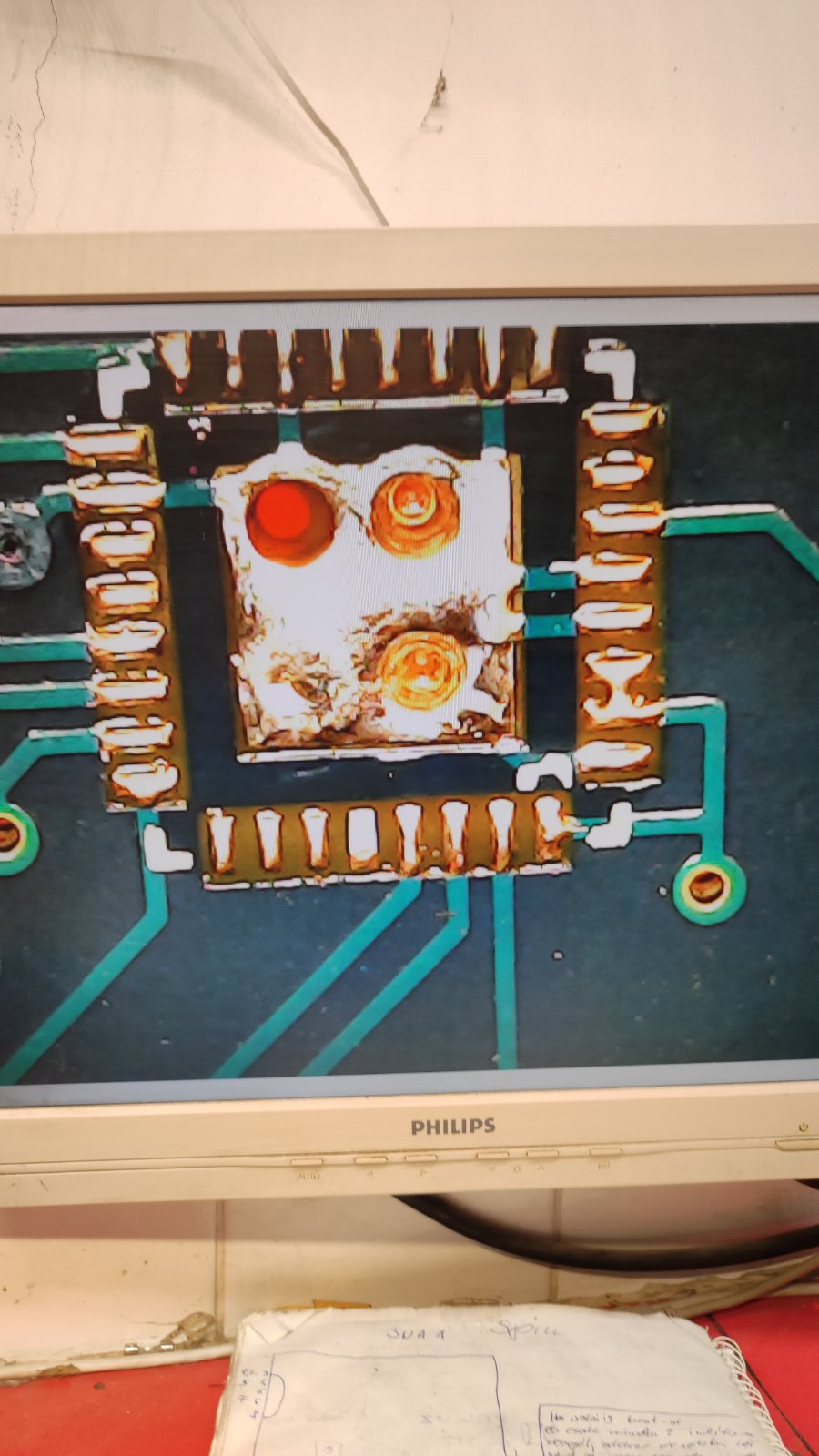

Közbe nézem, hogy egy alakítást is kell csinálni az Mfrc panelján, a hátuljába kéne fúrni egy lyukat, ami azért kicsit homály, mivel ott semmi via nincs, konkrétan belefúrnék pont a chipbe.
Idézet: „Just drill a neat little hole from the bottom side of the PC through the trace.
I used a 0.9 mm drill in a pin vise (that's a little holder like a jeweler's screwdriver, no motor).
Just drill carefully until you hit the copper, then keep on drilling until the copper is gone.”
Tehát fúrjak bele a panel hátuljába, de csak a vezetősávig, úgy, hogy az IC-t nem sértem meg vele....
Ezek a holdról jöttek???
Csináltam már ilyet. Hekkelésnél előfordul.
Ha nem tetszik, akkor vegyél olyan modult, ami neked eleve megfelel.
De itt azért van némi ellentmondás: az egyik azt állítja csak át kell fúrni/vágni az 1-es pin és a test között, a másik , hogy ki kell vezetni + összekötni az 1-2-vel, akkor hol az igazság?
Te melyiket csináltad? A hozzászólás módosítva: Máj 14, 2023

Gondolom CNC-vel fúrtak, amivel nem nehéz tized, század mm-nyi pontossággal fúrni. Ha megnézed az 1-es linknél a képeket látható képeket látható hogy az 1-es és a 32-es láb be van kötve a GND-re egy ki vezetősávval. Fúrással az van meg szakítva. Talán egyszerűbb leforrasztani és kapton szalaggal visszaforrasztani ahogy a leírásban is szerepel. De ezek az RFID-ek kaphatok sokféle verzióban RFID (SPI,I2C, RS232) és még a HSTORE-ban is vannak.

Kézzel fúrta ki
Oké, a 1 és a 32 megszakít, de látok egy változatot, amin egy vékony szál kilóg a talán 32-re kötve, de nem derül ki, hogy minek.

Kézzel is lehet, csak úgy el kell hallgatni a nem sikerültek számát

Nem ezen a modulon csináltam ilyet. A hekkelési technika ismerős.
Adtam egy esélyt a dolognak//nem jött be.
Levettem a chipet, ragasztottam a 32 és az 1-re kaptonszalagot (már ez challange volt)
Majd vissza, szerencsére van még pár mfrc-m

Szép munka  Sajnálom hogy nem működik.
Vannak az i2c_1 link alatt minta programok is. Nem látja az i2c szkenner sem?
Hogyan kötötted be.
