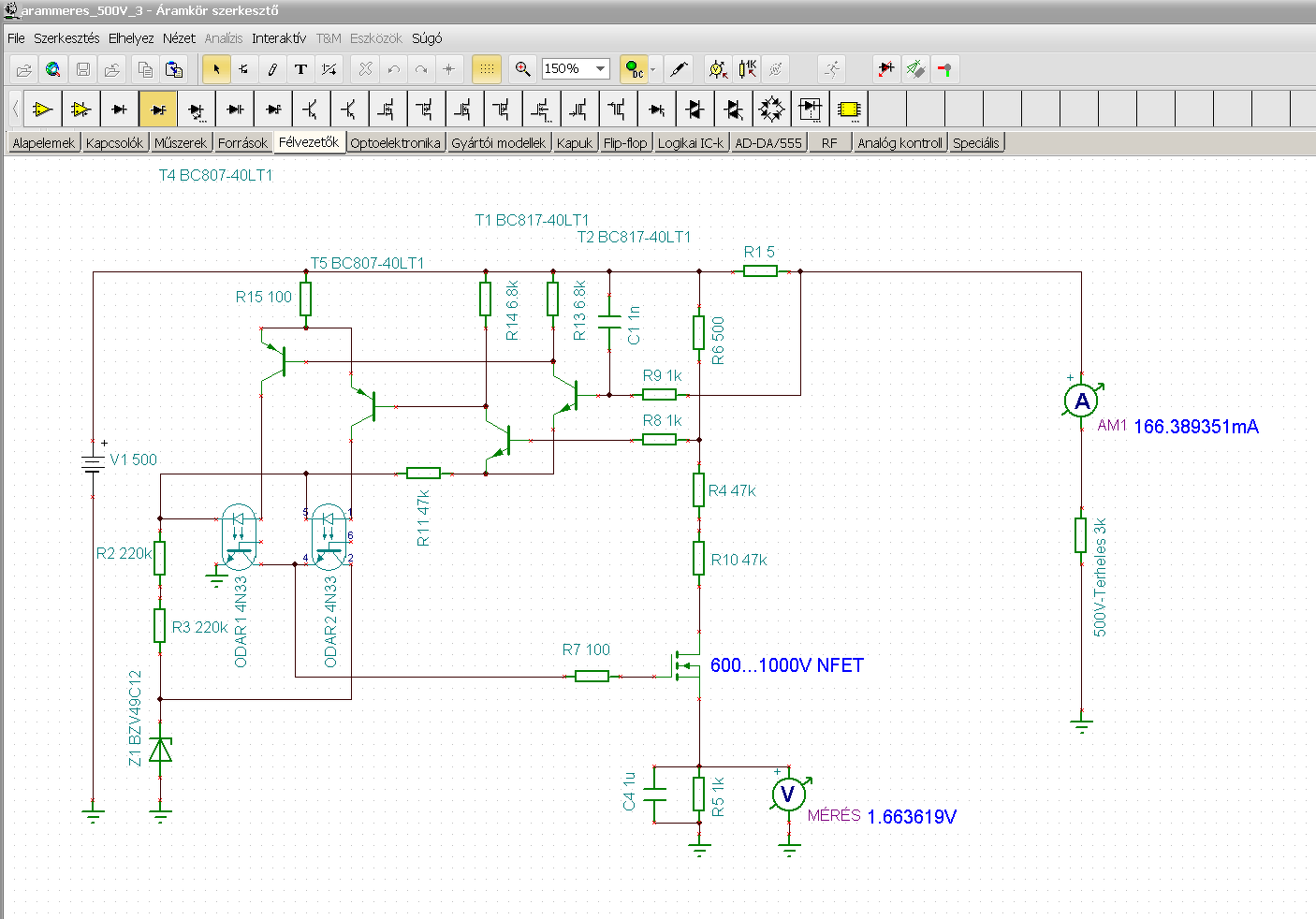

(#) Skori válasza Skori hozzászólására (») Okt 11, 2023 / 2
Legyen egy opamp nélküli verzió is, tranzisztorokkal... Ez kevésbé pontos, de azért használható.
A hozzászólás módosítva: Okt 11, 2023

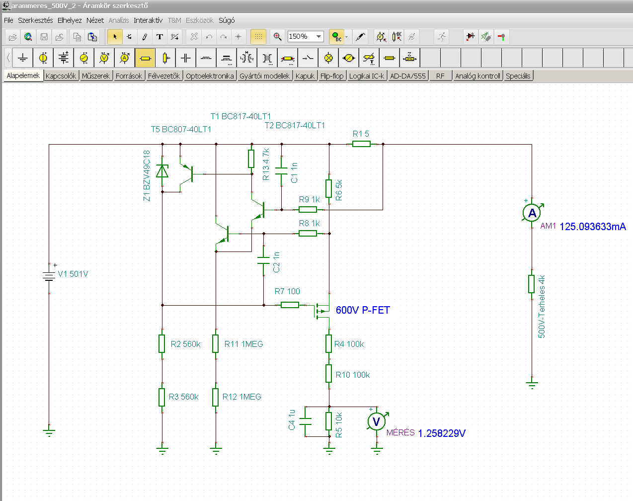

Piszkált a dolog, hogy opamp nélkül, és N csatornás FET-el hogyan lehetne megoldani.
Hát így: (ha a szimulátornak is igaza van - és igaza szokott lenni )
(#) Skori válasza Skori hozzászólására (») Okt 11, 2023 / 1
Már nem tudom törölni az előzőt, kicsit jobban méretezve (szélesebb tartományban jó).
Mostmár befejezem mára
