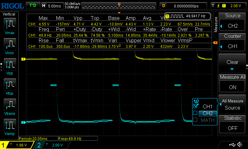

(#) Massawa válasza andyka hozzászólására (») Márc 19, 2024 /
A végfokozat megvan és müködik, nem az a kérdés. A hiddal valamivel több energiát tudok átadni mint triakkal és a berendezés akár akkurol, egyenáramrol is müködik.
A hozzászólás módosítva: Márc 19, 2024
(#) andyka válasza Massawa hozzászólására (») Márc 19, 2024 /
Nem a triak-ra gondoltam, hanem a szoftver megoldásra! Az időzítőkre, a triakokat csak úgy mellesleg említettem
Én is egy idözitön gondolkodom. Na mindegy delután megirok valamit meglátom mire jutok.

(#) KoblogPerGyok válasza Massawa hozzászólására (») Márc 19, 2024 /
Ennyit pakoltam össze 10 perc alatt a wokwi-n, nem tudom most tesztelni.
  1. unsigned long d4_magas_ideje;

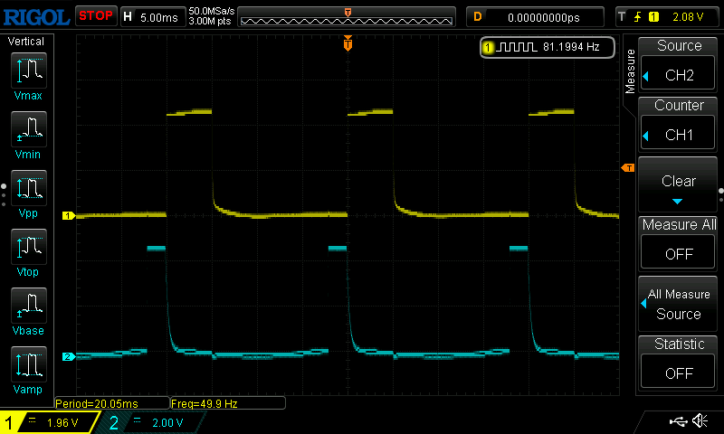

Ezt dobtam össze, szerintem jobb, mintha a timer-el lenne megoldva, mert ha abban csak 1 utasításhoz tartozó időtúllépés lenne, akkor az hibát okozna. A kód így csak 160 microsec-el lépi túl a 20 ms-ot, szerintem az még elfogadható. A függvény utolsó while-ja illeszti az eltelt időt a 20ms-hez. Csatolok pár szkóp felvételt is.

Szerintem így is jó lehet neked, és szerintem stabilabb is lehet.
