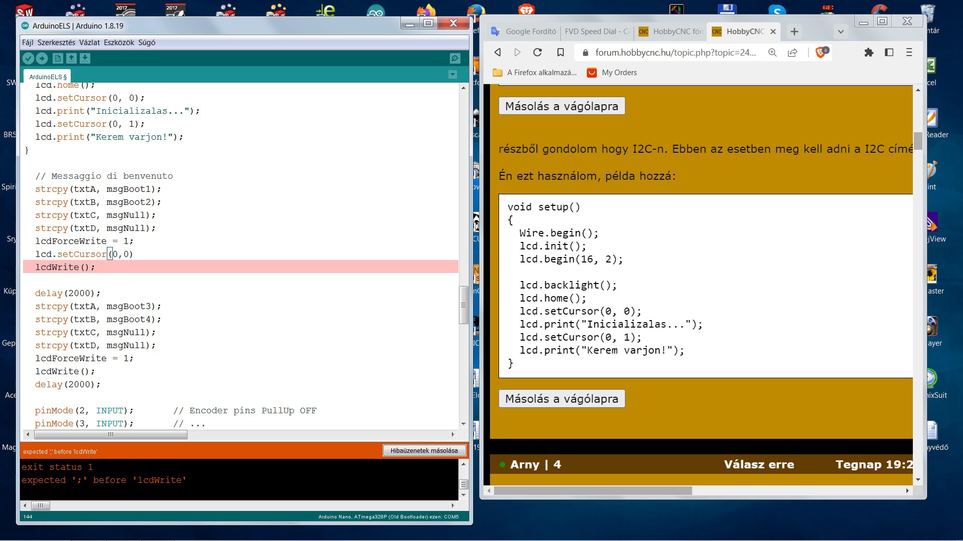

Tiszteletem a fórum társaknak. Segítséget szeretnék kérni, a mellékelt program futtatásában. Program LCD hibával tér vissza. Vagy négy különböző könyvtárat is letöltöttem, de egyiket sem fogadja el, a zip könyvárba feltelepülnek. Nevezett program mellékletben található. Sajnos a programozáshoz nem értek, csak használni tudom, ha hibátlan a program. Segítséget előre is köszönöm.

(#) HA2SR válasza (Felhasználó 4994) hozzászólására (») Márc 13, 2024 /
Köszönöm, sajnos a LCD16x2 cpp hibás. Inkább ezt használom <LiquidCrystal_I2C.h>, de máshol is elakad.

(#) KoblogPerGyok válasza HA2SR hozzászólására (») Márc 13, 2024 /
Írja is, hogy miért. Lefelejtettél egy ";" karaktert az előtte lévő sor végéről. Az lcdwrite() -nak mit kellene csinálnia?
(#) pipi válasza HA2SR hozzászólására (») Márc 13, 2024 /
Írja a hibát... az lcdwrite elől hiányzik a pontosvessző, vagyis igazából az előző sor végéről...
Ez nem az lcd lib hibája
No meg halvány emlékeim szerint (5+ éve) az LCD init-nél kell a cím is. Az I2C kommunikációhoz kell. De ezt nem látom, vagy félreértem, akkor bocsánat. Azonban mi az LCD I2C címe? Ha nincs meg, akkor az I2C scennner ino-val meg lehet keresni. De nekem ez már régen volt, lehet félreértettem.

(#) Jonni válasza HA2SR hozzászólására (») Márc 14, 2024 /
A rózsaszin csik fölötti sor így kéne kinézzen -> lcd.setCursor(0, 0); ahogy pipi is írta.
(#) (Felhasználó 4994) válasza KoblogPerGyok hozzászólására (») Márc 14, 2024 / 1
Nem szabványos LCD shield van használva a projektben.

(#) HA2SR válasza KoblogPerGyok hozzászólására (») Márc 15, 2024 /
Köszönöm a segítségeket. Valamiért nem indul el, minden javaslatot kipróbáltam. Valószínű, le teszek erről, és egy másikat keresek. Ennek volt egy előnye a többi hasonlóval szemben, hogy a vágandó menet hosszát is programozta, automatikusan visszaáll, így a szinkronizálás kényelmes lenne.
Mindenkinek köszönöm a segítő szándékot.
(#) HA2SR válasza HA2SR hozzászólására (») Márc 16, 2024 /
Nem hagyott a dolog pihenni, egy másik program szerkezete adta az ötletet. Az ino elindítása után kéri, hogy könyvtáron belül legyen, ez rendben, de a többi alkönyvtárt nem hívja, meg kézzel kel bemásolni. Másolás után elindul, problémát az a frxncos kijelző okozza, mert a gyári letöltés, amit ajánlottatok biztosan hibás, mert nem ismeri fel a zipet, azt mondja, nem tartalmaz megfelelő könyvtárat. Másik könyvárral (16x2) elindul, de egy ponton, amikor a gombokat keresi, elakad, mert ebben nincs gomb definiálva. Most már csak az a kérdés honnan lehet hibátlan OLIMEXINO-328-LCD16x2 könyvtárat letölteni.
Még egyszer köszönöm a hasznos információkat.

(#) (Felhasználó 4994) válasza HA2SR hozzászólására (») Márc 16, 2024 /
Pedig de, lefordul. Nincs semmi hiba sehol.
  1. Encoder-master könyvtár használata a(z) 1.4.4 verzión ebben a mappában: C:\Nextcloud\Dokumentumok\Arduino\libraries\Encoder-master
  2. LCD16x2 könyvtár használata a mappában: C:\Nextcloud\Dokumentumok\Arduino\libraries\LCD16x2 (legacy)
  3. Wire könyvtár használata a(z) 1.0 verzión ebben a mappában: C:\Users\B0nsh44\AppData\Local\Arduino15\packages\arduino\hardware\avr\1.8.6\libraries\Wire
  4. "C:\\Users\\B0nsh44\\AppData\\Local\\Arduino15\\packages\\arduino\\tools\\avr-gcc\\7.3.0-atmel3.6.1-arduino7/bin/avr-size" -A "C:\\Temp\\arduino_build_561178/ArduinoELS.ino.elf"
  5. A vázlat 13384 bájt (41%)-ot használ a program tárhelyből. A maximum 32256 bájt.
  6. A globális változók 985 bájt (48%)-ot használnak a dinamikus memóriából, 1063 bájtot hagyva a helyi változóknak. A maximum 2048 bájt.
Összecsomagoltam egybe az egész projektet.
Kicsomagolni a Dokumentumok > Arduino mappába kell.
Az LCD16x2.cpp - ben lett "javítva" egy sor, ami nem "hiba", csak kényelmi dolog.
  1. Az #include "../Wire/Wire.h" lett "javítva" a #include "Wire.h" -ra.
(#) HA2SR válasza (Felhasználó 4994) hozzászólására (») Márc 16, 2024 /
Köszönöm, a segítséged. Így már nekem is megy.

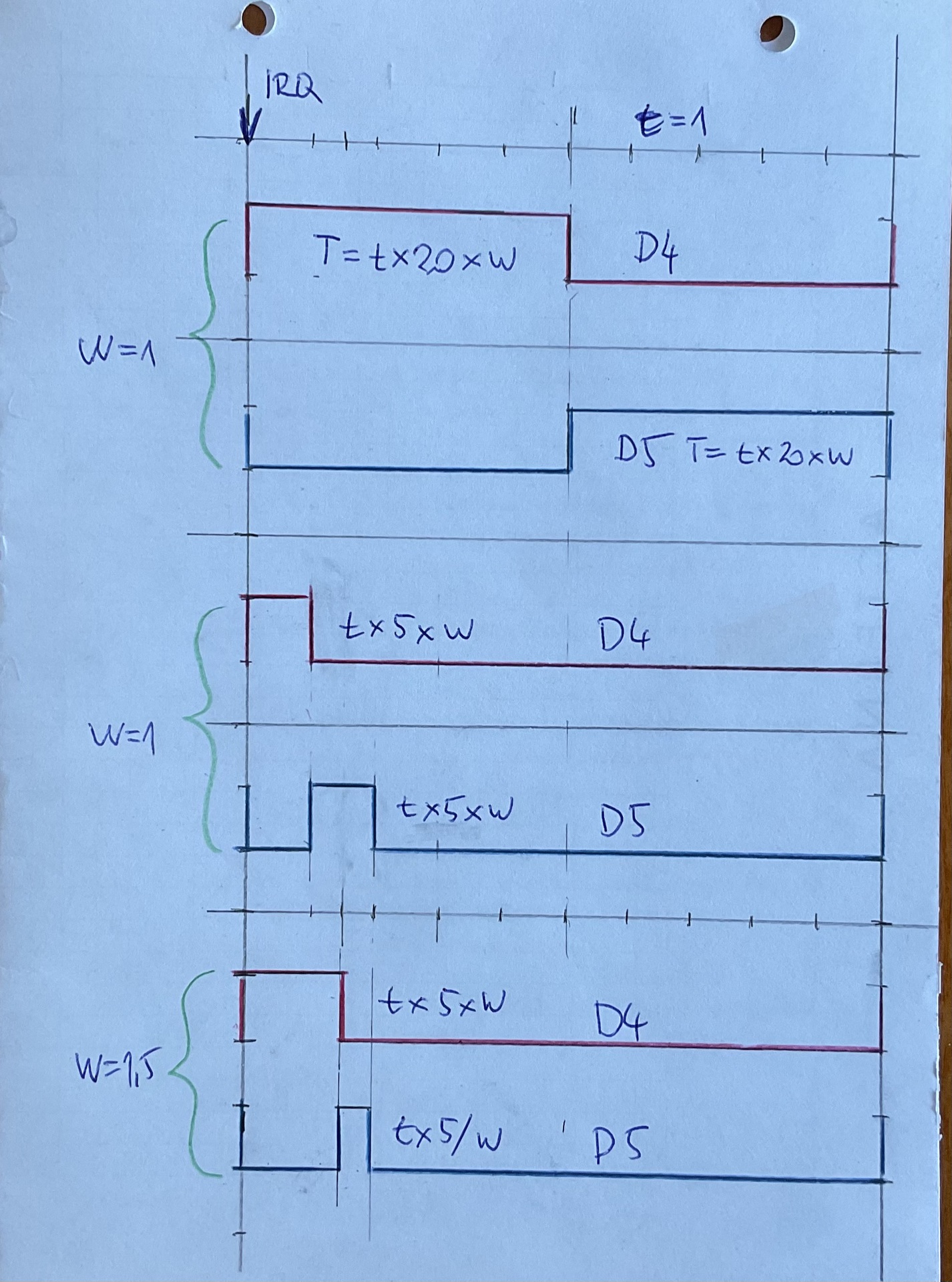

Szakik, egy programozási eljárásra kérnék ötleteket.
2 kimenetet kell meghajtani D4 és D5, amik egy nagyteljesitmenyü H hid két bemenetet hajtják.
Kb 50 Herzes (20ms) váltoáramot kell egyenáramból elöállitanom. A képen az elsö két piros és kék vonal.
A teljesitményt kell szabályozni, de megtartani az alapfrekit, azaz csökkenteni kell a két aktiv állapotot.
A megszakitás 20 ms-ként inditja a folyamatot [az IRQ 1 kHz és minden 20.-ra indul)).
A második 2 rajzon kb 1/5 teljesitményt ad ki.
A kérdés mivel jobb az impulzusszélességet kezelni egy delay funkcioval vagy azt is az eredeti megszakitásbol számoljam.
Azaz ha az IRQ hivja a makrot ( bal oldali függöleges vonal) a t legyen valamilyen Delay.
A következö kihivás ( also két grafika), a kimeneti váltoáramhoz bizonyos esetekben némi DC komponenst kell adnom ( 5-10%), de közben meg kell tartani a váltoáram teljesitményét. Ezt ugy gondoltam elérni, hogy egy w koeficienssel megváltoztatom a két kimenet ( piros meg kék ) arányát - pirosat megnyujtom a kéket meg ugyanolyan arányban röviditem .
A két kimenet összegezve max 20 ms lehet, akkor amugy is a megszakitás ujra inditja.
Kösz az ötleteket meg a segitséget.

(#) andyka válasza Massawa hozzászólására (») Márc 19, 2024 /
Csak nem motor teljesítmény kezelő lenne ?
(#) Massawa válasza andyka hozzászólására (») Márc 19, 2024 /
Az, de egy nagyon különleges szerkezetben. Gyakorlatilag egy váltoáramu PWM-t kell csinálni ( klasszikus TTL alkatrészekkel már megy, csak ott változik az alapfreki ami mint kidelrült nem jo és nem olyan egyszerü a DC komponenst hozzáadni. Ezért kezdtem neki az arduino meghajtásnak.
Oda esetleg nem egy frekvencia váltó lenne a megfelelő ?
Az általd javasolt megoldásnál amikor alacsony lessz a kitöltés akkor a motor ereje nagyon le fog csökkeni. Nem vagyok szaki, de én a frekvencia váltót választanám.
Lényegébe a fordulatszámot akarod változtatni ?, hogy ne keverjük össza a teljesítményt a többivel.
A hozzászólás módosítva: Márc 19, 2024
Az nem jo, mert a berendezésben van néhány mechanikus elem ami 50/60Herzre van hangolva mechanikusan azaz arra nem reagál csak a DC komponensre. Eredetileg az amplitudot változtatták, amit sokkal nehezebb megvalositani veszteségmentesen.
Hááát, éppen triak meghajtással bibelődöm, miért is ne lehetne hogy két időzitővel csináld, 10 msec, amin belűl pedig egy másik aminek az értéke változik.
