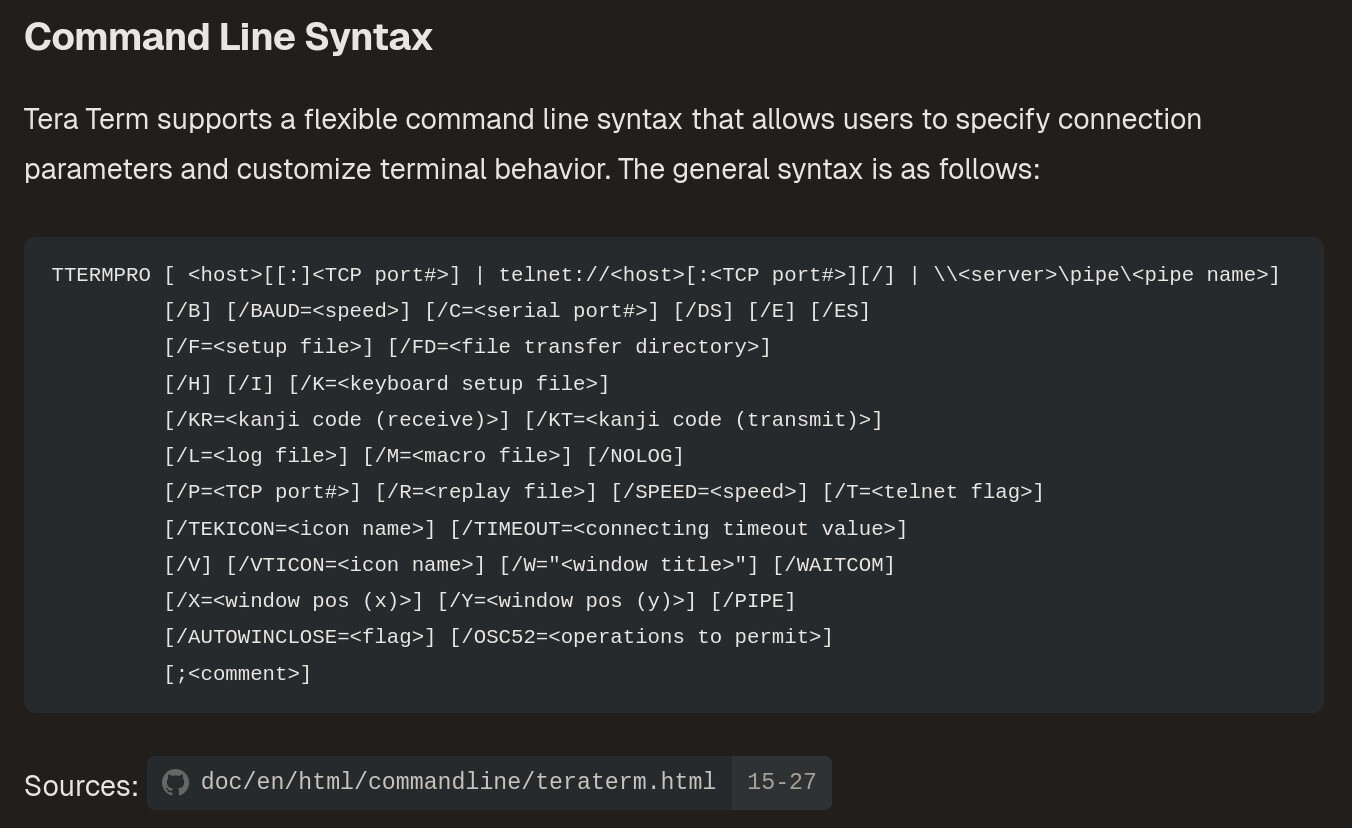

Morogni fogok, de megadom a megoldást is - már először is erről írtam.
1. Miért lenne egyszerűbb az Arduino monitor használata egy hozzá nem értőnek, mint egy másfajta terminál? Miért kellene egy terminál emulációval rendelkező programon bármit is állítani ahhoz, hogy működjenek rajta az Esc szekvenciák, vagyis miből gondolod látatlanban, hogy szükséges? A Tera Term és társai eleve az úgynevezett VT100 terminál-emulációval indulnak, ami képes az Esc-szekvenciák feldolgozására.
2. Ha az Arduino monitor, ahogy megbeszéltük, nem kezeli az Esc-szekvenciákat, mitől kezelné a lapdobás karaktert? Ezek szerint ki is lett próbálva: nem használható - milyen meglepő.
3. A Windows ugyan eltakarja ezt az igen fontos eszközt, de bizony a programoknak parancssori paramétereik is szoktak lenni - pl. még a böngészőknek is, amikben akár teljesen más profil is választható más nyitott ablakokkal, más beállításokkal stb. A Tera Term-nek is nemhogy a Baudrate-et, hanem igen sok működési paramétert is meg lehet mondani indításkor. Így néz ki egy tisztességes szoftver.
4. Lehet próbálkozni a lapdobással, de nem fogsz örülni a villogásnak - korábban írtam, hogy mi vezethet eredményre: a kurzor pontos pozícióba állítása. Talán mégis meg akarod oldani a problémádat.
Itt vannak a Tera Term parancssori lehetőségei: https://deepwiki.com/TeraTermProject/teraterm/6.2-command-line-options
De kitapostam neked az utat, így lehet demózni, hogy működik, amiről eddig szó volt, a COM14-es portot állítottam be, a többi magáért beszél. Élesben nem kell a /R=fájl opció, az most bemenetként szolgál (a COM port helyett, ez egy tesztlehetőség), de ugyanolyan, mintha a soros porton át kapná a karaktereket a terminálprogram:
ttermpro.exe /C=14 /BAUD=115200 /F="C:\Program Files (x86)\teraterm5\TERATERM.INI" /R="C:\Program Files (x86)\teraterm5\testfile.txt"
A csatolt képeken megtalálod a többi információt - az Arduinóból egyszerűen ki kell íratni, amikről már beszéltünk. Annyit csaltam, hogy az INI fájlban megváltoztattam a betűtípust, hogy az ékezetek is látsszanak (UTF-8 kódolást használtam, neked nem kell), de végül is a felhasználódnak adhatsz előkészített INI fájlt is.
Elfelejtettem a testfile.txt-be az első sor elé írni még egy sort, olyat, hogy "Ez nem fog látszani, mert mindjárt kitörlődik.", de legalább neked is lesz mit kipróbálni.

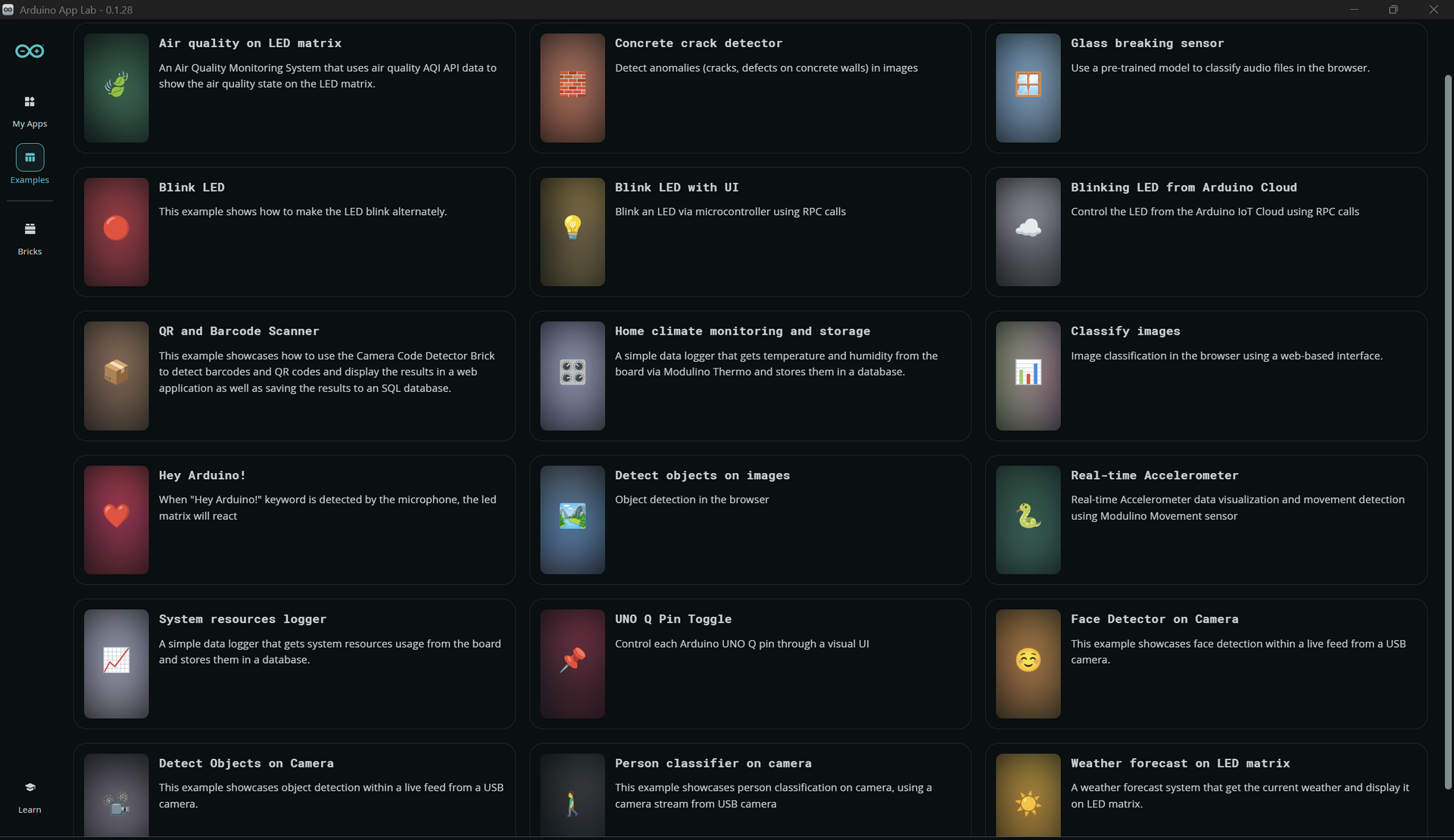

(#) majkimester válasza cua hozzászólására (») Okt 18, 2025 /
Tényleg nem sok. Csak a PCB forma, hogy a Uno Shield-eket rá lehessen tenni, de a general IO lábak kezelésére van rajt egy STM mikrokontroller, egyébként meg egy linux futtatására is alkalmas Qualcomm SoC. Egy új IDE is kell hozzá. Furcsa öszvér.
(#) tki válasza majkimester hozzászólására (») Okt 18, 2025 /
Talán az az elv, hogy az UNO név nem adott mikrokontrollerekhez kötődik, hanem egy olcsón elérhető modern hobbieszközhöz. Az előző felett igencsak eljárt az idő, nemsokára nyilván az lesz a természetes, hogy valaki olyan hobbi- (vagy nem hobbi-) feladatoknak ugrik neki, amihez legalább ekkora hardver kell. Ha szoftveres oldalról jól megtámogatják, kirívóan egyszerűvé tudják tenni a használatát különböző feladatokra és még bizonyos korábbi képességei is megmaradnak, amik az egyszerűbb mikrokontrollerekre jellemzők, akkor lehet sikeres. Mondjuk, az a sok LED kicsit furcsa, hogy éppen az kellett mindegyikre...
A hozzászólás módosítva: Okt 18, 2025
(#) Régi motoros válasza tki hozzászólására (») Okt 18, 2025 /
Az 8x13 pixeles kijelző. De ha pakol rá az ember, már nem is látszik.
Hogy mire jó, az még rejtély, meg az is, mi volt a tervezők célja vele, de elvetemültebbek biztos kitalálnak rá valamit.
