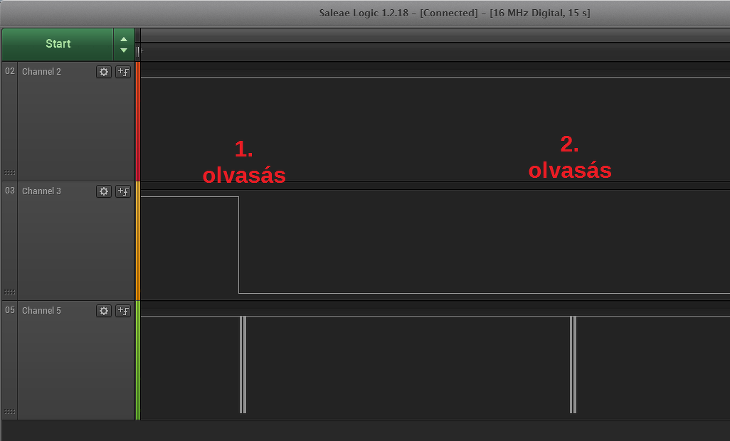

(#) david10 válasza Peter65 hozzászólására (») Ápr 14, 2019 /
Köszönöma a válaszokat!
Az ST Visual Develop-al próbáltam meg kiolvasni az MCU-n található tartalmat.
Ha kódvédett lenne, akkor nem kellene kiírja, hogy kódvédelem van? Vagy le lenne tiltva a SWIM tiltva?
Ha a programozót kihúzom és újra bedugom, akkor az első műveletkor alacsonyra vált a reset láb.

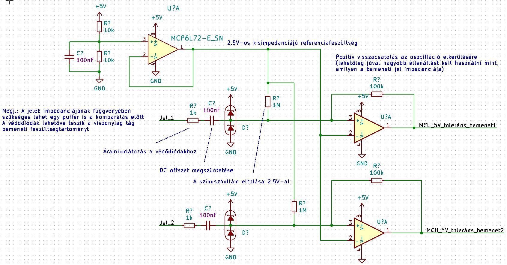

(#) csatti2 hozzászólása Ápr 17, 2019 /
Első körben jó lenne tudni a két szinusz jel elektromos jellemzőit (Upp, ezek külső jelek?, ha igen mennyi az impedancia). Mekkora pontossággal kell a fáziseltolást megmérni?
Ez alapján el lehet dönteni, hogy mekkora és milyen analóg áramkörre van szükség, illetve melyik perifériával kell majd feldolgozni a jeleket (ADC-k ha nincs túl nagy pontosságra igény, ebben az esetben szoftveresen kiszámítható, nagyobb pontosság esetén a jelek megfelelő skálázása után komparátorokkal négyszögjelekké alakítható a nullpontátmenet, majd időzítők bemeneteire kötve pontosan megmérhető a fáziseltolás).
(#) Sanyesz5 válasza csatti2 hozzászólására (») Ápr 17, 2019 /
Üdv, adott egy oszcillátor, példának okáért 10kHz (de lehet ez max 30), ennek a jele kimegy a fémkereső adótekercsére, természetesen ezt a jelet az egyik bemeneten mérném, a másik jel, a vevőtekercsen fogott szinusz, ezt a kettőt kellene összehasonlítani. Analóg keresőt építettem már, csak ugye a digitálisnak vannak előnyei. Analógban van vevőerősítő stb, mert a visszavert jel max 10mV, a kimenet az lehet akár 50 volt is, amit persze közvetlen nem tudnék mérni.
(#) rolandgw válasza Sanyesz5 hozzászólására (») Ápr 17, 2019 /
Első olvasatra: egy PLL IC open loop módban és ST-vel méred a VCO frekvenciáját.
(#) csatti2 válasza Sanyesz5 hozzászólására (») Ápr 17, 2019 / 1
A következő lépés azt eldönteni, hogy elég-e a szoftveresen megállapítható fáziseltolás pontossága vagy nagyobb kellene.
A leggyorsabb mintavételezésed 1Msps ADC-nként az általad választott mikrokontroller esetén (de csak ha nem hajtod ki maxon, mert akkor kevesebb).
„ADC conversion time:
STM32F103xx performance line devices: 1 μs at 56 MHz (1.17 μs at 72 MHz)”
Ebből adódik, hogy a legjobb elméleti felbontásod 3,6 fok (100 lépcsőd van 1 periódus alatt). Ha ez nem elég jó, akkor marad a komparátoros megoldás.
Sok itt az elmélet, de elméletileg 180 fokig kell mérnem csak, itt egy szemléltető kép
Az ábra alapján azt mondanám, maradjunk a komparátoros megoldásnál. Itt egy körülbelüli példa.
Természetesen ne vedd készpénznek, nem tudom pontosan milyen jellemzői vannak a jeleidnek.
