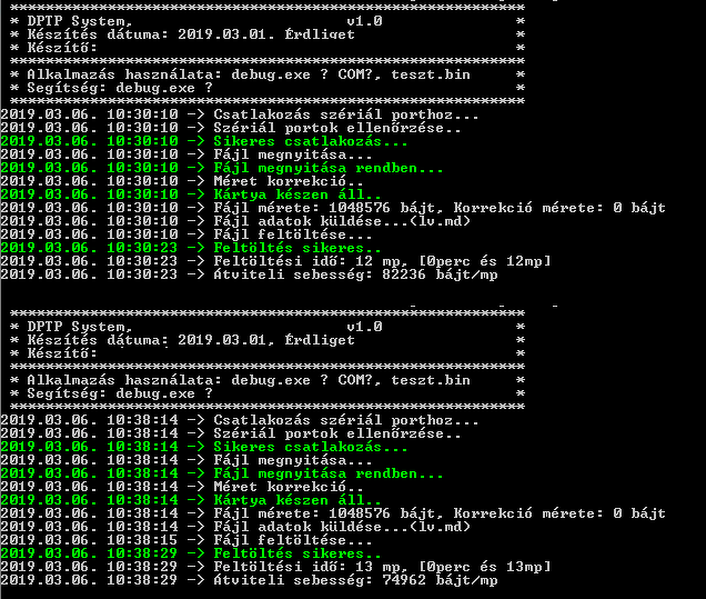

(#) don_peter válasza kapu48 hozzászólására (») Márc 6, 2019 /
2 típust vettem tesztelésre.
IS62WV51216BLL-55TLI ezt SOP tokozású.
IS66WVE4M16EALL ez TFBGA tokozásban.
Sajnos az utóbbinál túl drága lenne a nyák kivitelezése, mert 6mil alatti nyáktervezést igényel, így azt nem tudtam még használni.
Előbbit, hajtom már rég és belső feltöltése olyan gyors szinte mint ha csak az MCU memóriáját írnád. Sebességet nem mértem, de 1MB adat feltöltése SDIO segítségével kevesebb mint 3mp.
De pontos mérést nem csináltam, nem volt rá szükség. Flash és SRAM közt azért van bőven, úgy néztem, hogy az eddigi legjobb Flash RAM amit használtam (50ms a teljes törlési idő) nagyjából 10-15%-al lassabb mint az SRAM. Átviteli sebességet néztem USB CDC segítségével, 512Byte-os csomagokkal, itt ügye a szűk keresztmetszet az USB CDC.
1. SRAM 1MB adat, 82236 Byte/s
2. Flash 1MB adat, 74962 Byte/s
Osztottam egy képet is.
(#) don_peter válasza don_peter hozzászólására (») Márc 6, 2019 /
Ja még annyival egészíteném ki, hogy a flash ram, szektor törléssel működik, tehát írás közben, ha eléri a szektor végét, akkor a következő szektort törli és így tovább.
Ha feltöltés előtt törölném a memóriát, akkor lehet még gyorsabb lenne.
Illetve még egy kiegészítés, a Flash ram tud buffert is írni, nem sokat, de egyszerre 16word-öt tud kiirni egy szekvenciával, lehet itt is tudnék még időt nyerni, ezek most nem kritikusak nekem, de később optimalizálni fogom a sebességet is.
Nah nézem közben az adatlapot:
„Fast Erase Times:– Sector-Erase Time: 18 ms (typical)– Block-Erase Time: 18 ms (typical)– Chip-Erase Time: 40 ms (typical)”
Vagy is sokat tudnék spórolni még mert 1MB adat felírása 32x18ms szektor törlési időt vesz igénybe.
A hozzászólás módosítva: Márc 6, 2019
(#) kapu48 válasza don_peter hozzászólására (») Márc 6, 2019 /
Köszi, szépen a tájékoztatást!
Ez is mutat valamit.
Bár ennél a tesztnél azt hiszem az SD a szűk keresztmetszet.
Engem inkább az SRAM <-> 16bites TFT LCD közötti sebesség érdekelt volna.
SDIO 8bit-en van hajtva, szerintem ez nem lehet a szűk keresztmetszet, vagy is nem a legszűkebb. Bár ha I/O közti sebességet nézzük, akkor igen. Közel számolhatsz akkora sebességgel, mint az MCU memória elérésének sebessége, mert egy az egyben úgy kezeli, legalább is az FSMC. Hardveresen van megoldva, nagyon penge és gyors.

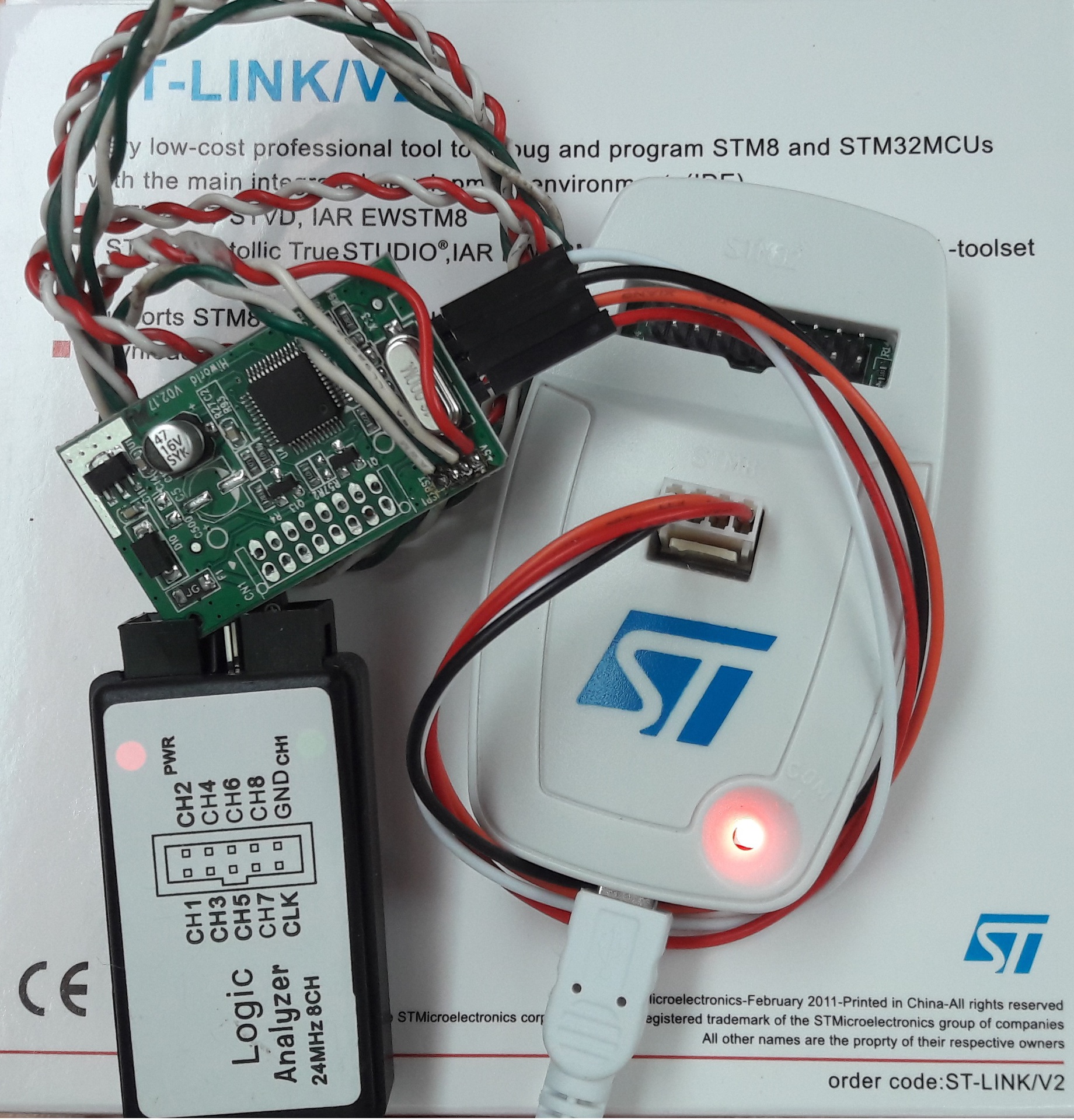

(#) david10 hozzászólása Ápr 14, 2019 /
Tudom, hogy a kérdésem nem ARM programozásról szól, hanem STM8-ról, de az már majdnem STM32 ami meg már ARM...
Van jó néhány bontott CAN busz modulom STM8S208C8T6-al szerelve, amiknek a firmware-ében van egy nagy biztonsági rés, a gyár küldött helyette csere modulokat, a régi modulokra meg szeretnék saját firmware-t írni.
Vásároltam egy klón ST-Link-et, a nyákon szereplő 5V, SWIM, GND, RESET felírat szerint összekötöttem az ST-LINK-kel, de a gond az, hogy nem akarja felismerni, logikai analizátorral nézve úgy tűnik, hogy az MCU nem válaszol az üzenetekre.
Szerintetek mivel kezdjem a hibakeresést? Számomra teljesen újdonság az STM8 programozás, nem tudom, hogy merre induljak.
A válaszokat előre is köszönöm!
A hozzászólás módosítva: Ápr 14, 2019
(#) Peter65 válasza david10 hozzászólására (») Ápr 14, 2019 /
Milyen programmal fejlesztesz? A tápellátás hogy van megoldva (bár a felvétel szerint az rendben van)? A felvételen olyan, mintha valami folyamatosan reset-ben tartaná, nem kellene alacsony szinten lennie.
