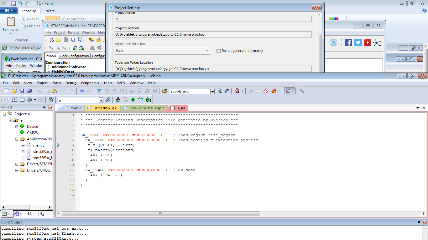

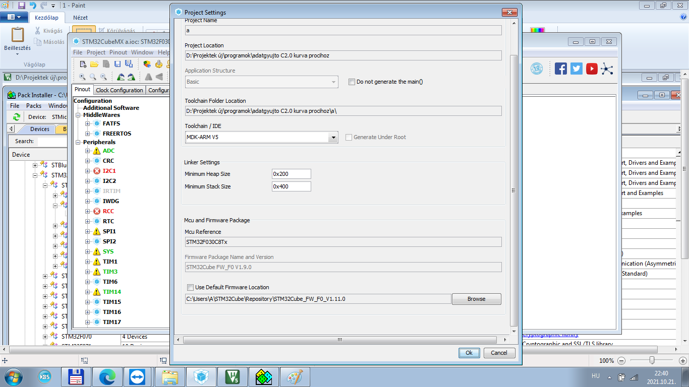

(#) cimopata hozzászólása Okt 21, 2021 /
SZiasztok.
Segítséget szeretnék kérni mert teljesen feje tetejére állt a fejlesztő környezetem és nem tudom mi a baj.
STM32F030 8C procihoz generálnék kódot.
Cube MX telepítve a legújabb. (korábban is ez volt működött.
FW F030 v1.11.0 van telepítve.
Keil v5 erre pedig a 2.1 es driver
A képen látható hibát dobja ki:
a\a.sct(7): error: L6236E: No section matches selector - no section to be FIRST/LAST.
Van esetleg ötletetek h egy miért van?

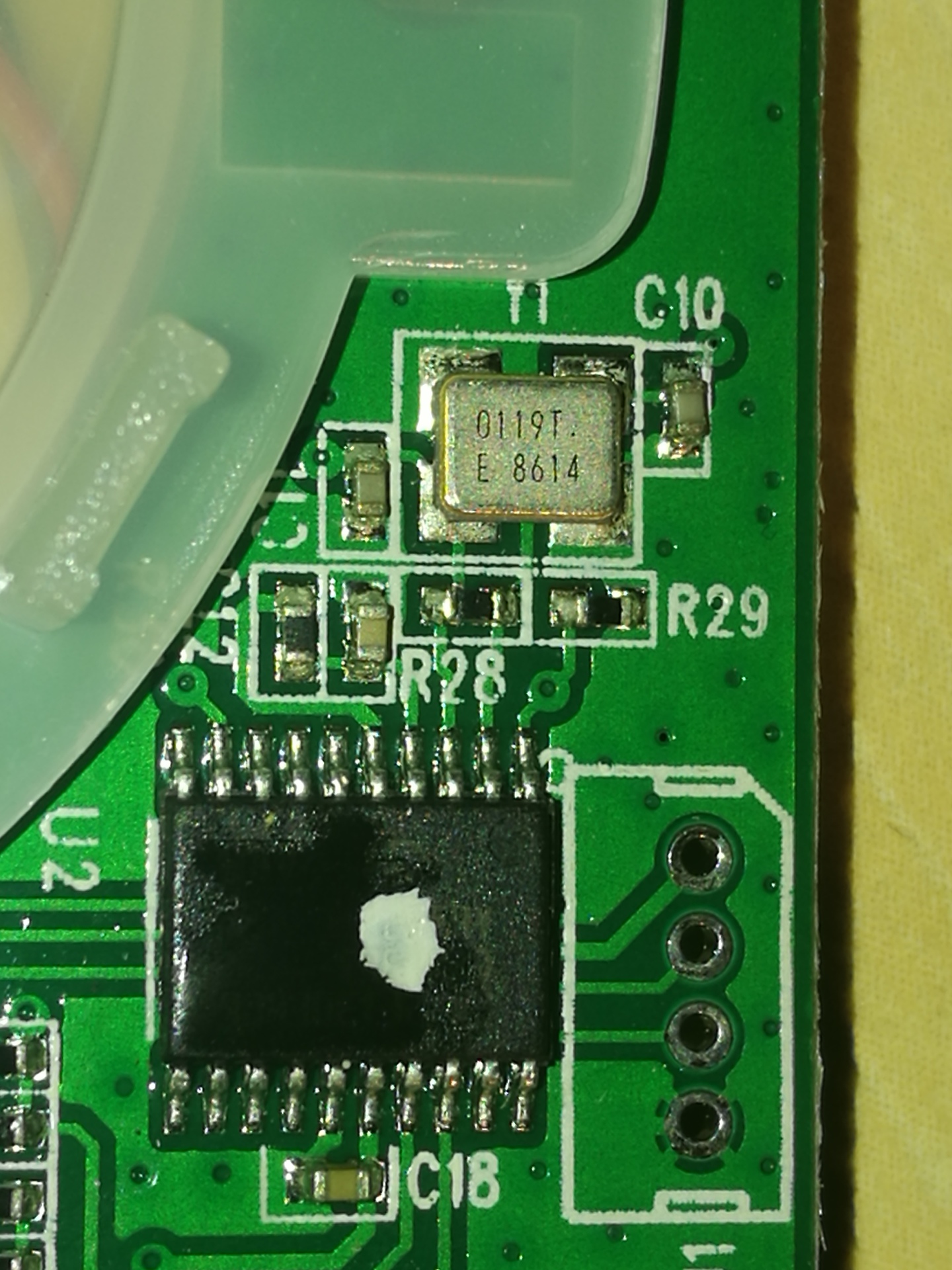

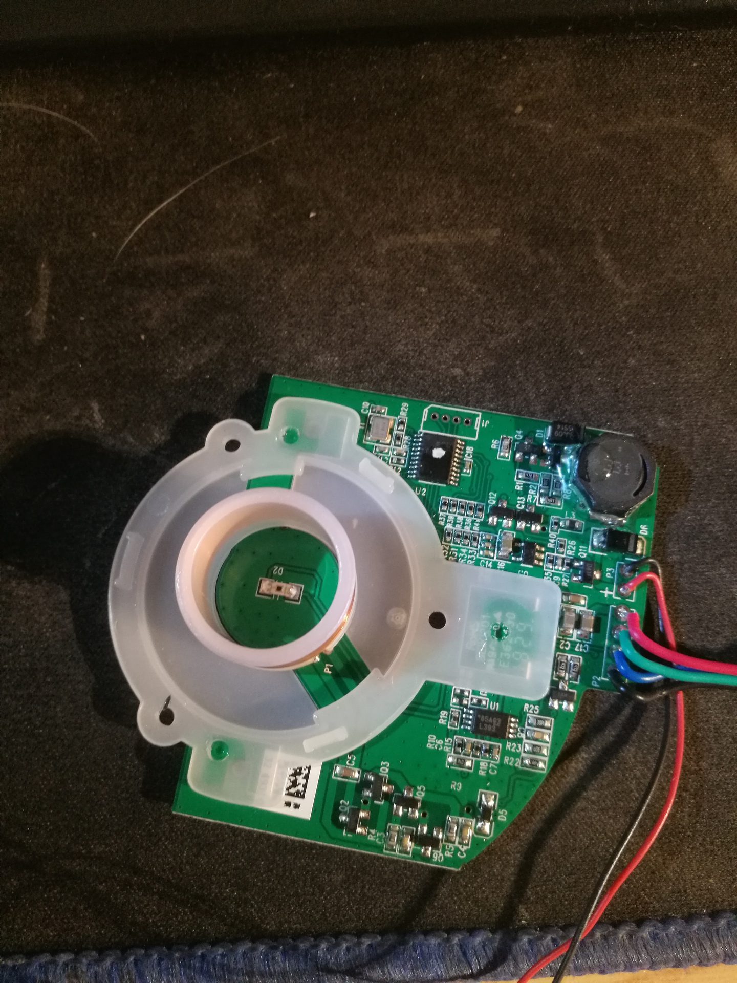

Vettem két porszívó LIDAR modult keletről, de persze nem akar megnyikkanni egyik se. A főpanelen gd32f130f8p6 mikrovezérlő van, ami megkapja a tápot (3.3V jut a VDD lábra), be is indul, de a panelen lévő az elvileg kommunikációra szolgáló lábakon nem sikerült még jelet kapnom, s a motort se kezdi pörgetni, hogy beinduljon a távolságmérő forgása. A motort külön kipróbáltam, az működik. Merre lenne érdemes keresni a hibát? A vezérlő SWDIO, SWCLCK lábai szépen ki vannak vezetve egy be nem forrasztott tüskesorra, gondolom ez lenne a JTAG kapcsolódási pontom (az ARM vezérlőkkel még nem játszottam), ezen, meg lehet valahogy támadni, hogy lássam mi történik? Egy mezei USB-TTL illesztő elég hozzá, vagy valami komolyabbat kellene használni ennez?

Nem JTAG hanem SWIO. USB-TTL nem lesz elég, jlink kell vagy valami hasonló programozó-debugger. Szerintem ez így reménytelen, inkább próbálj meg az eladótól segítséget kérni.

Na az sajnos esélytelen:
"Stock machine disassembly lidar,
The color is very good,
There is currently no data to study the special price processing,
There is no way to test good or bad,
The machine is dismantled from a stock new machine
The radar is all models and specifications,
Specially have a bubble protection bag,
So there are few scratches on the radar fuselage,
The radar power supply is 5V,
Radar red positive,
Black negative pole,
The other two should be TX and RX serial lines,
Don't know how to run it, if you mind, please don't buy it, thank you!"
Minden esetre egy levelet megér nekem, meg a hasonló lidarral foglalkozó discord csoportot is betámadtam, hátha valamelyik találkozott már ezzel
Na meg ezen kívül találtam egy github linket hozzá, ami talán majd eredményre vezet egyszer... Bővebben: Link

(#) jefflynn válasza bbb hozzászólására (») Okt 24, 2021 /
Hát sok szerencsét hozzá. Ez a kedvenc mondatom: "The color is very good". Zseniális Tipikus kínai eladó, semmit nem tud csak árulja. Megnéztem a linket, ők OpenOCD-vel programoznak, szóval kell valami openocd-képes hardware, vagy valami egyéb programozó.
(#) bbb válasza jefflynn hozzászólására (») Okt 24, 2021 /
Írtam az itthoni márkaképviseletnek, hátha nem teljesen titkos a soros protokoll, amit használnak és elárulnak belőle valamit. Jó lenne ebből a kütyüből egyetemi projektet csinálni és kiegészíteni 3D-re...
Gyakorlatilag amit a srác megtalált az annyi volt, hogy amikor elküld a kütyünek egy $ karaktert, akkor az elkezd kommunikálni. A motor bekapcsoló funkciót már nem találta meg, inkább a motort direktben hajtotta meg, később pedig csak átverte az érzékelőt és adogatta neki az impulzusokat, mintha forogna.
Meglátjuk mi lesz ebből, lehet, hogy semmi, de majd kiderül.
