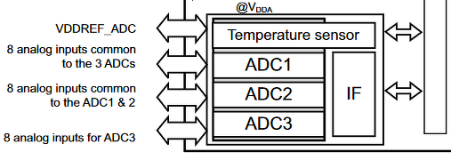

(#) kapu48 válasza noi hozzászólására (») Márc 17, 2021 /
Rosszul kalkulálsz! Mert az ADC1 és ADC2 bemenetei közösek, ezért csak 2*8-al számolhatsz.
Plusz az ADC3, 8 bemenete.
Szerintem: 2.4 * 8 / 3 = 6.4
Ha ezt DMA-val olvasód be egy tömbbe, akkor már csak a kiértékeléssel kel foglalkoznod.
A hozzászólás módosítva: Márc 17, 2021
(#) kapu48 válasza kapu48 hozzászólására (») Márc 17, 2021 /
De itt talán érthetőbben el mutogatja: Bővebben: Link
Hozzá fűznem, hogy akár 8 csatornát is be állíthatsz egy ADC-re.
És mind a három ADC mehet egyszerre.

Tehát egy STM32F407VET6 procinak van 3 darab 12-bites ADC-je, összesen 16 csatorna (láb). Az ADC1 és ADC2 16 csatornás, az ADC3 8, csatolt képen a közösítések. Ezzel mekkora sebességet tudok elérni, csatornánként, DMA segítséggel, ha mind a 16 csatornán folyamatosan mérek? kapu48 számítását jól látom, hogy 6,4 MSPS?
És akkor a csatorna bővítés vagy külső ADC modullal (amit még nem találtam, csak MCP3008-at, külön IC-ként), vagy multiplexer, vagy több lábú STM32 (drágák), vagy több darab STM32-vel lenne megvalósítható...
(#) ha1drp válasza noi hozzászólására (») Márc 18, 2021 / 1
Szerintem félreérted. A kontrollerben 3 db ADC van. Ezek egyenként max. 2.4 millió konverzióra képesek másodpercenként. Egy ADC-hez több bemenetet tudsz felhasználni, de ha több bemenetet használsz, akkor a konverzió egymás után fog végrehajtódni, úgy mintha egy multiplexerrel egyesével kapcsolnád a bemeneteket az ADC elé. Természetesen ekkor az első és az utolsó mintavételezés között idő telik el, fázishiba keletkezik.
