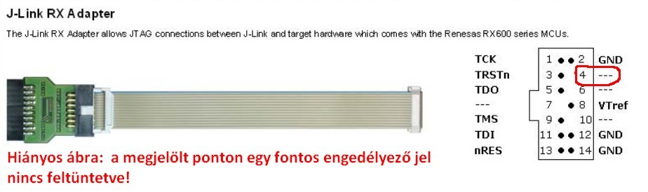

Bár nem igazán ARM, csak hozzá hasonló, a rokonság miatt ide passzol a téma: Renesas RX63N 32 bites MCU + HEW IDE + KPIT GCC fordító és a J-link JTAG emulátor összeházasítása.
A hardver egy GR-Sakura kártya (ingyen kaptam, annyit megér). Ezt hivatalosan az Arduino függvényekre és az mbed webes fordítójára hajazó módon kellene programozni (zártforrású firmware és függvénykönyvtárakkal, amit nem igazán csípek).
A kártyában egy 100 lábú, RX63N típuscsatádba tartozó mikrovezérlő ketyeg, amelyet többek között a HEW IDE és a Renesas fordítója (128 kilobájtig ingyenes), vagy a teljesen ingyenes KPIT GNU fordító segítségével is lehet programozni, fütyülve az Arduino kompatibilis könyvtárakra és az mbed stílusú (flash drive) programletöltésre. A programletöltés mehet bootloaderrel (USB vagy UART), illetve használhatunk valamilyen JTAG emulátort (Renesas E1, E20, vagy Segger J-link, egyik drágább, mint a másik...).
Én most J-link-kel próbálkoztam (AliExpressnél 10 USD), amihez a Segger egy adapter kábelt ajánl (lévén a J-link 20 pólusú, ami nem illeszkedik az RX kártyákon található 14 pólusú csatlakozóhoz (ami ráadásul nem kompatibilis a 14 pólusú ARM JTAG csatlakozókkal sem). Természetesen ezt a kábelt is aranyáron kínálják, ezért házilagos kivitellel próbálkoztam. Az információt azonban több helyről kellett összekotorni, s a csatlakozó pólusok összepároztatása nem nagy gond (a Sakura kártyába sima tüskesort ültettem, így female-female típusú átkötő huzalokkal egyszerű összedugdosni.
Az első próba azonban sikertelen volt, mert az elsőnek megtalált bekötési rajz elhallgatta, hoyg egy EMLE jelet is szolgáltatni kell a JTAG engedélyezéséhez (a Sakura kártya egy 7k körüli ellenállással földre húzza, így garantáltan meg sem mukkan a JTAG egység).
Némi keresgélés után sikerült megtalálni azt az információt, hogy ezt a lábat magasra szintre kell húzni. Most nemes egyszerűséggel rákötöttem a 3.3 V-os VDD-re. Így már működik a J-Link Commanderrel is és a HEW IDE-ből is (lekérdezés, programozás, debugolás). A HEW-ben azonban nem lehet bekapcsolni azt az opciót, hogy a J-Link adja a tápfeszültséget, ezért külső tápellátást kell adni a Sakura kártyának. Az általam használt bekötés rajzát mellékelem, hátha másnak is kell.
Figyelem! A gyári firmware felülírásával elvész a Sakura kártya "flash drive" módú programozási képessége (a Renesasrulz.com fórumon található japán nyelvű útmutató a helyreállításához), ezért csak az fogjon hozzá a felülírásához, aki tudja, hogy mit csinál!
