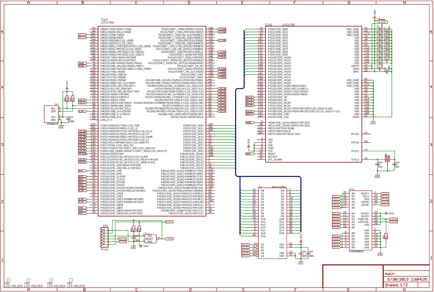

(#) killbill válasza cpt.zoltan.simon hozzászólására (») Jún 24, 2013 /
Egy LPC1788-on felprogramoztam, 320x240 RGB TFT-t gyönyörûen hajtja. Nem volt semmi meglepetes, elsore elindult.

(#) cpt.zoltan.simon válasza killbill hozzászólására (») Jún 27, 2013 /
Isteni magasságokba lennél emelve, ha egy ZIP file-ba elküldenéd nekem a projectet! Kiokoskodni most nincs időm, hogy miért nem működik, a logikai analizátort a panelra még nem tudom csatlakoztatni, amíg egy PCB meg nem jön postán. Annyira nem akar egyébként működni, hogy kezdek arra gyanakodni (4 példaprogi után), hogy a kijelzővel van valami gond...

(#) killbill válasza cpt.zoltan.simon hozzászólására (») Jún 27, 2013 /
Hát, ez nem az a projekt, amit odaadhatnék másoknak. Bővebben. Az LCD vezérlô felprogramozása két részbôl áll: egyrészt az I/O-k beállítása az LCD-hez. Ez hw függô, te tudod, hogy melyik uC láb hová van kötve az LCD-n. De magának az LCD controllernek a felprogramozása nagyjából 8 sor, az viszont a kijelzô és a választott bpp függvénye. Az a sok konstans a TIMV, TIMH regisztereknél, az mind kijelzô specifikus érték, a kijelzô adatlapjából származnak. Ezek a HSYNC és VSYNC jelek elhelyezkedését és az impulzusok hosszát határozzák meg. Ja, nekem saját head-erjeim vannak, de önmagukért beszélnek. Ezen felül van még a külsô SRAM, amiben a framebuffer van.
  1. lpc_scb->pconp |= SCB_PCONP_LCD;
  2. lpc_scb->lcd_cfg = 15-1;                // 6.6MHz pixel clkock
  3.
  4. lpc_lcd->timh = LCD_TIMH_PPL(320) | LCD_TIMH_HSW(5) | LCD_TIMH_HFP(20) | LCD_TIMH_HBP(68);
  5. lpc_lcd->timv = LCD_TIMV_LPP(240) | LCD_TIMV_VSW(2) | LCD_TIMV_VFP(4)  | LCD_TIMV_VBP(18);
  6. lpc_lcd->pol = LCD_POL_CPL(320)   | LCD_POL_BCD | LCD_POL_IPC;
  7. lpc_lcd->upbase = lcdram;
  8. lpc_lcd->lpbase = lcdram;
  9.
  10. lpc_lcd->ctrl = LCD_CTRL_BPP_8 | LCD_CTRL_TFT | LCD_CTRL_EN | LCD_CTRL_PWR;
Ilyesmit csináltam én is.
A lábak beállítása ok, többször ellenőriztem.
Arra szeretnélek kérni hogy amikor a TFT elkezd működni, add meg a TFT regiszterek HEX értékeit, és én kikukázom belőle az egyes paramétereket. Add oda kérlek mellé a TFT adatlapját, hogy a regiszterek értékeit mellé tudjam tenni az adatlap értékeinek.
Aztán ha ez megvan, már a saját TFT-mmel szeretném ugyan ezt visszafelé csinálni.
Jól látom akkor hogy a PCLK az 60MHz, és a TFT vezérlőn belül osztod le hogy 6.6MHz legyen belőle?
UPBASE = LPBASE = 0xA000 0000; nálam azaz a külső SDRAM kezdő címe, ami működik, ellenőrizve.
A piros számokat csak most írtad be, hogy lássam mit hova írtál?
A pontos ertekeket nem tudom neked megadni, mert azokat pont ezek a makrok allitjak elo a beleirt (piros) szamokbol. Azaz, az adott regiszter adott reszebe shiftelik az erteket, esetenkent levonnak belole 1-et es ugy shift-elik. Nekem a PCLK 100MHz es 15-tel osztva lesz belole 6.66MHz. A kijelzo tipusa: ET0350G0DM6.
A makrokat ideteszem neked:

(#) cpt.zoltan.simon válasza killbill hozzászólására (») Jún 28, 2013 /
LPC_SCB az milyen regiszter tömb? Mert nekem csak LPC_SC van.
Jól érzem hogy az a System & Clock control, melyben a PCONP 0. bitje kapcsolja a TFT vezérlőt?
lpc_scb->lcd_cfg: ez az az osztó ahonnan a TFT vezérlő működik?
(#) killbill válasza cpt.zoltan.simon hozzászólására (») Jún 28, 2013 /
Csak a pontosság kedvéért. A 'C' nyelvben a kis- és nagybetûk számítanak, nem keverhetôk. Én lpc_scb-t írtam és az nem ugyanaz, mint az LPC_SCB. Általában a 'C' nyelvben megszokás, hogy a csupa nagybetûs azonosítók makrók. Nem mindíg, de általában. Mindegy is, mert jelen esetben az lpc_scb is egy makró... Szóval az általam írt lpc_scb az egy struktúra pointer (ez az utána írt -> operátorból jól látható), ami a mikrovezérlô system control block-jának a regisztereit foglalja egybe (nálam). Ez egy logikai blokk, és az ilyenek használatától áttekinthetôbb a program. Mert az, hogy RBR az lehet bármi, de ha lpc_uart0->rbr akkor az már sejteti, hogy ez az LPC mikrovezérlô egyik uart-jának valamely regisztere. Ez csak stilisztikai kérdés, de egy 10-20 ezer soros programnál ennek van jelentôsége.
Az lpc_scb->pconp az az általad említett PCONP regiszter megfelelôje. Hogy melyik bit-je mit állít, azt hadd ne tudjam, ezért vannak a makrók. Ha azt írod, hogy PCONP |= 1; az senkinek nem mond semmit, de a |= SCB_PCONP_LCD az sokkal beszédesebb. Nyilván az LCD-vel kapcsolatos. Persze a forrásszövegbôl nem derül ki minden, az adott hardvert ismerni kell. De a mikrokontrolleres programozásban ez szerintem elvárható.
Az lpc_scb->lcd_cfg meg az LCD_CFG nevû regiszter, amivel az LCD controller pixel clock frekvenciáját lehet beállítani. Az LPC178x User's Manual leírja, hogy mit hogyan kell bekötni, hogyan kell felprogramozni a regisztereket. Mondjuk azert tisztában kell lenni az LCD interface mûködésével. Speciel ez a regiszter egy kakukktojás, mert az LCD vezérlô szerves része, de ennek ellenére a system control block címtartományban van valamiért. Ezt csak az NXP tudja, hogy miért. Tulajdonképpen betehetném én is az lpc_lcd strukturába. Sôt. Bele is tettem.

(#) killbill válasza cpt.zoltan.simon hozzászólására (») Jún 29, 2013 /
Nekem a P2.0 lab nincs sehova kotve. Itt a rajz idevonatkozo resze. A jobb also sarokban latod a kijezot. Belemegy az R-G-B, HS, VS, CLK, DEN meg a RESET. A maradek ket lab (PWRCTRL, LEDCTRL) csak a hattervilagitast vezerli. Mivel a kijelzo DEN labara meno uC lab bemenetre van allitva, azt igazabol be sem kellene kotni. Csak amikor terveztem a panelt, akkor meg nem volt biztos, hogy melyik uzemmodot fogom hasznalni. Azt irja a kijelzo adatlapja, hogy "SYNC MODE"-hoz a DEN labat nem kell bekotni, csak a HSYNC es VSYNC-et, mig "DE MODE"-hoz a HSYNC es VSYNC kell lebegjen, es a DEN labon kell vezerelni az adatforgalmat. En SYNC modban hasznalom.
Es itt vannak az I/O felprogramozasok is:
