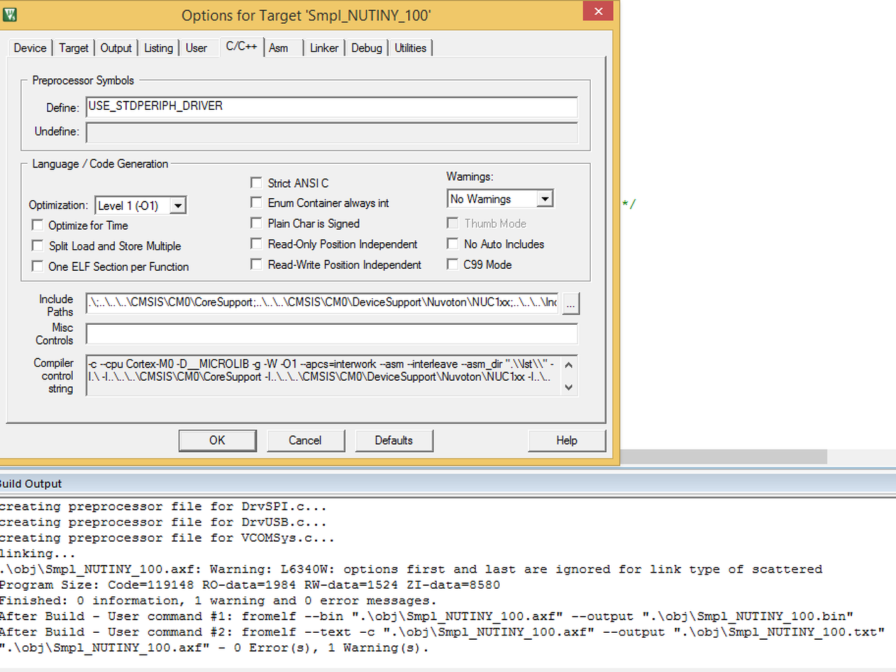

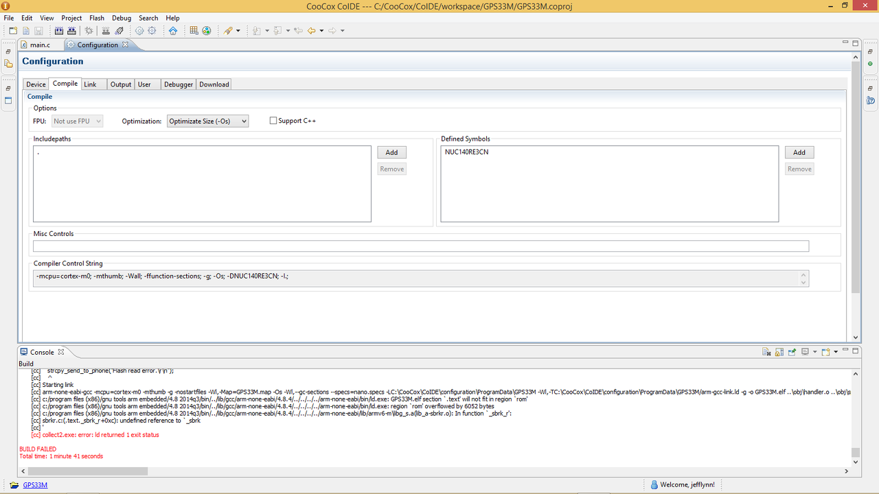

keil-el fejlesztettem egy (viszonylag) nagy projektet, és gondoltam, adok egy esélyt a CooCox IDE-nek és a GNU fordítónak is. A gond az, hogy amit a keil O1-es optimalizálással simán olyan méretűre fordít, ami befér a 128KB-s chip-be, addig a GCC Os-el sem képes erre. Bárhogy állítgatom, mindig túl nagy lesz a kód. Kérdezném, hogy én hibázok valahol, vagy a GCC tényleg csak ennyit tud?
(#) vzoole válasza jefflynn hozzászólására (») Okt 31, 2014 /
Keil-nek egész jó a fordítója.
